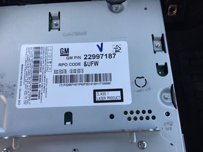

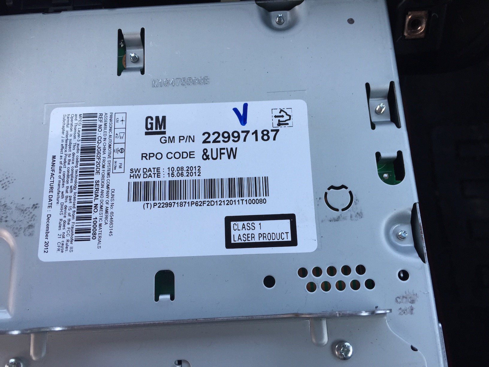

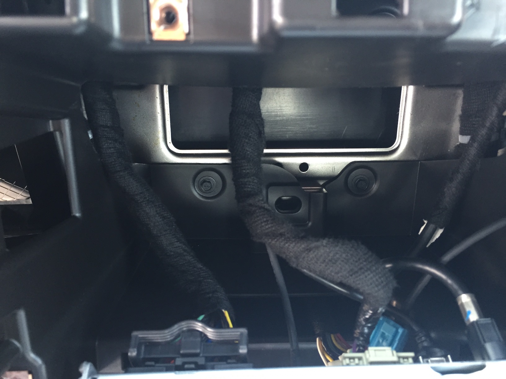

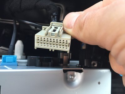

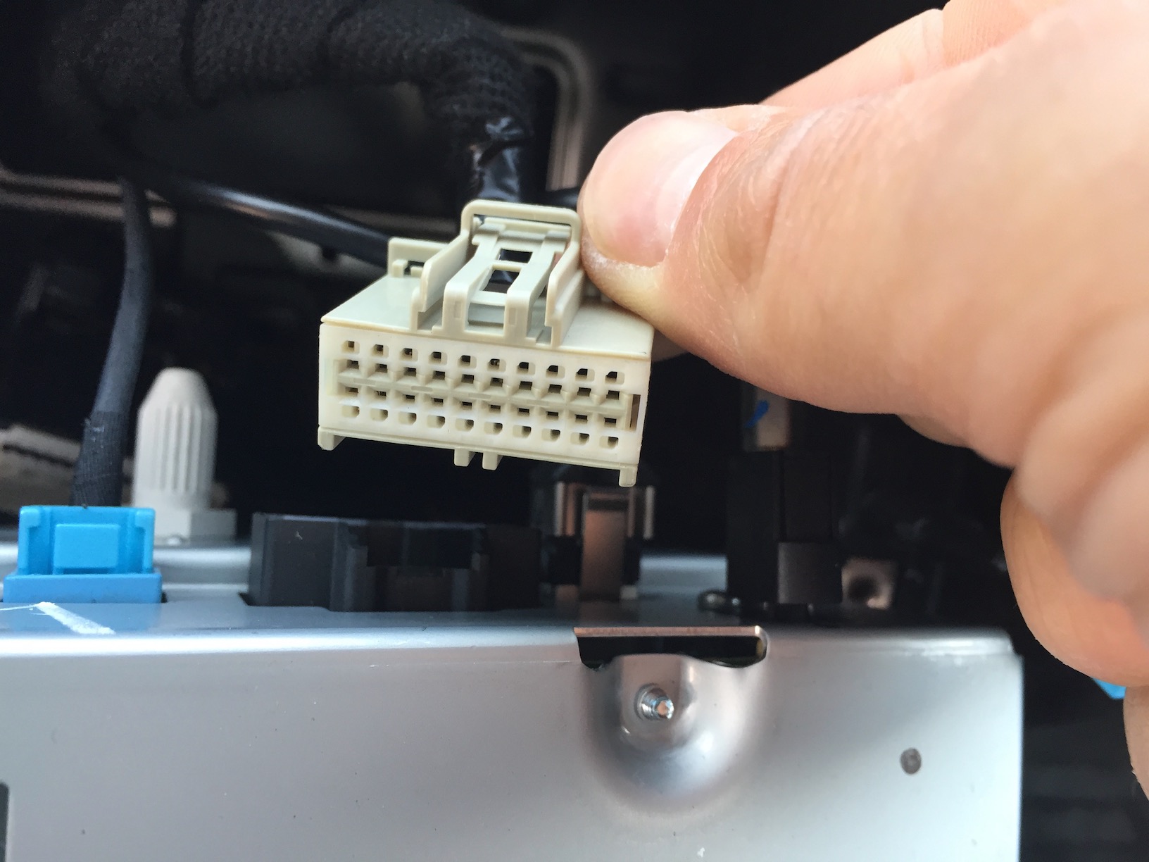

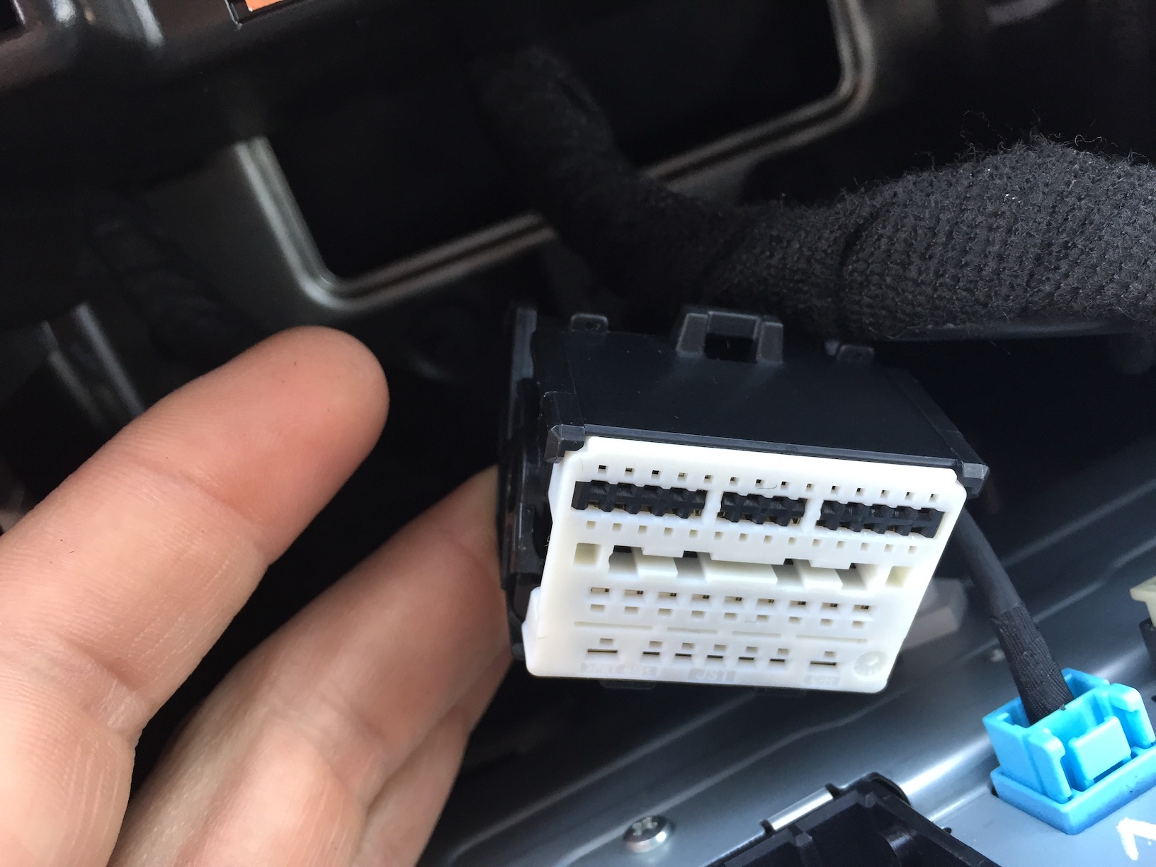

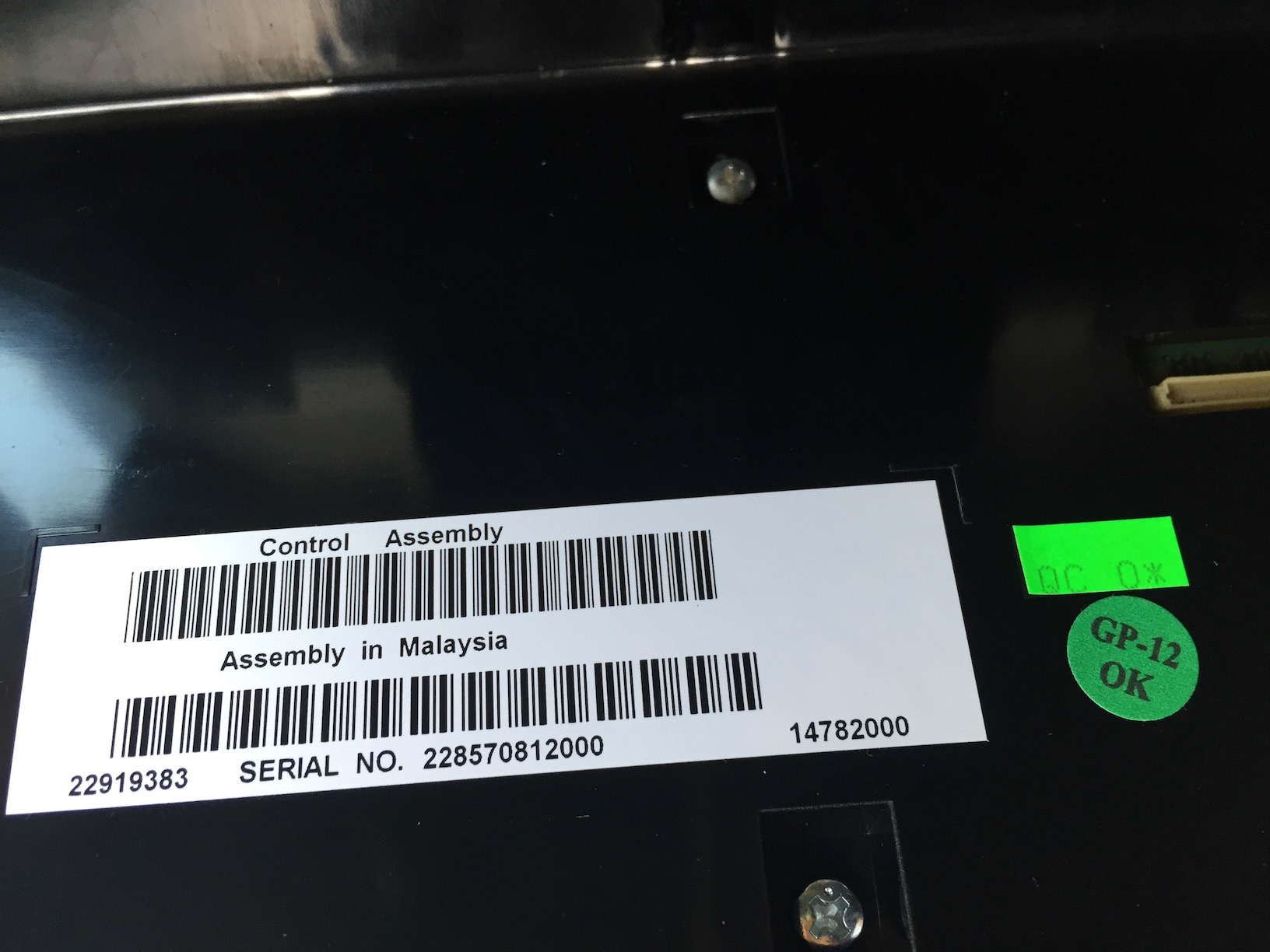

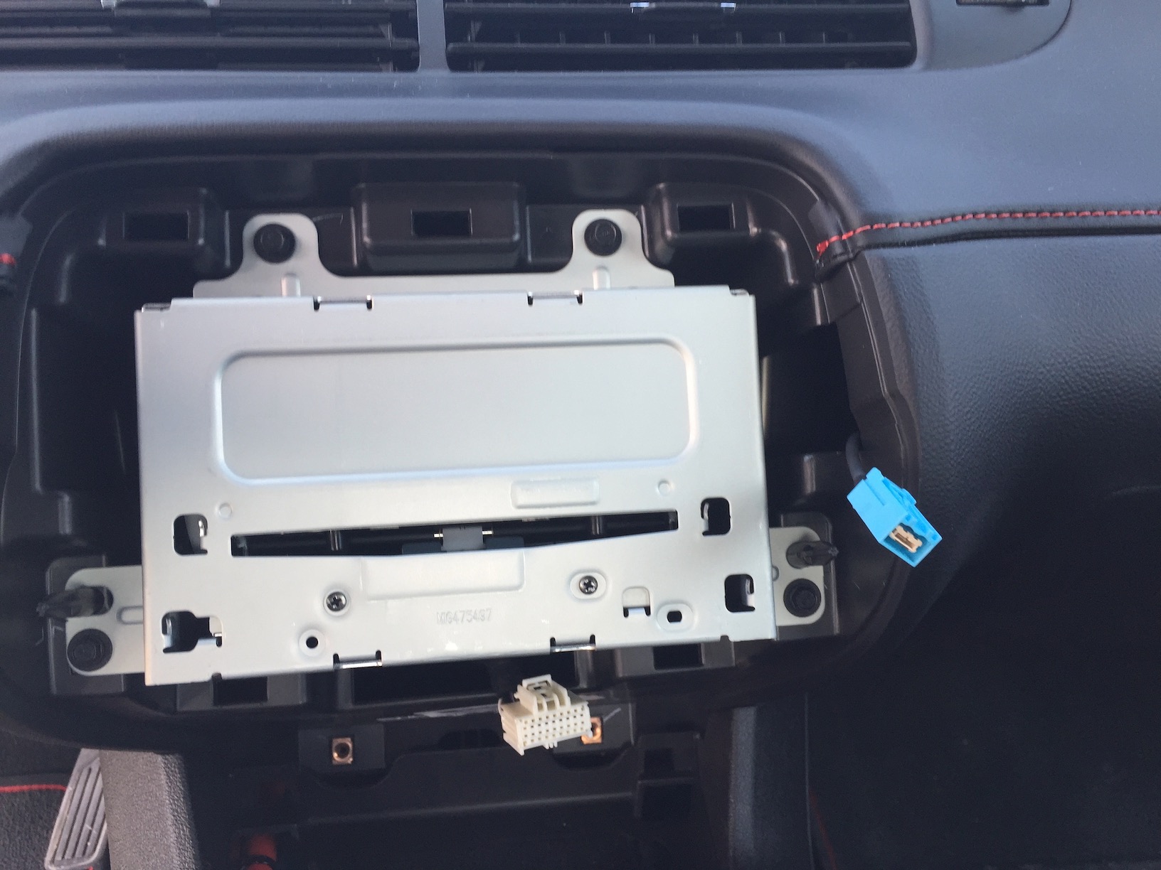

D'après la notice dispo en anglais et les connectique que j'ai a l'arrière de écran ça parait compatible

Merci pour ce post dédié ainsi que les photos des connectiques !
Je vais passer un coup de fil cet après-midi au vendeur d'hightech-privee.com pour lui demander confirmation sur la compatibilité avec nos versions EU 2013 car il est indiqué : compatible MyLink et New MyLink et également de plus amples explications sur le logement du boitier.
D'après leur schéma, il ferais 14,2 cm de large sur 9,1 cm de longueur et 2,2 cm de hauteur. ça risque d'être difficile de le loger derrière le 2 din actuel.
Tu en penses quoi ? toi qui l'a démonté.

Peut-être qu'il y a de la place sous le tableau de bord ?

Cela serait étonnant.
Je les ai contacté ce matin. Je vous confirme qu'il faut un système MyLink !!!. Le vendeur ne se mouille pas trop en disant qu'il faut trouver de la place pour installer leur boitier. Donc, je pense à la boite à gant. Le plus intéressant est le système APCAST Mirrorlink sans fil, ce qui permet d'avoir sur le grand écran de la voiture ce qu'il y a sur le smartphone.
Par contre, à mon avis, faut vraiment trouver un bon pro pour l'installation.
