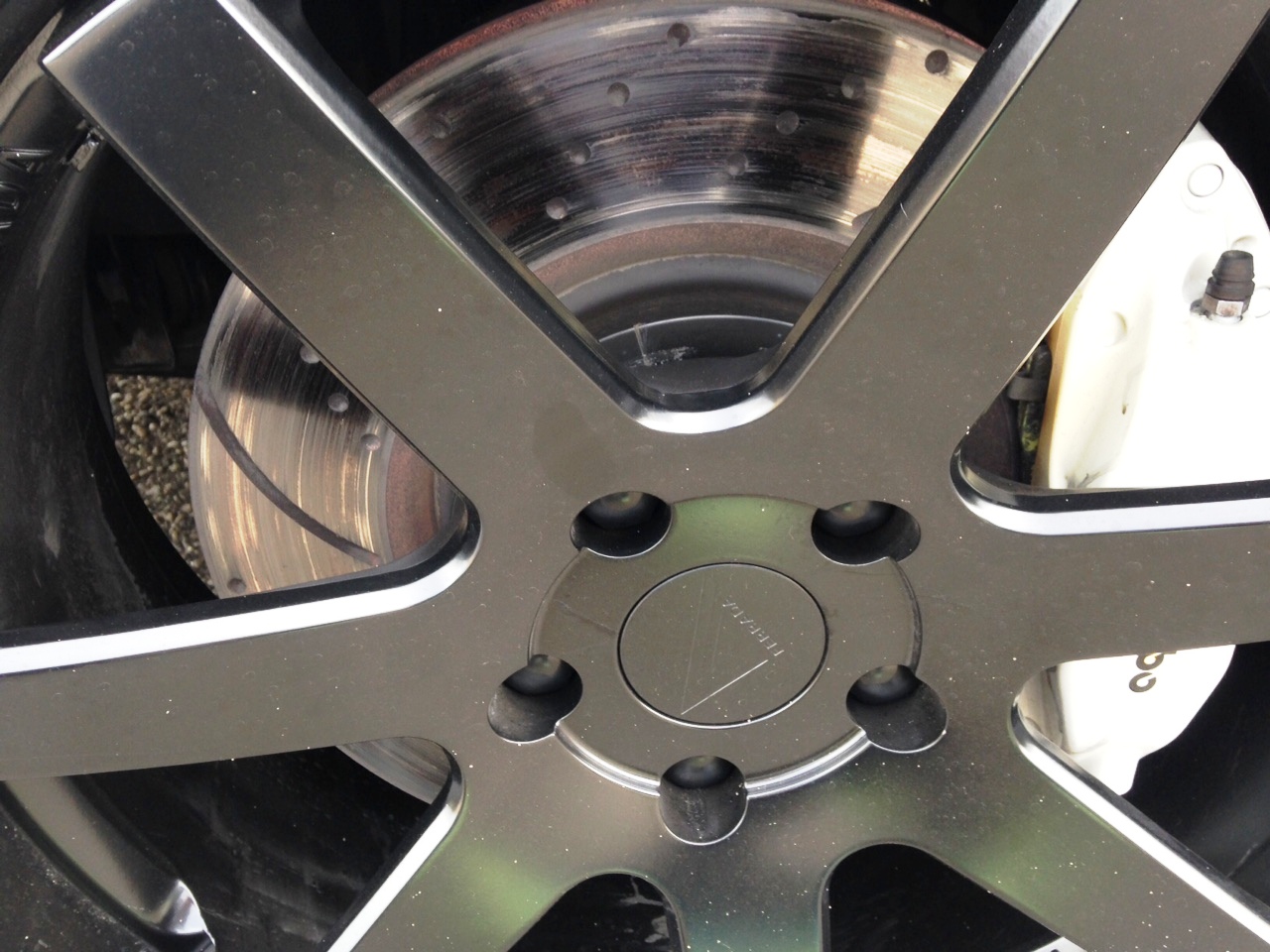

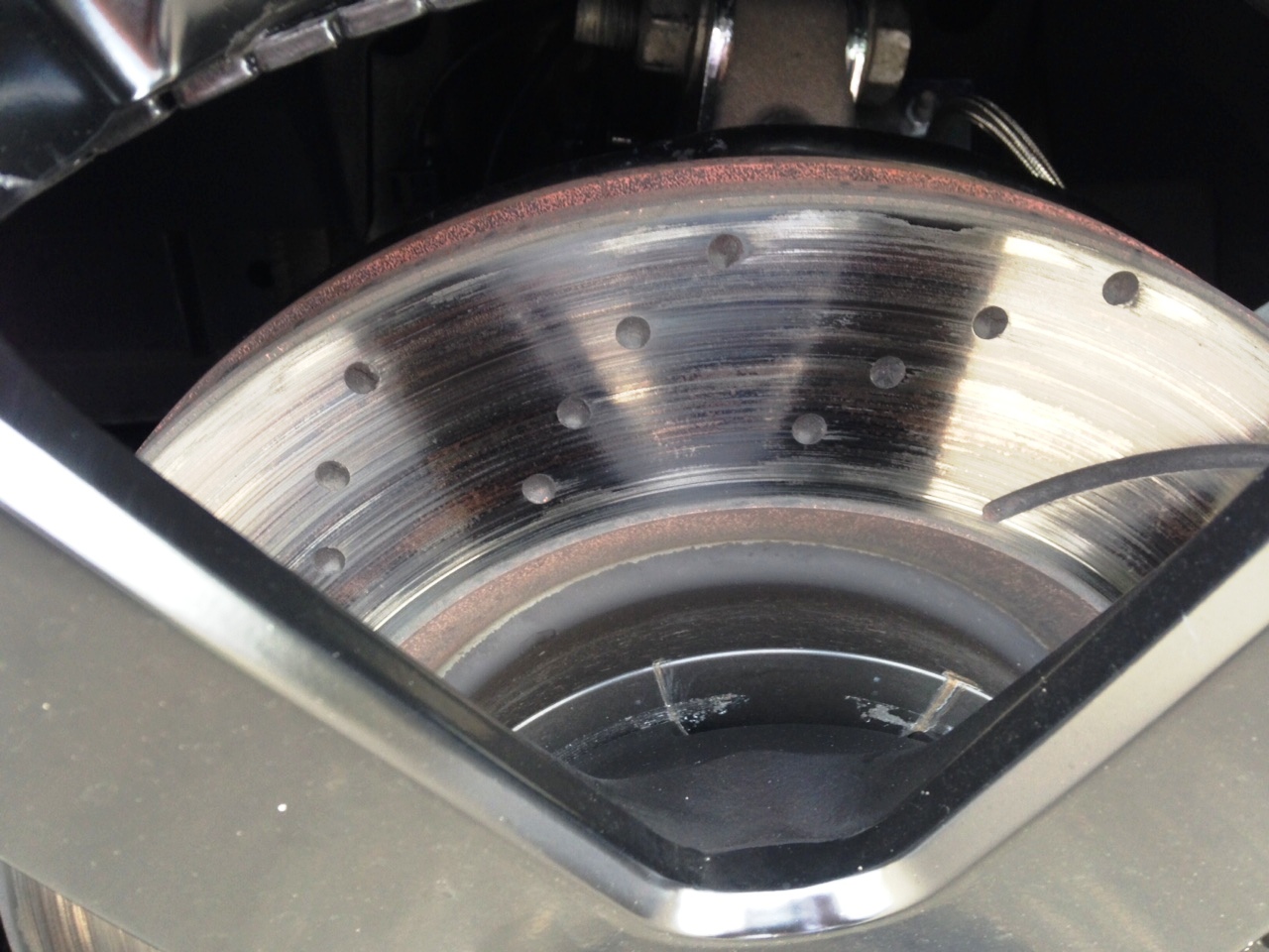

Petit retour après une utilisation du kit EBC au Mans et sortie sur circuit GP de Hockenheim dernièrement.
Constat: Les disques ont bien morflées et présentes de grandes stries (rainures), de plus ils sont déjà légèrement voilées (vibrations présentes lors de freinages appuyés). Usure plaquettes AV: 3/4. Ils auront pas tenu longtemps...
(Cf. photos).
Après constat et vérification par un pro, il s'agit d'un bon kit mais pas adapté pour les TrackDays pour nos Camaros.
Pas trop le choix que de passer prochainement sur quelque chose de plus costaud chez Brembo / PFC / AP RAcing en étriers 6 pistons (montage sur bol); je ne sais pas si EBC font l'équivalent...
Quelqu'un saurait il me dire/préciser le type de freins montés sur la Z28 et la ZL1 (Gen 5 et Gen 6) ?? Céramique ? Référence ?
Merci d'avance.

Et ben... ils ont bien pris quand même !
