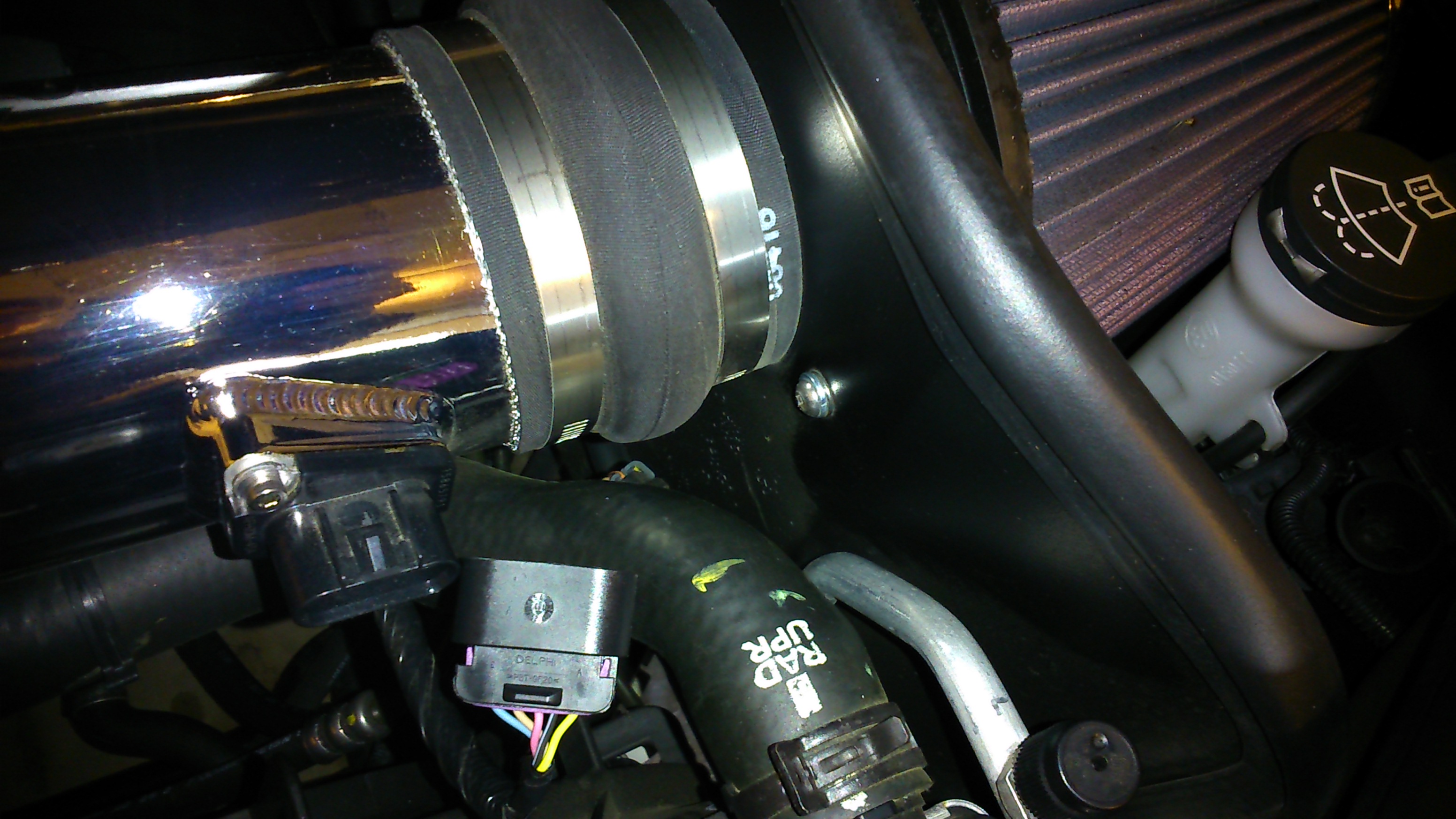

Pas sur que tu en es enlevé assez Corik !

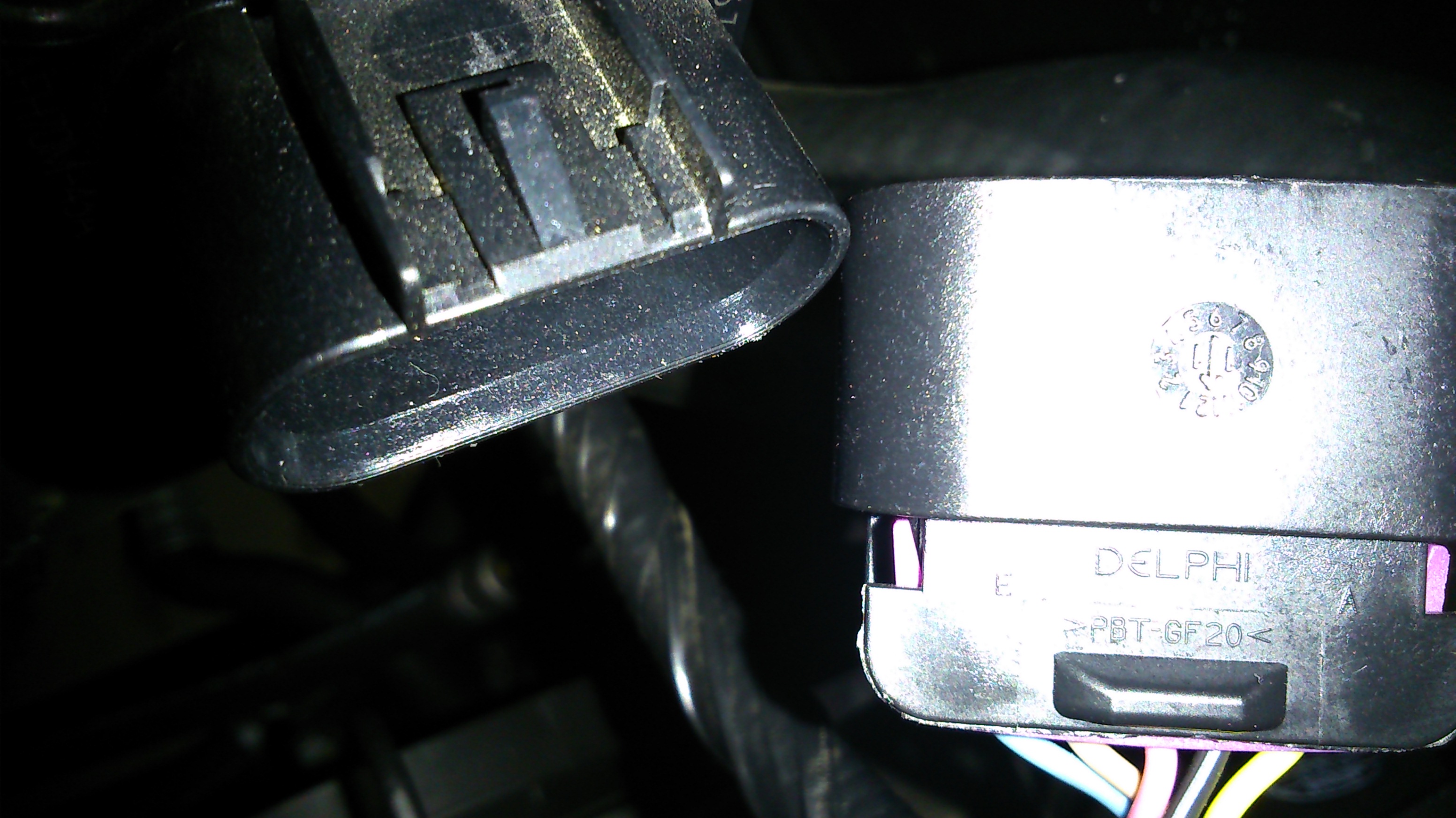

Il me semble que le "K" ou "K21"/"K22" soit sur le support qui est vissé au tube...
Unknown
Re: CAI (Cold Air Intake) - différents modèles
+1indiana a écrit :Pas sur que tu en es enlevé assez Corik !Il me semble que le "K" ou "K21"/"K22" soit sur le support qui est vissé au tube...
la photo montre la connectique du débitmètre d'air et non le capteur en lui même.

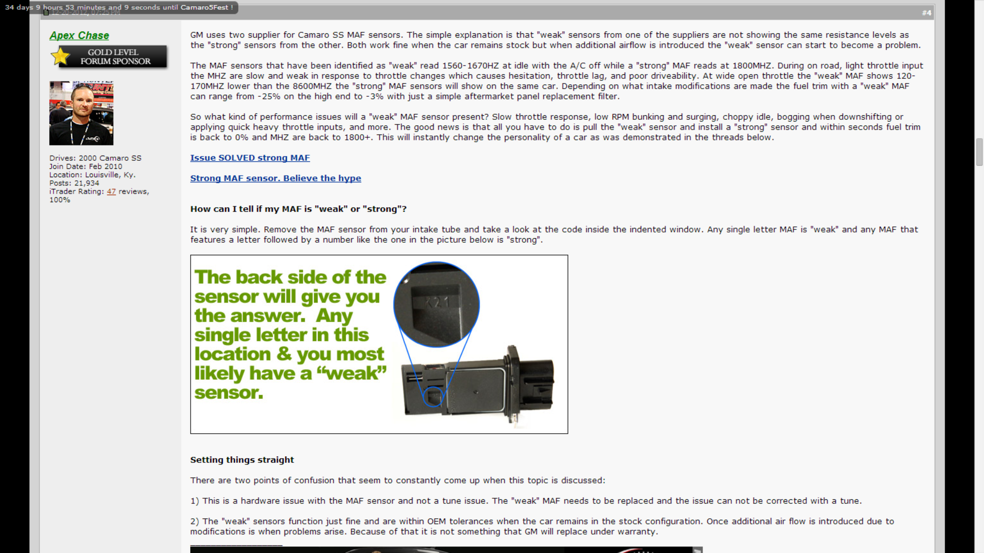

Je ne connais pas la différence entre K10 , K21 ou K22 mais en tout cas j ai K10 comme marquage sur la mienne.
Donc capteur < fort > et ça me rassure

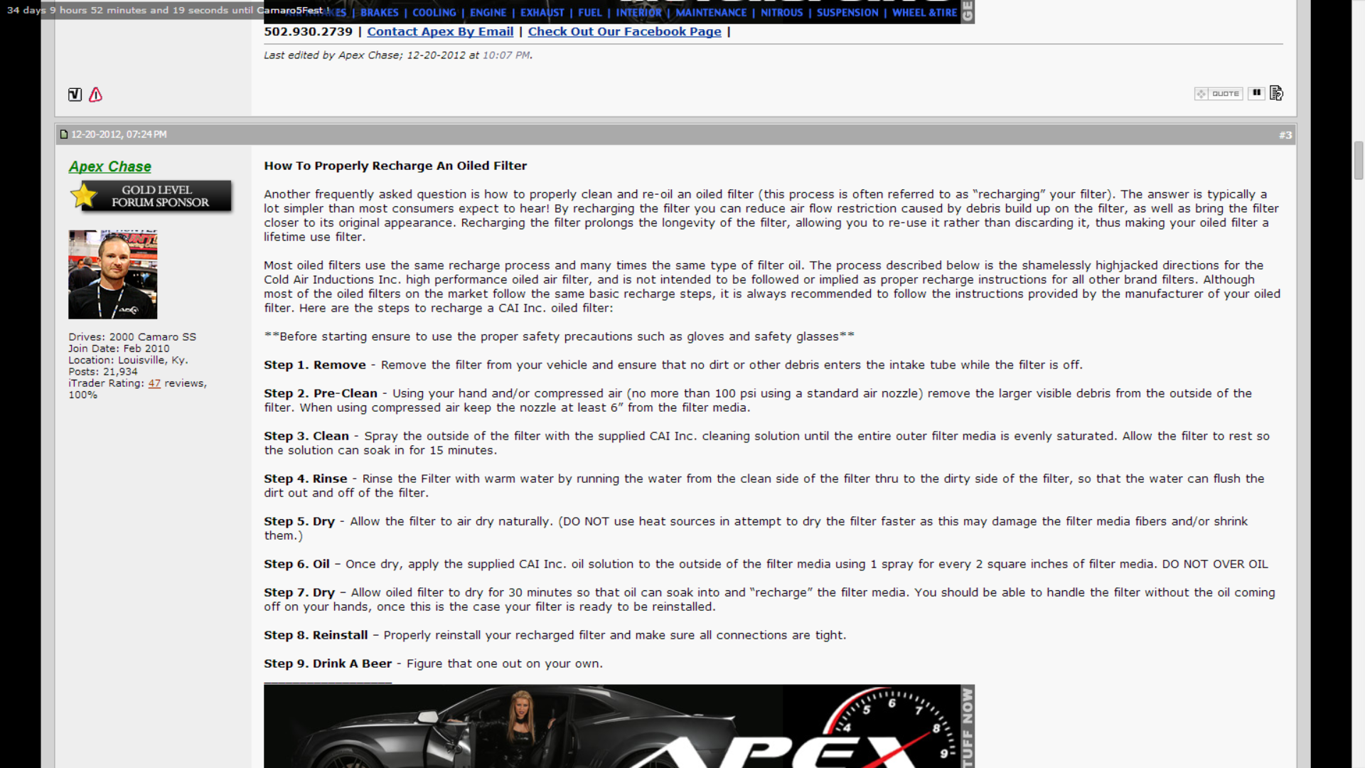

Merci encore a toi Wolf pour ce tuto détaillé

Il y a cela à venir, l'entretien des filtres...
plus tard la traduction où alors si quelqu'un veut s'amuser !

Aucun mérite la dessus, une simple communication d'info sur laquelle n'importe qui peut tomber par hasard...hassi67 a écrit :Merci encore a toi Wolf pour ce tuto détaillé

C est tout de même un temps de recherche consacré et une bonne info intéressante pour tous.
Allez je me lancerai pour la traduction de ton tuto si j ai un petit moment.
