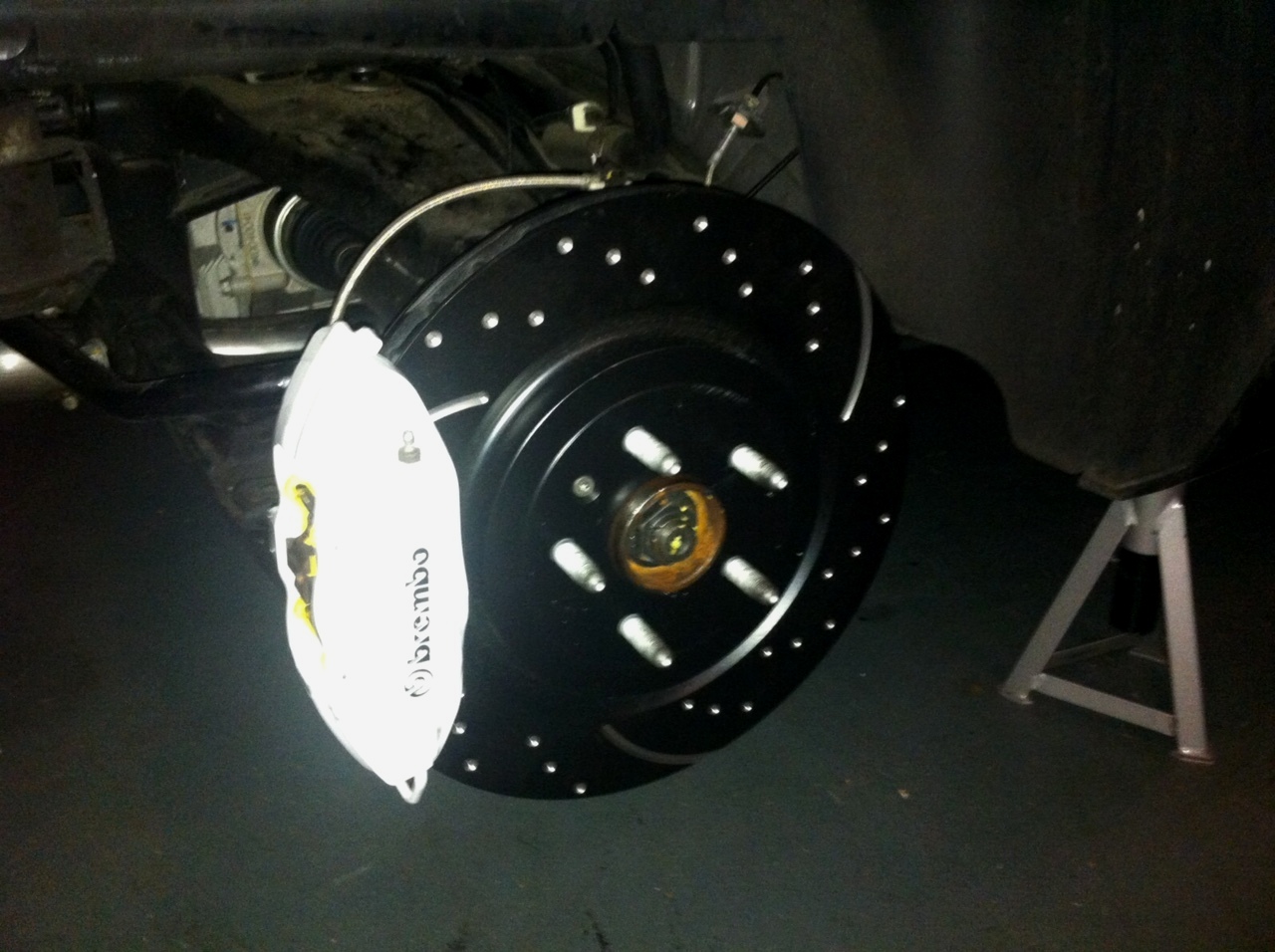

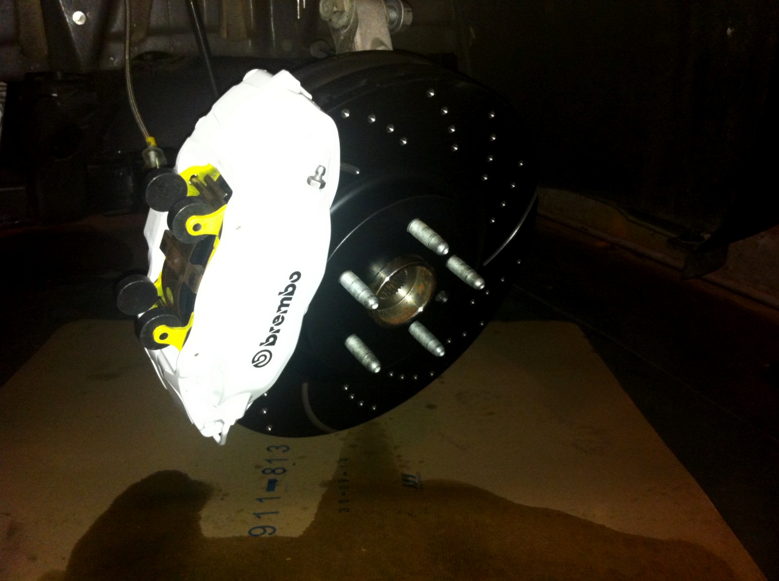

L'étape des freins est désormais soldée: Disques GD + Plaquettes YellowStuff de chez EBC Brakes (AV + AR). :D
Reste plus que la purge du circuit en DOT 5.1 à (re)faire (je la prévois annuellement).
Ça devrait bien contribuer à freiner la bête ! :rocknroll:
J'en ai profité pour faire repeindre les étriers de frein (peinture haute T°). ;)
Note d' EBC sur le modèle GD:
Disques de frein rainurés et percés pour limiter l'échauffement
Grâce à leur processus de fabrication de première qualité, les disques de sport EBC dotés de rainures à ouverture large uniques créent un flux d'air frais sous la plaquette lors d'un freinage intensif et réduisent la température des freins tout en contribuant à éliminer les impuretés, la poussière, les débris et les gaz qui s'accumulent sous la zone de contact des plaquettes. Ils améliorent également le freinage hors piste sur terrain humide, boueux ou sablonneux et conviennent donc parfaitement pour les véhicules 4x4. Les trous percés aveugles évitent les risques de fissure du disque, qui sont fréquents avec les trous d'aération entièrement percés.
