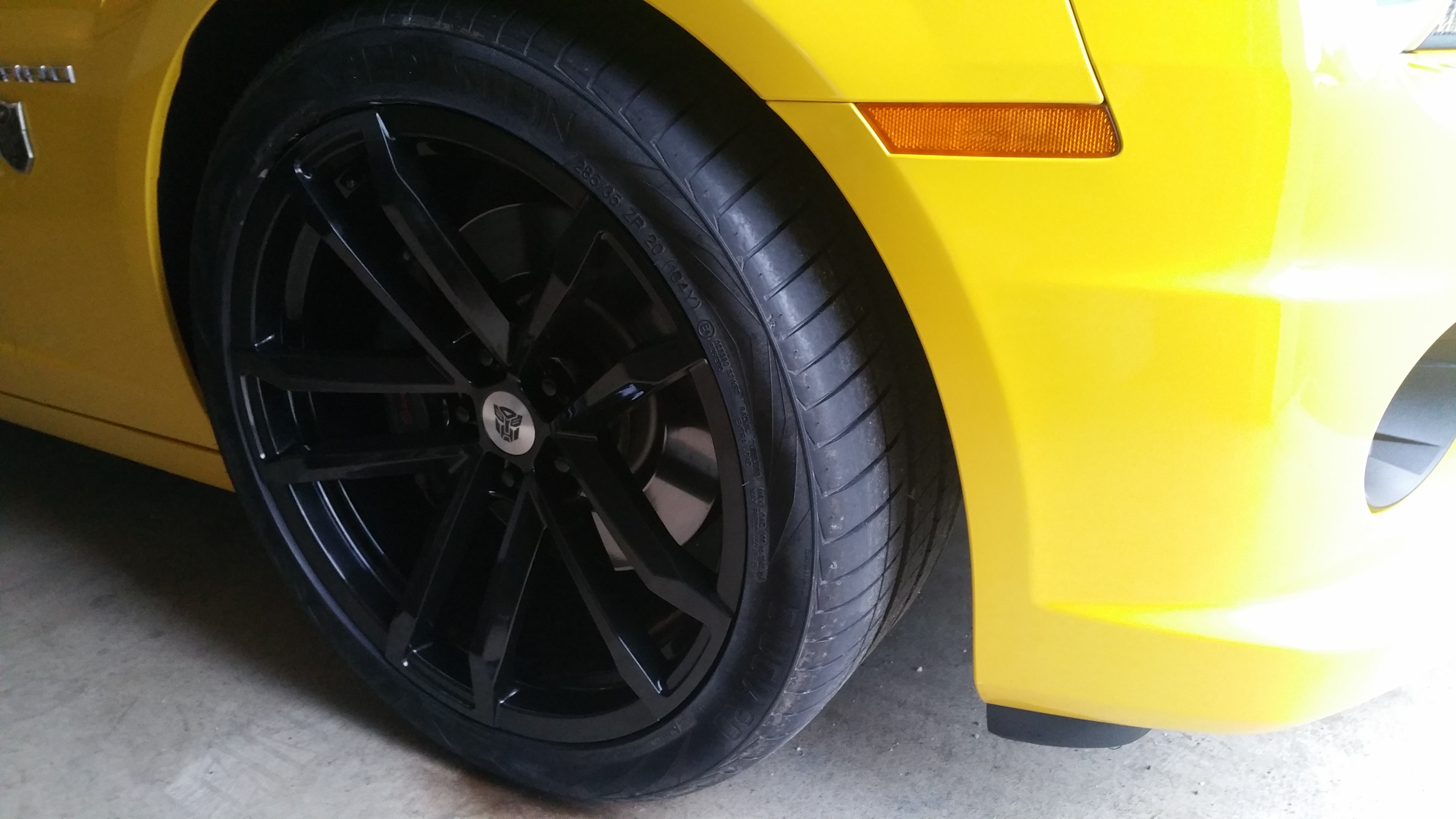

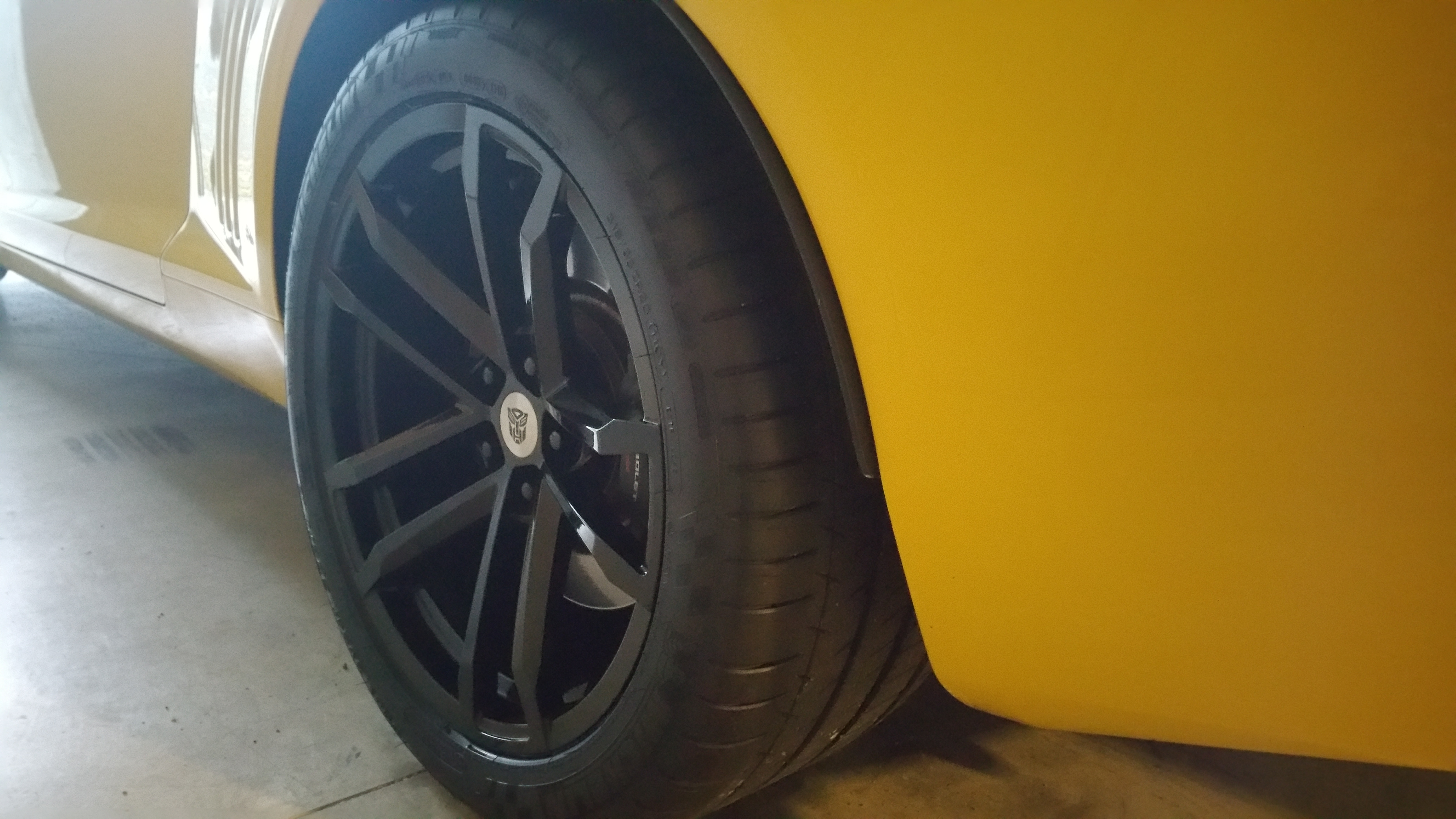

Message par Olivyou68 »
ça y est c'est monté :good:
Messages : 7049
Re: Jantes ZL1 / 1LE et pneus adéquats
Olivyou68 a écrit :ça y est c'est monté :good:
Tu aurais des photos affleurantes aux ailes ? pour voir le dépassement des jantes car là,elles dépassent sérieux de la caisse.
Dudu_38
Messages : 1634
Message par Dudu_38 »
Idem j'ai l'impression que "l'ET" est pas idéal là... :\
je referais d'autres photos
mais c'est ces jantes: http://www.phastekperformance.com/Camar ... wheels.htm
et ça sort comme sur les photos du site
Tu te souviens si tu avais opté pour la 1ère option (taille identique aux versions SS) ou la 3ème (taille identique aux versions ZL1) ? (Voir même la 2ème option : taille identique devant et derrière ?)
Cela expliquerait les différences d'ET ;)
Il doit avoir la config zl1 car il est monté en 285 et en 315, qu'est-ce qui vous choque sur ces photos?
Baere a écrit :Il doit avoir la config zl1 car il est monté en 285 et en 315, qu'est-ce qui vous choque sur ces photos?
Bien observer Baere :good:
c'est la config ZL1 10 pouces de large à l'avant et 11 à l'arrière avec du 285/35/20 et du 315/35/20
