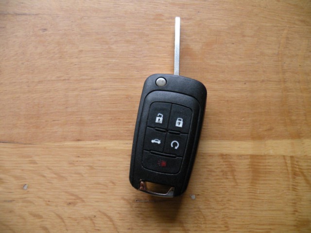

oui mais il faut que la lame soit avec la télécommande, je ne sait pas si il y a un effet conducteur mais perso, j’ai tenté la nouvelle lame sans l’avoir insérée dans la télécommande et cette dernière collée au Neimann lors de la séquence de démarrage, rien ne se passait, ça allumait juste le voyant "effraction", et dès que fixé la lame à la télécommande, tout fonctionnait normalement.
- Messages : 3737
- Statut : En ligne
Re: Rappel - Clé de contact

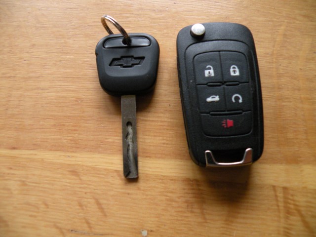

Ben j'ai fais des essais ce matin et la lame neuve seule , allume le défaut intrusion !
la clé seule démarre !
la lame neuve avec la télécommande contre démarre aussi !
Alors ce qui veut dire que la clé seule et la télécommande ont un transpondeur car j'avais bien éloigné chaque éléments pour l'essai !!

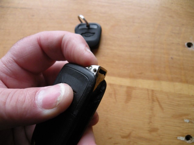

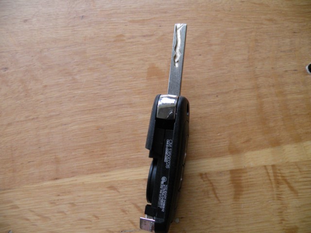

Bon j'ai réussi a enlever la petite goupille qui tenait la lame chinoise et je l'ai remise sur ma télécommande d'origine , plus qu'a essayer !
- Messages : 11664
oui, ça va fonctionner avec la télécommande d’origine, c’est ce que j’ai fait avec la lame Chinoise pour éviter de découper les nouvelles.
Oui, aussi bien tes nouvelles clef que la télécommande ont un transpondeur, par contre, les télécommandes Chinoises, même si tu prends un modèle avec l’électronique et donc le transpondeur inclus ne fonctionneront pas, enfin, pour l’instant je n’ai pas réussi à faire fonctionner les 2 télécommandes que j’ai acheté, je veux encore faire des essais dès que j’aurais reçu la lame supplémentaire mais j’y crois pas trop.
