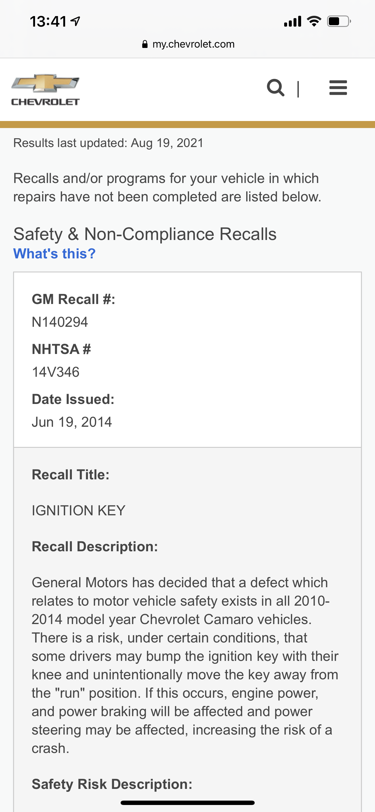

Pendant qu'on est dans les clés, voici un petit mystère: lorsque j'ai pris ma Camaro, l'ancien propriétaire m'a remis 2 télécommandes avec clés et une clé "des années 70", et une caisse dans laquelle il y avait le système d'admission d'air original (remplacé par un K&N) et un sachet dans lequel il y avait un bouchon de réservoir d'essence à clé, avec une clé. Lorsque j'ai découvert que la trappe n'était pas verrouillée par la fermeture centralisée, j'ai monté le bouchon verrouillant, raide de neuf. Donc j'ai au total 2 clés avec télécommande et 2 clés simples.
J'ai testé toutes les clés, elles verrouillent et déverrouillent les portes et démarrent la voiture. J'ai pensé que le rappel avait été fait en gardant les anciennes clés, comme certains l'ont fait... et non, sur mon auto, le seul rappel "not completed" est celui des clés.

Pour ce qui est de tes clefs, perso je ne me fierais pas trop à ce qui se trouve sur la page des rappels GM, il suffit que le concessionnaire n’ait pas fait le signalement pour que le rappel reste ouvert, je l’ai fait faire début mars et il est toujours indiqué comme non effectué.
