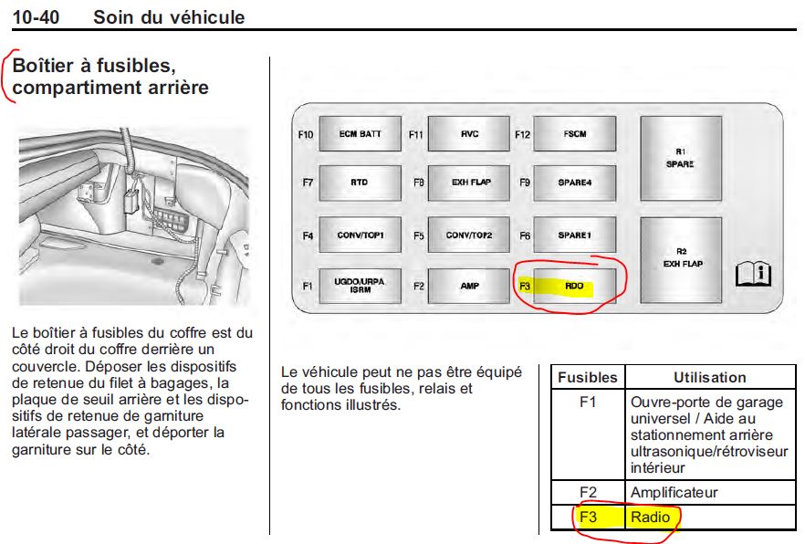

Je suis en train d'installer un kit parrot asteroid tablet. Donc je cherche mon +permanent et mon +non permanent prise allume cigare je fais test de l'asteroid et du poste tout fonctionne et maintenant plus rien je poste que le fusible du poste a grillé mais HELP Me c'est lequel ??
Messages : 12615
Re: Fusible du poste ? HELP
Et ben, tu as perdu ton manuel ? :)

figure toi que j'ai cherché dans les papiers d'achat et que je ne l'ai pas !!!
Ahhh merci bon je repars au boulot et vous montrerais ce que ça donne merci encore !!! enfin je vais essayer d’accéder la bas apparemment pas facile

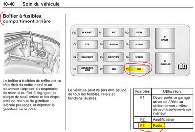

bon après essai j'ai récupéré le fusible du klaxon pour essayer c'est bien ça. Mais j'ai le fusible de l'allume cigare. je crois que j'ai fait touché le câble que j'ai préparé le +non permanent sur la carcasse du poste . Pas coupé le contact... je sais, je sais....

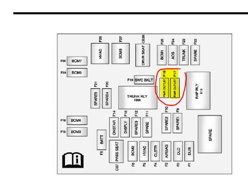

Du coup celui de l'allume cigare c'est lequel ?? je suis désolé :? faut que je me procure le manuel :chaise:
Messages : 12615
Ah là, du coup, je ne sais pas... il ne doit pas s'appeler "fusible allume cigare" car je ne le trouve pas...
Peut-être F17 ou F18 : "prise électrique 1 et 2"

Un grand merci à toi c'est parfaitement ça. Après pas mal d'efforts installation terminé.
Messages : 11680
indiana a écrit :Ah là, du coup, je ne sais pas... il ne doit pas s'appeler "fusible allume cigare" car je ne le trouve pas...
Oui, en général, les prises allume cigare sont nommées "Power Outlet" par les Ricains (et autres Anglophones).
