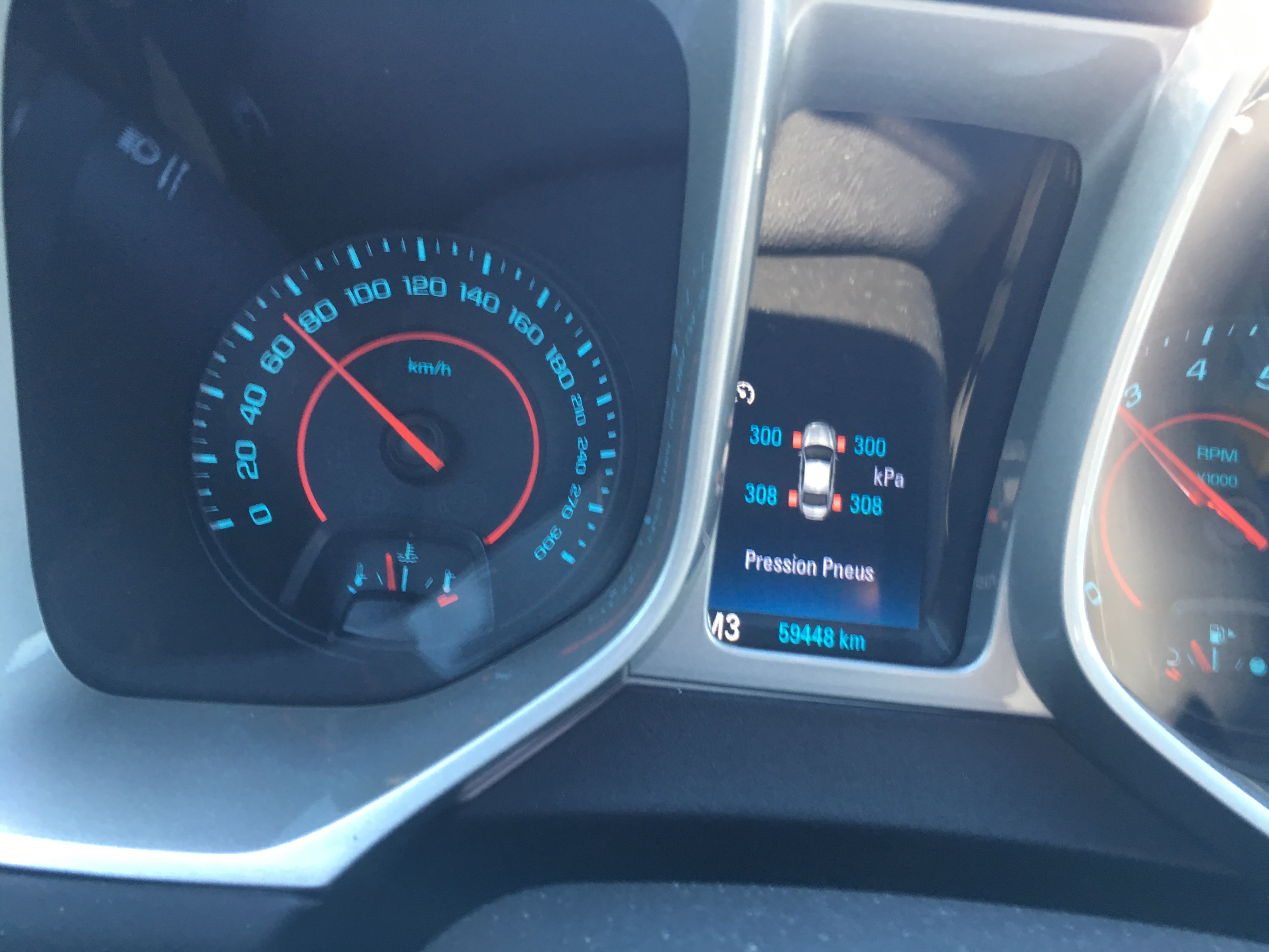

Passmur a écrit :En général la pression se mesure à froid. Chevrolet recommande 250 kpi. Après quelques kms, le pneu chauffe et la pression passe à 260 kpi. C'est ce qui se passe pour moi. Si je me trompe, dites le. Je suis toujours entre 244 et 262 kpi (enfin c'est ce que je constate, car je ne suis pas toujours le nez sur l'affichage. Ben non, des fois je regarde la route !!!).
En général , je gonfle à 250 hPa pour les 4 pneus . En hiver , on perd 20 à 30 hPa à froid .D'où ajuster régulièrement ; De plus , selon le coté exposé au soleil ou au vent , la pression peut varier de 10-15 hPa entre gauche et droite .
Autre problème , la validité de lecture selon les garages : Chez mon fournisseur de pneus ( pour les 3 autos), ils affichent 2,5 bar au manomètre après changement de monte et l'ODB n'est pas d'accord , mais pas du tout d'accord :doh: .Une visite ensuite chez mon concessionnaire pour apparier l'ODB et ils équilibrent ( Alain ) correctement avec leur manomètre à 2,5 bar et l'affichage est alors cohérent . Quid de savoir qui a le meilleur mano selon les garages . :o

Pression recommandée à froid comme dit précédemment 2.5 bars ... en mode warrior, oui, ça monte facile à 2.9 bars dans les 4, sans perte notable de grip, rien d'inquiétant.
