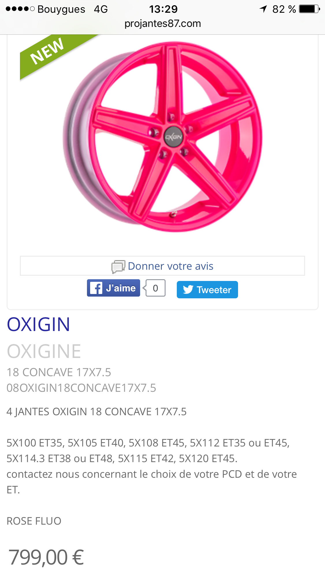

Tient regarde ce que j'ai trouver pour toi :cassos:

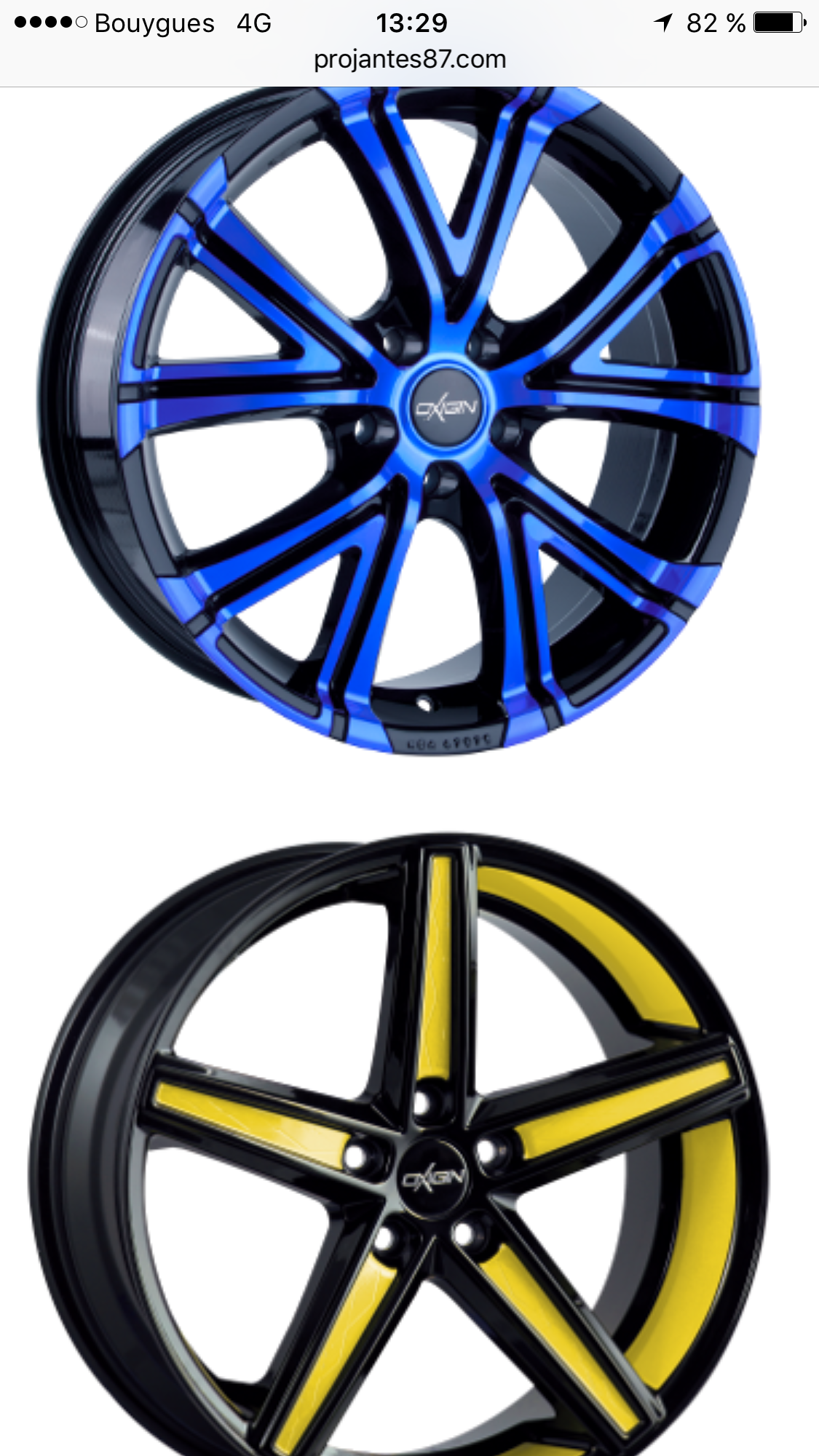

Sinon j'aime bien celle ci
Les bleu pour toi et les jaune pour le frelon (fredoooo)

Oui,je les avais vues ,merci . :blink:
