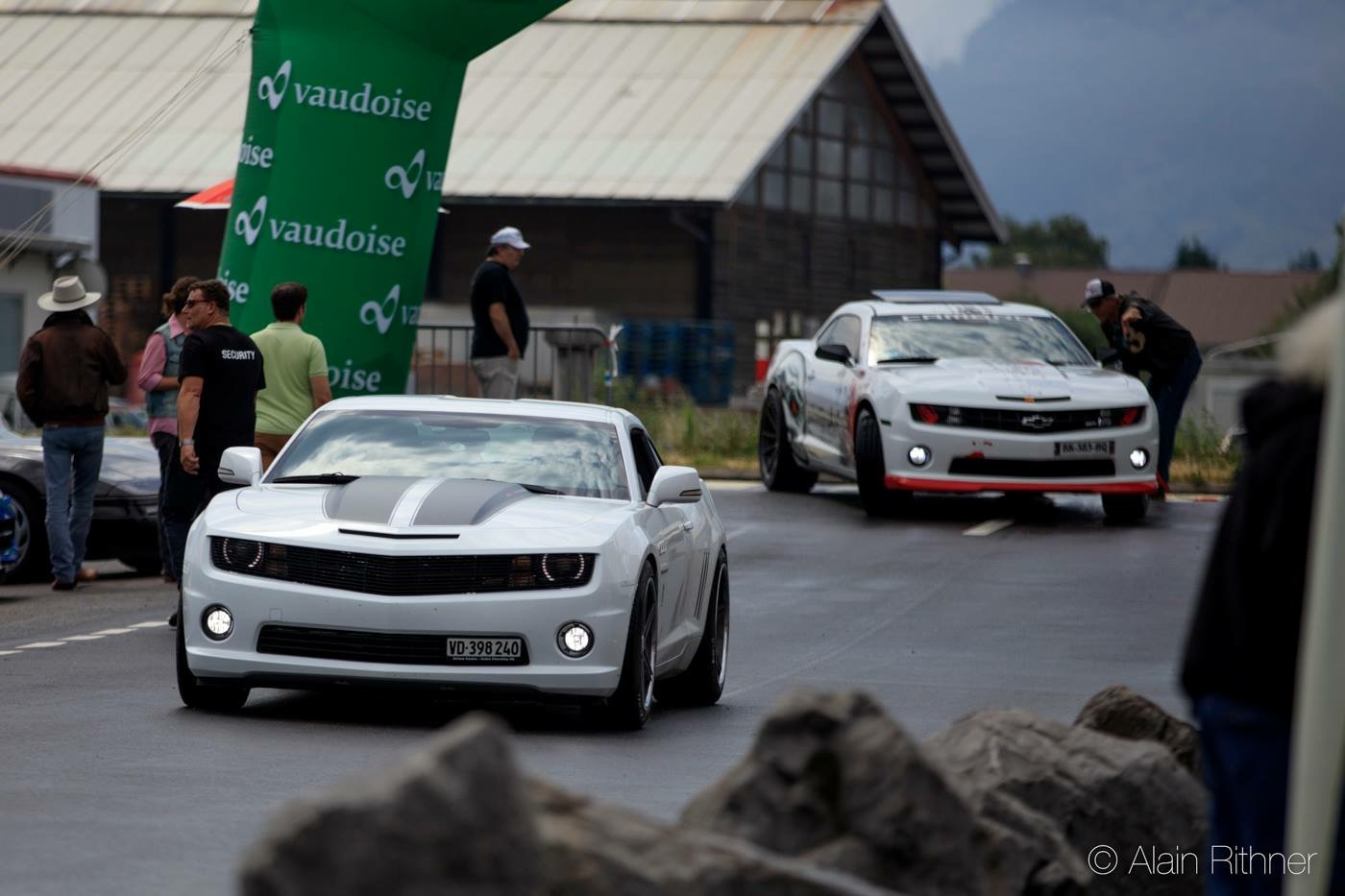

Dudu_38 a écrit : Si tu veux que les veilleuses (en forme de halo dans le bloc optique) soient allumées en même temps que les feux de jour alors c'est ce kit s'il te faut :
http://www.gen5diy.com/Chevrolet/Camaro ... o-harness/
Idem certains penseront que tu roules en mode "veilleuse + anti brouillard"...
De mémoire les 2 kits sont compatibles entre eux.
Voilà ;)
J'ai ce kit sur ma blanquette, et le seul défaut que je lui trouvé c'est quand t'es stationné par exemple dans un endroit sombre et étroit, si tu veux laisser les éclairages côté route enclenchés via la commande des clignotants, avec ce câble, tu as les 2 halos qui s'allument + le feu arrière côté sélectionné au lieu de n'avoir que le halo et le feu arrière sélectionnés.
En roulant le jour ça donne ça :
US car Show Chablais 2016
