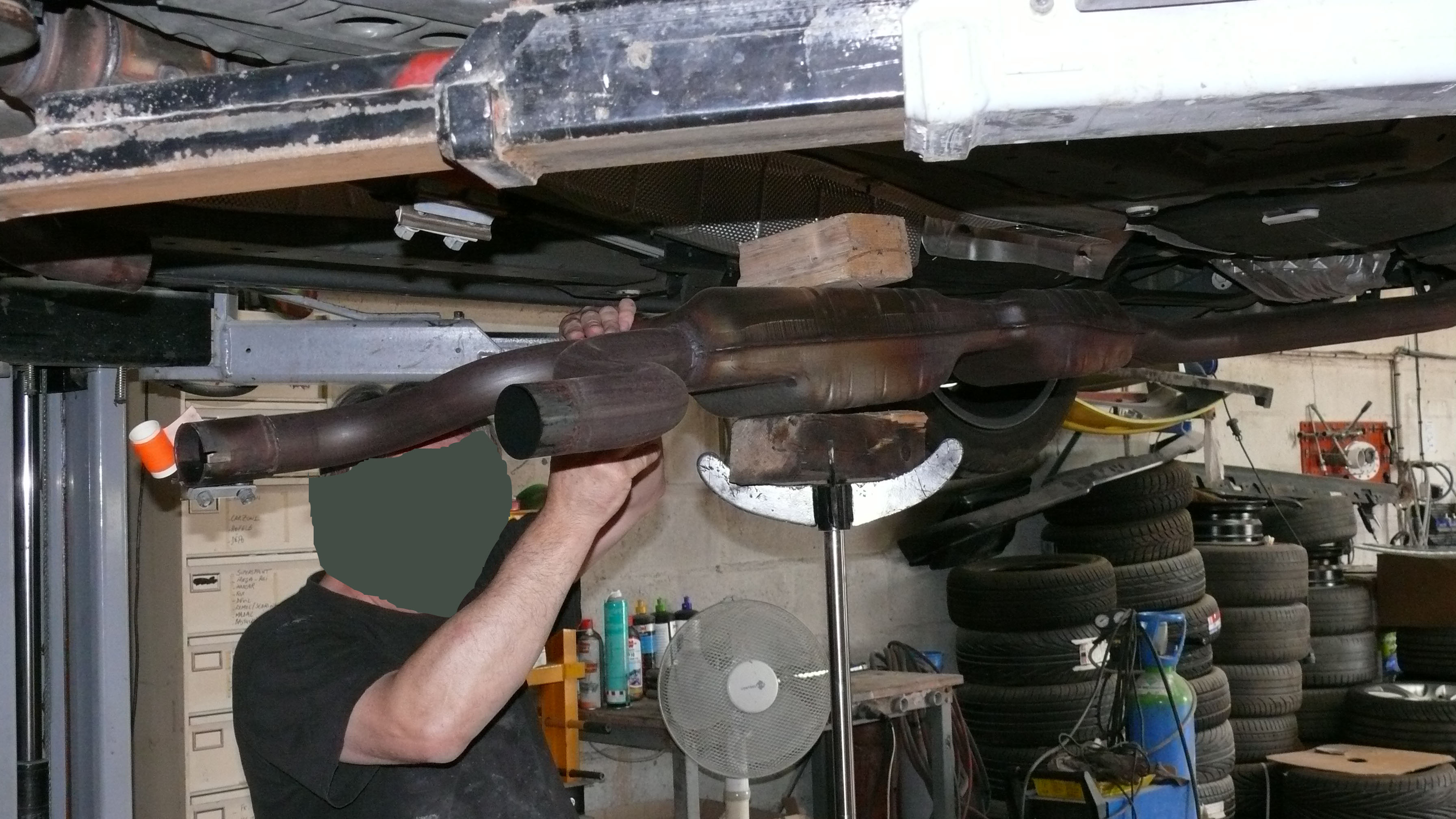

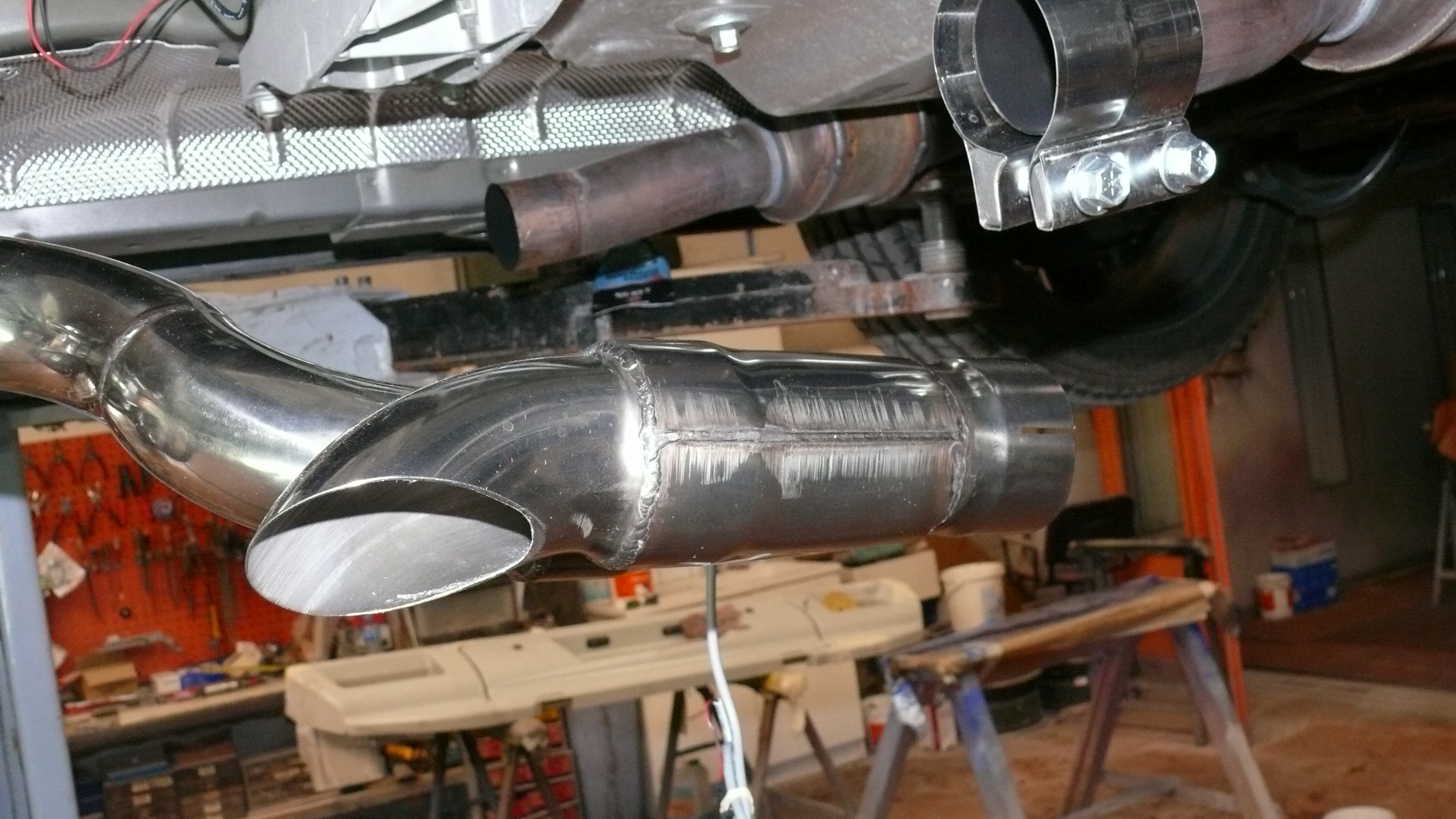

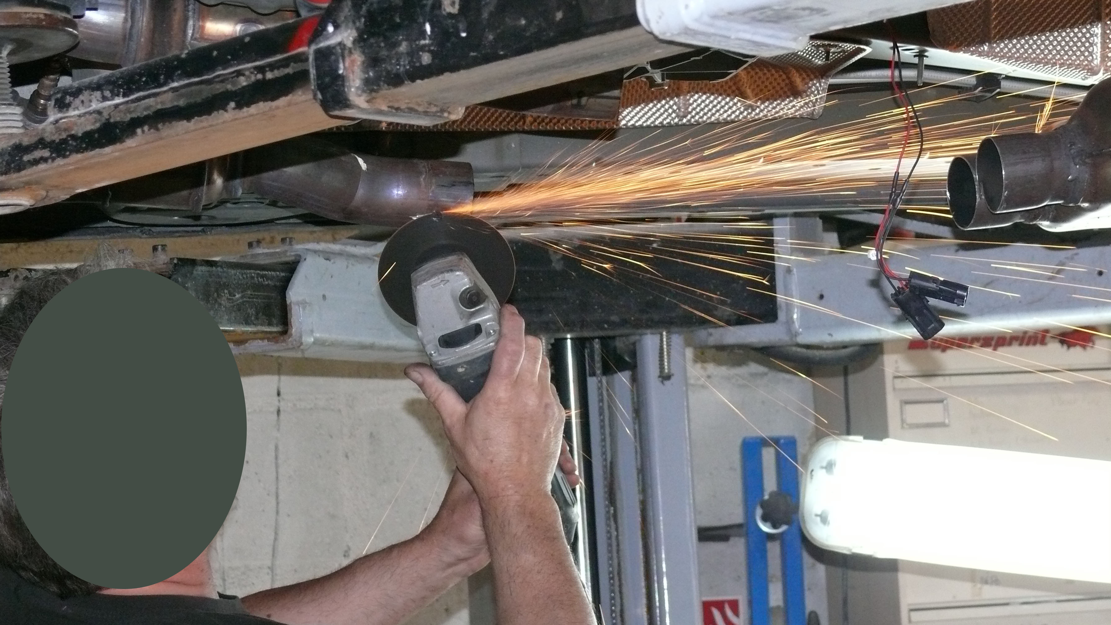

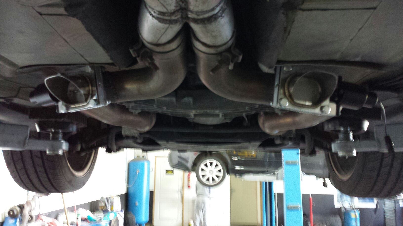

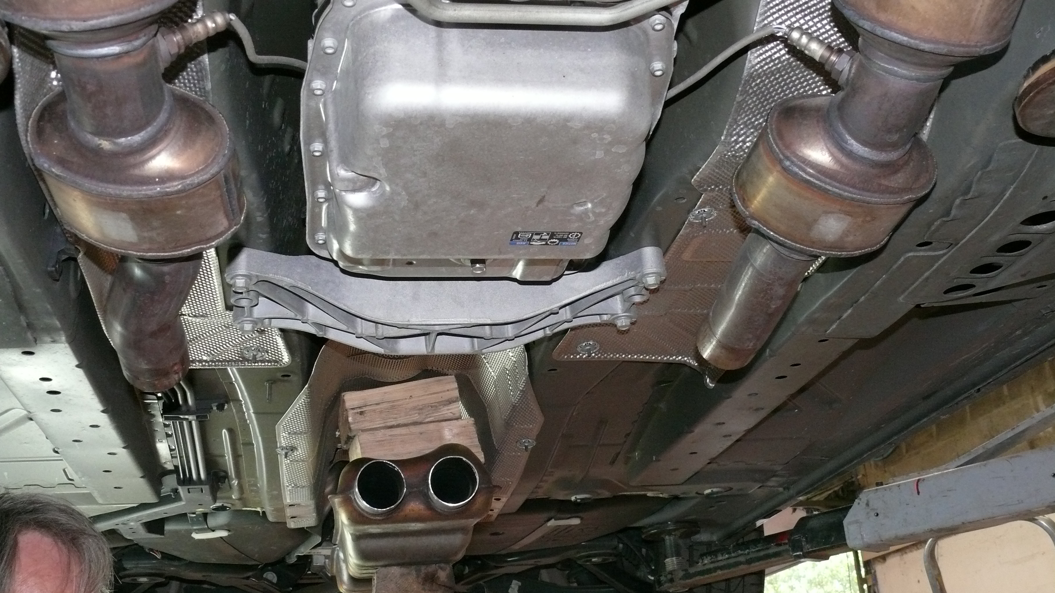

suite du montage....

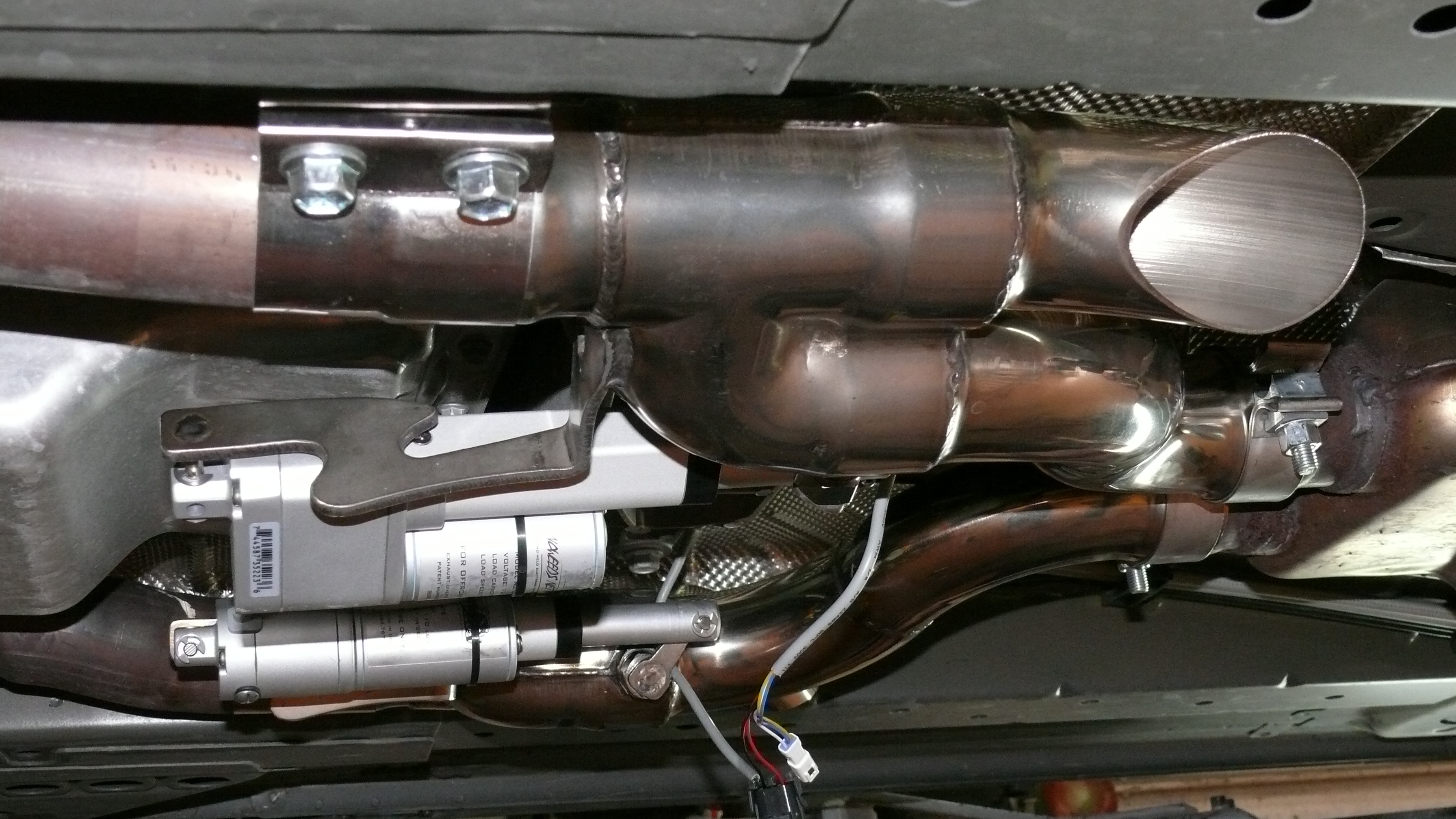

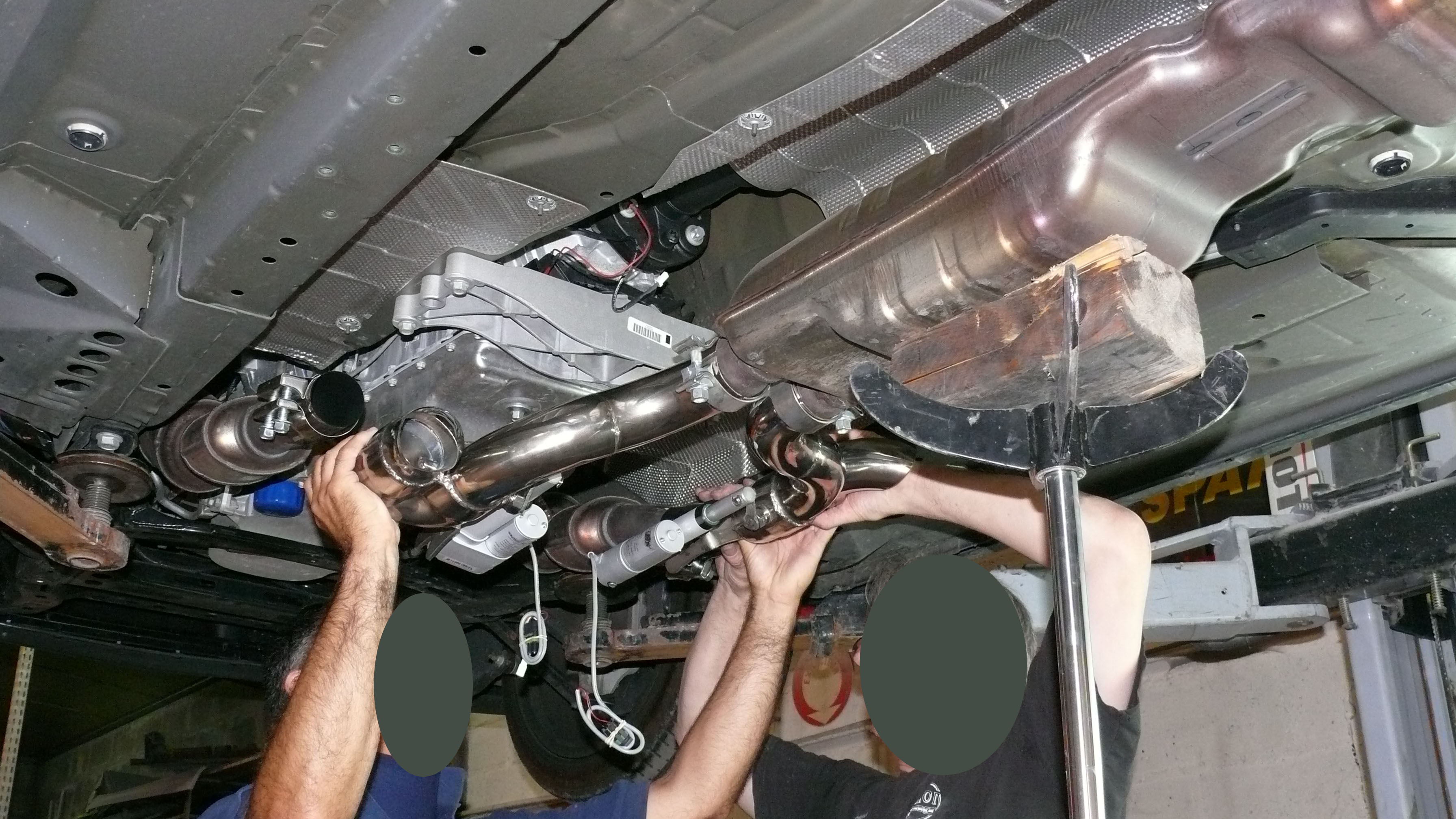

Re: Noweeds

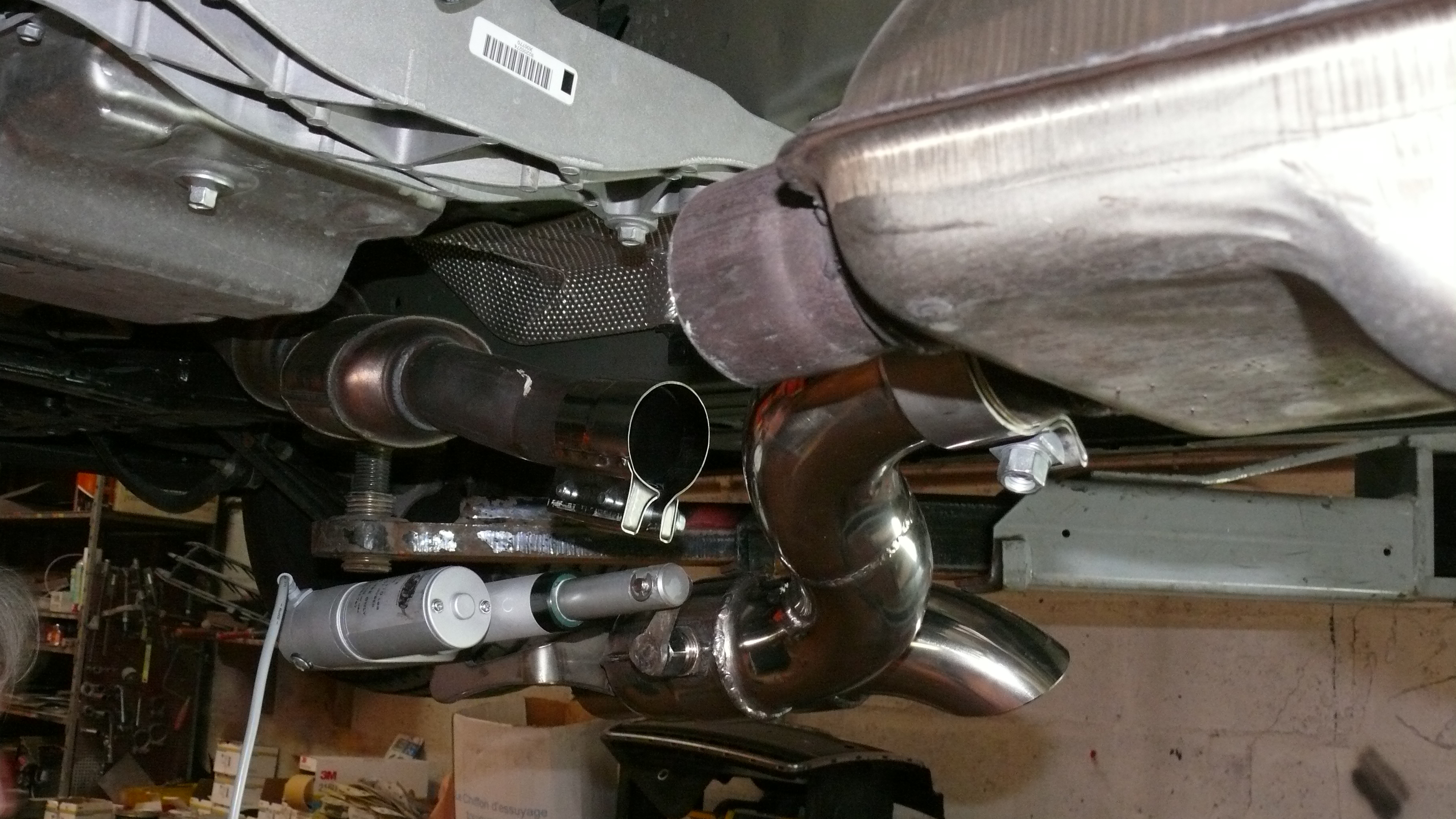

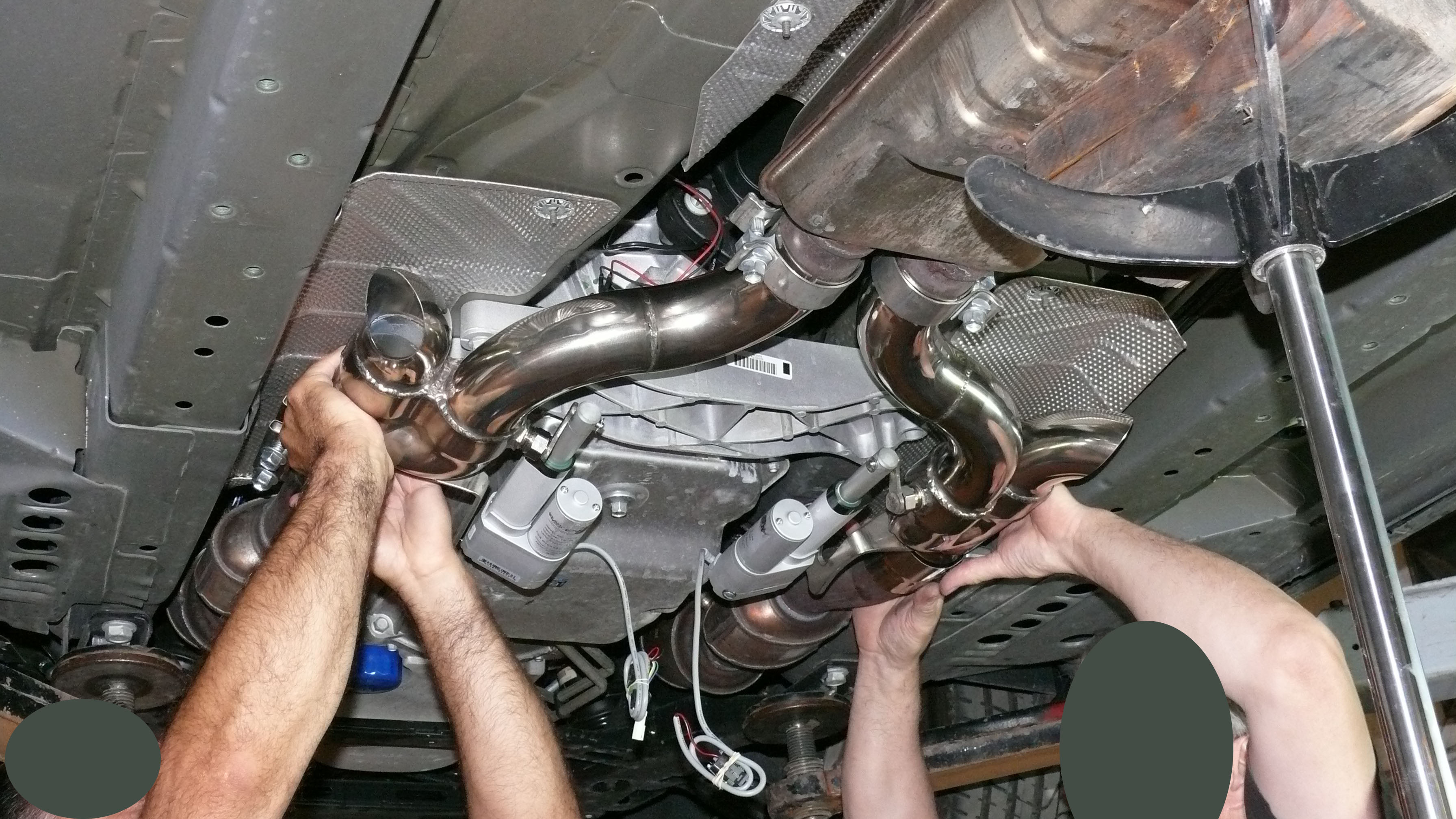

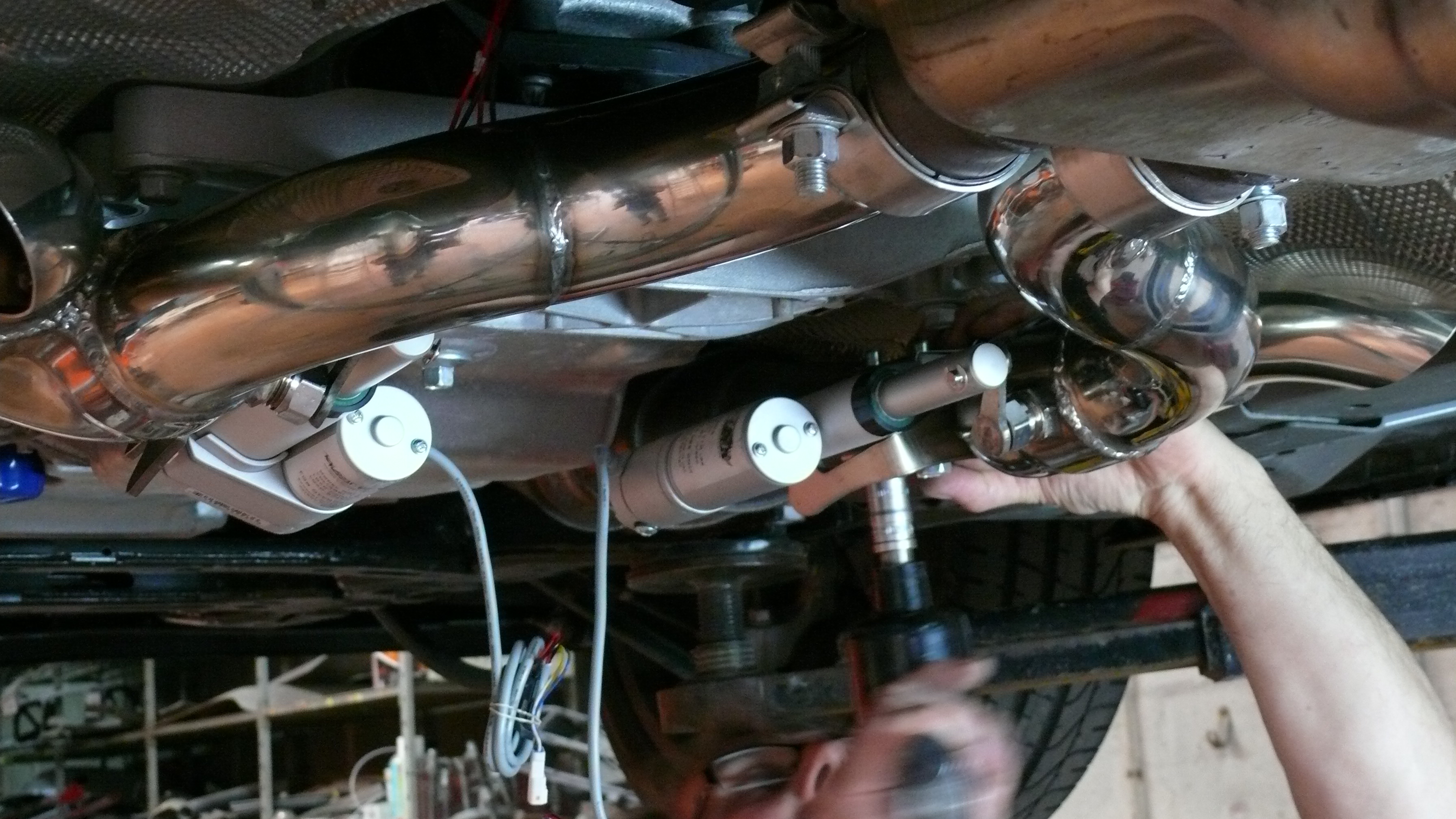

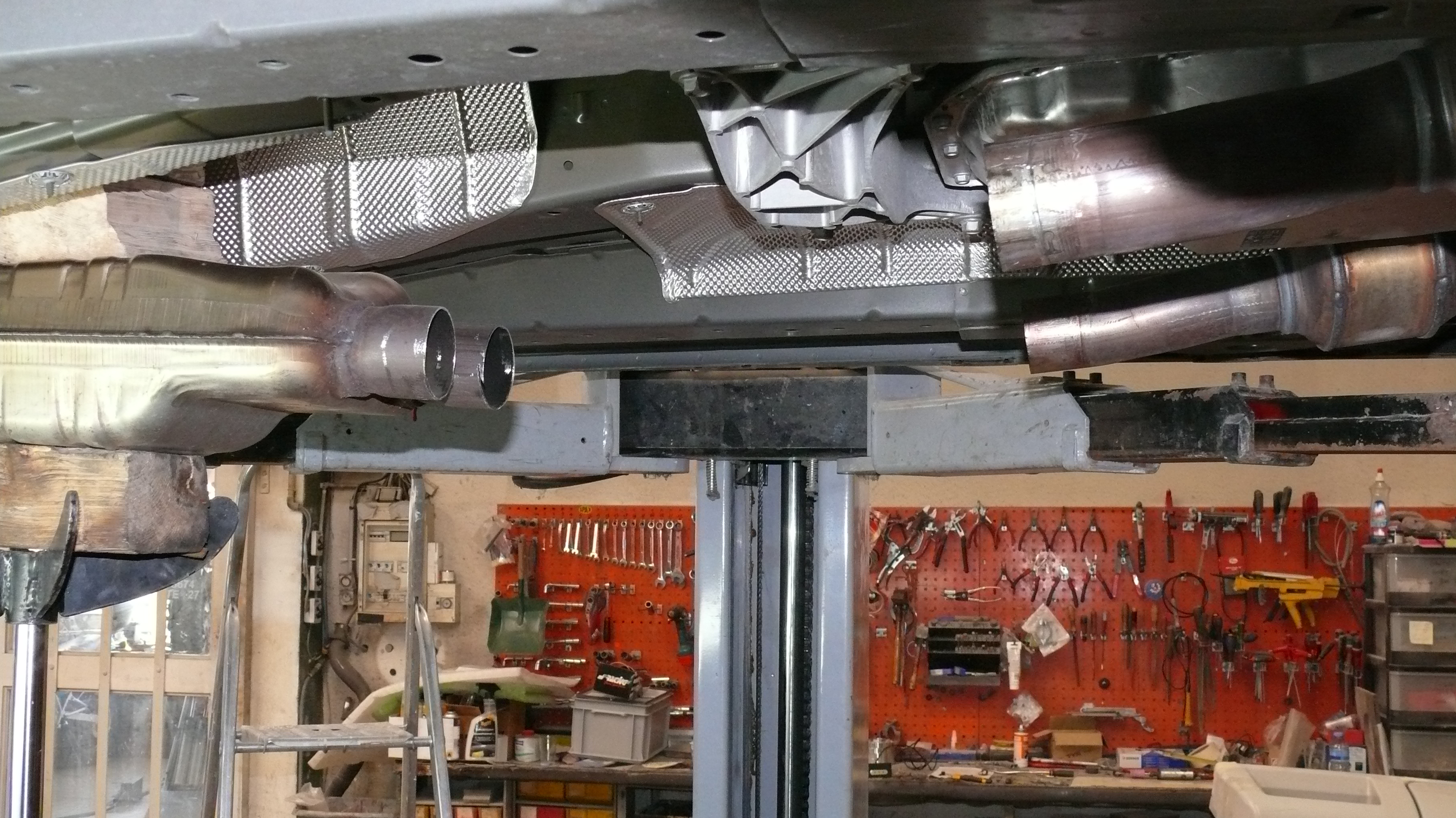

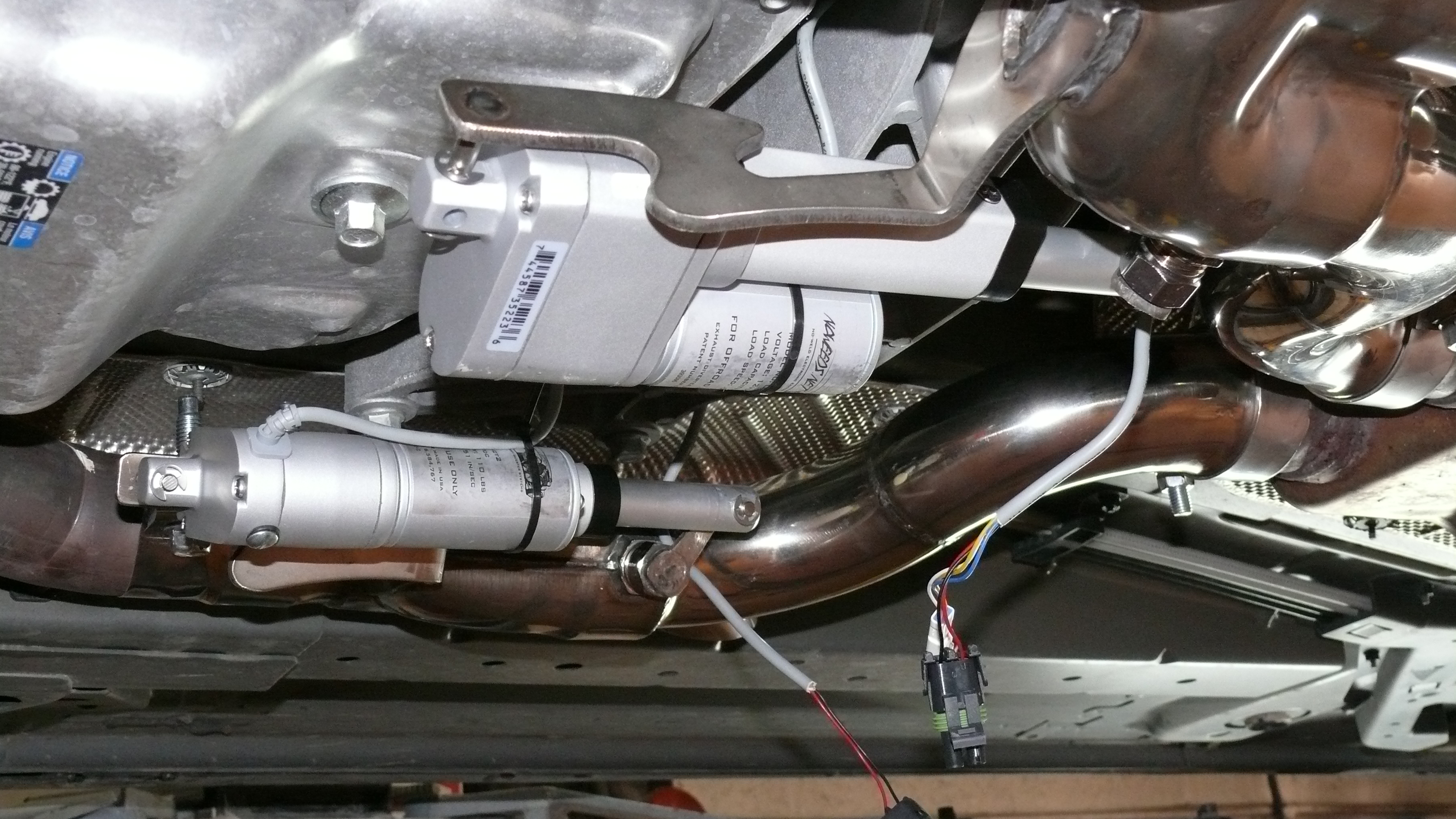

suite et fin de la pose :

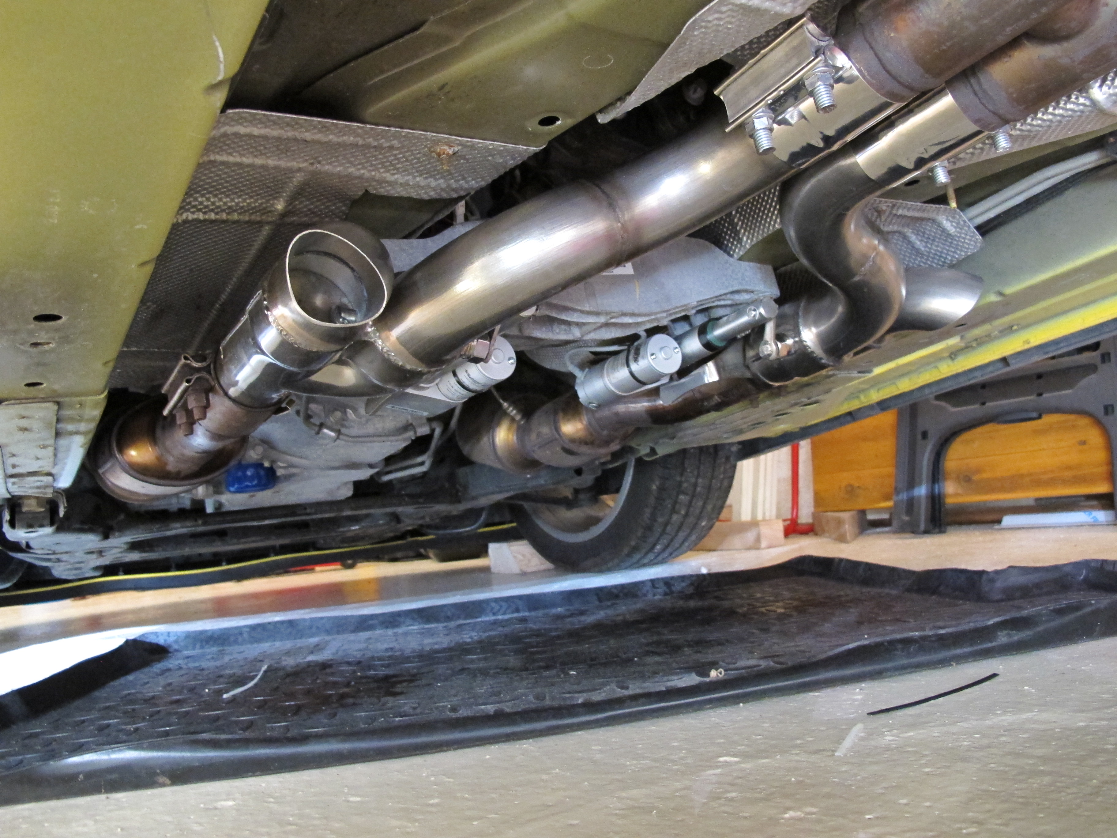

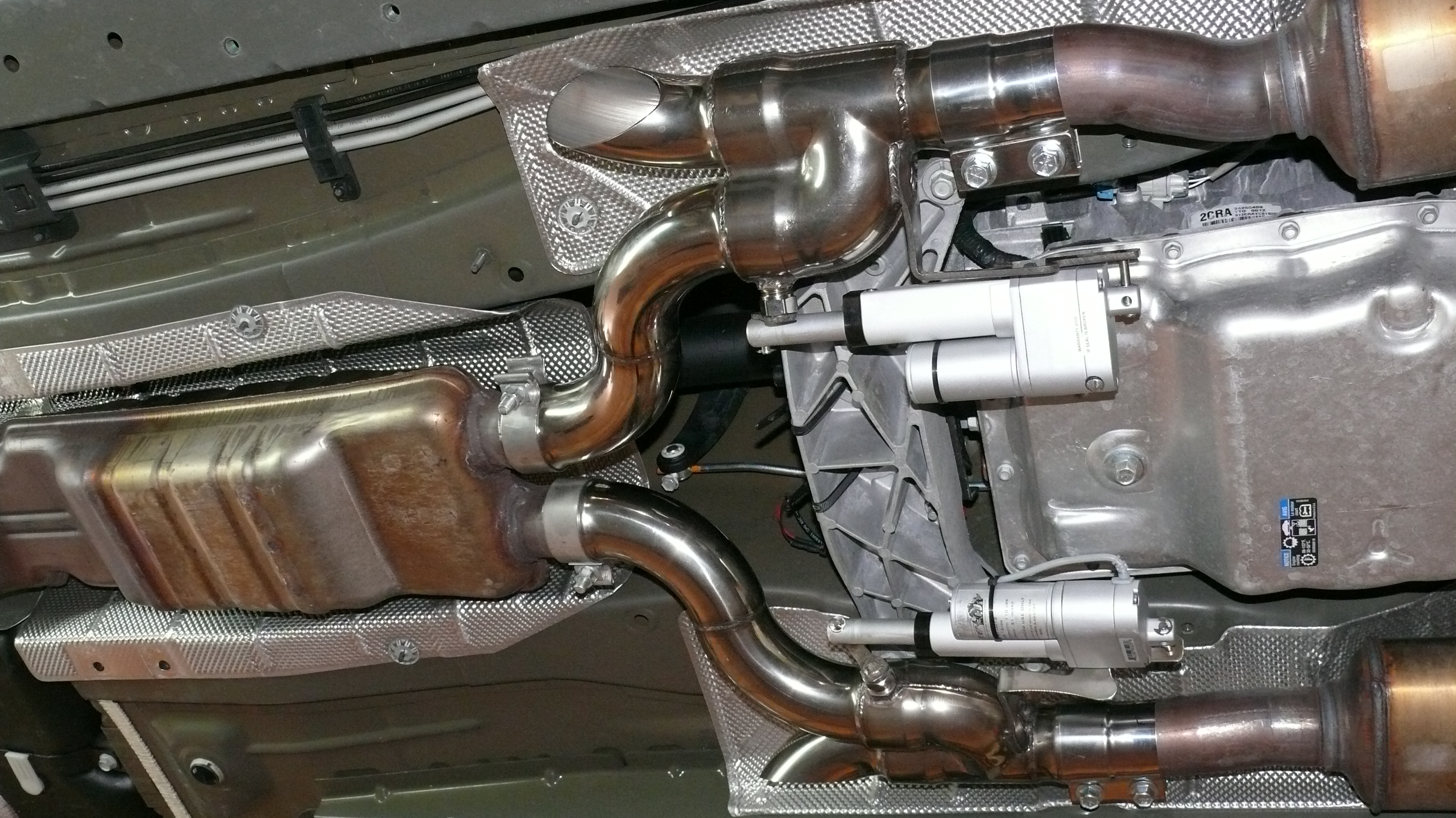

Messages : 4399
Re: Noweeds

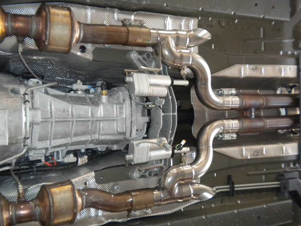

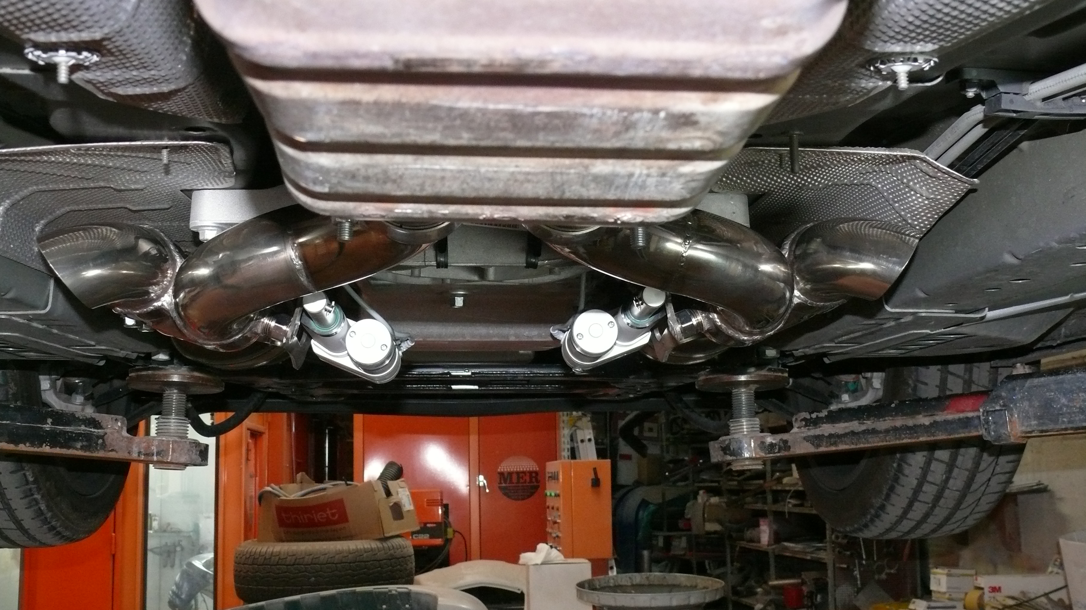

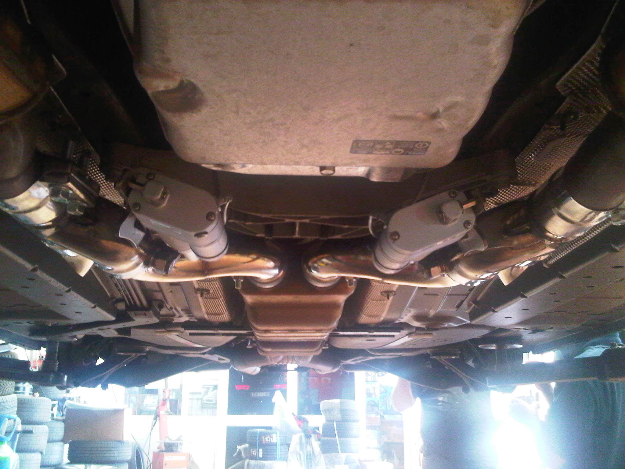

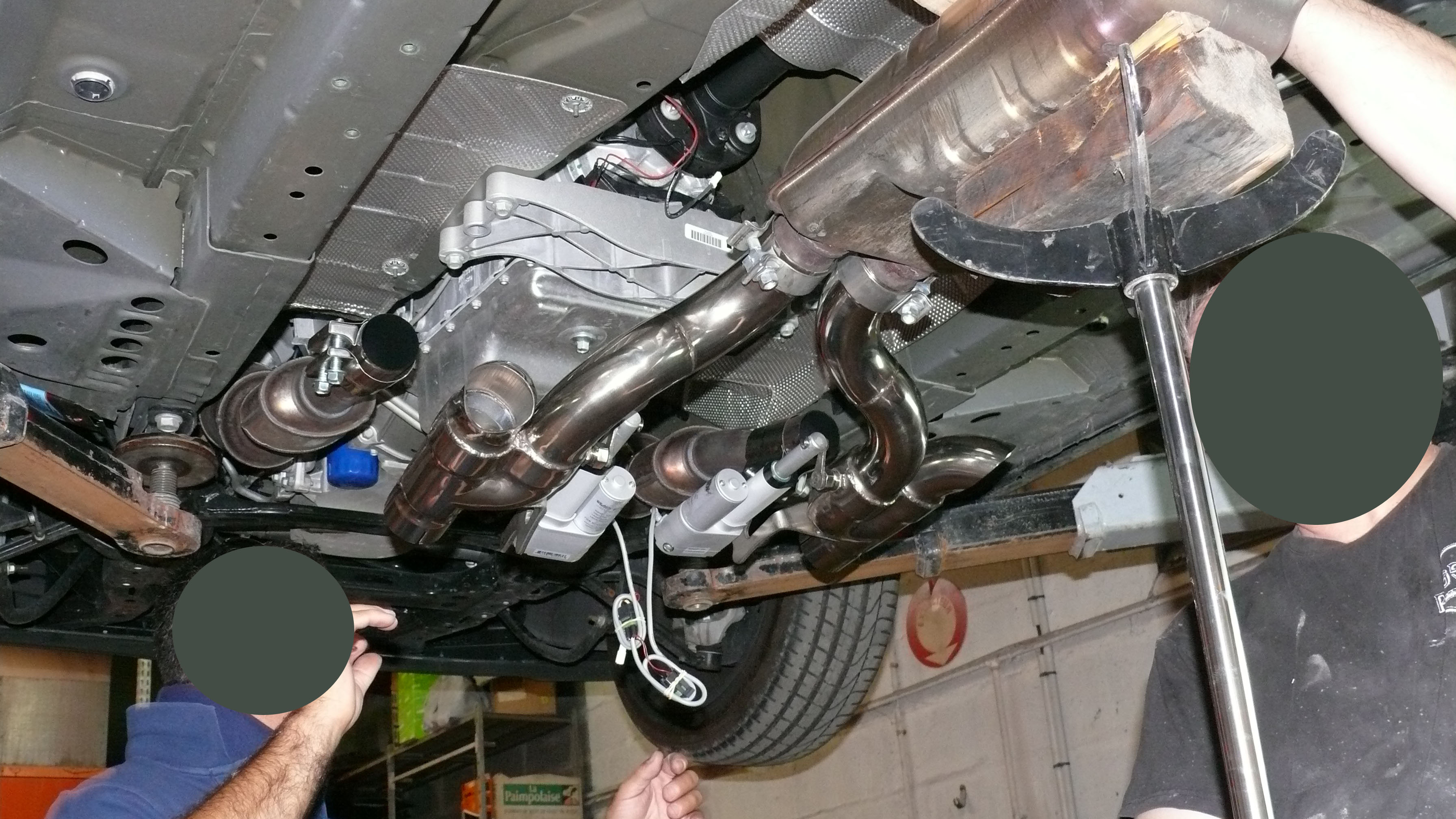

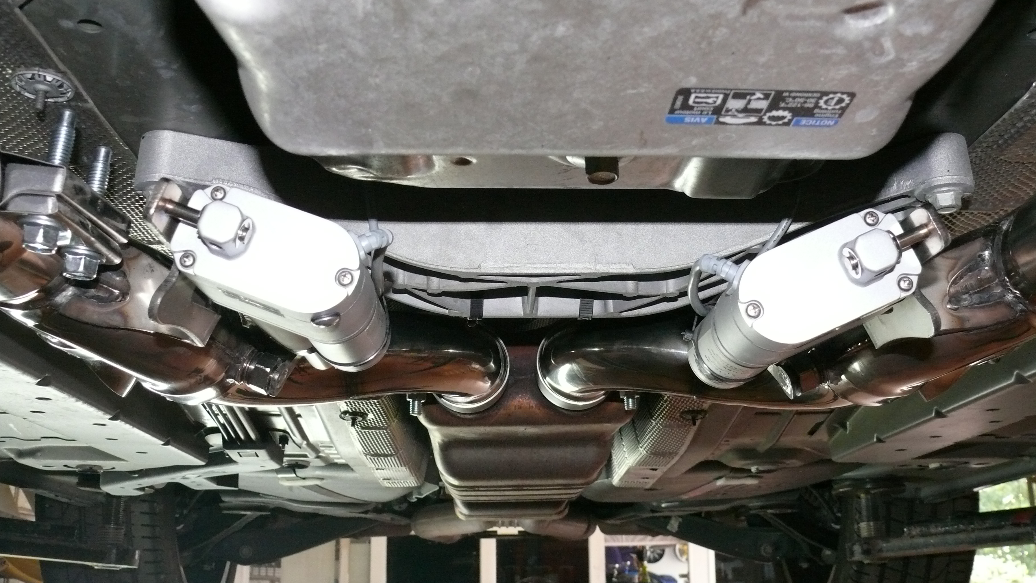

Et voilà ce que cela donne, vu sous plusieurs angles, une fois le système en place :

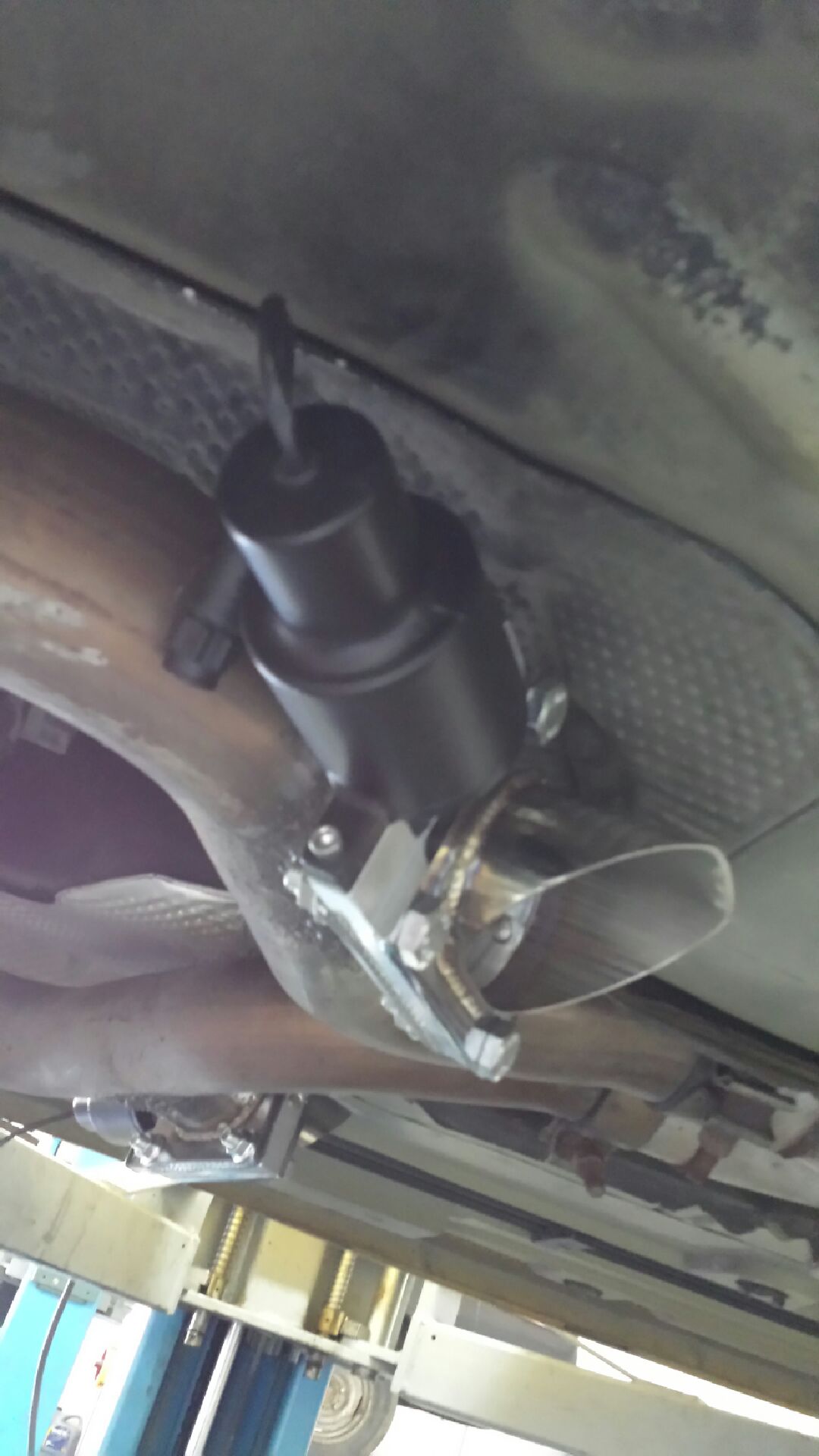

Message par orlinns »

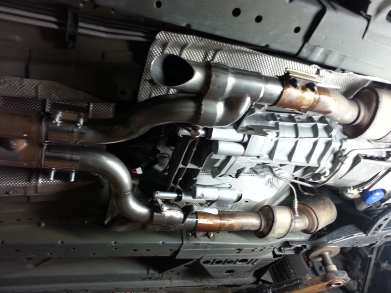

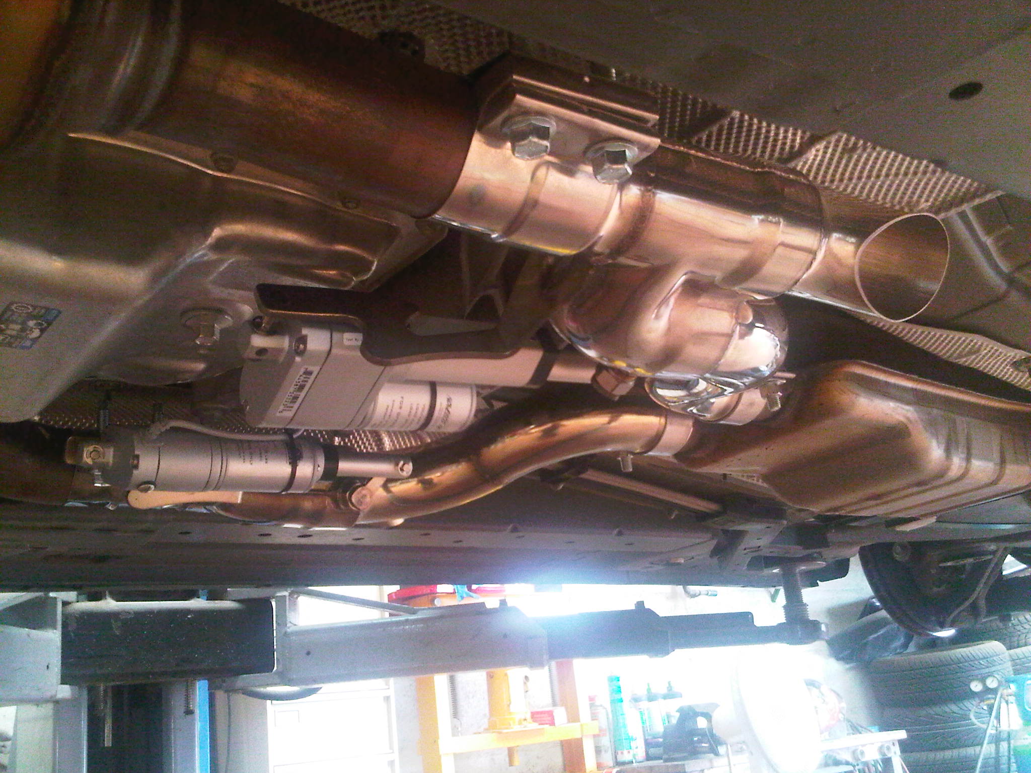

j'ai monté ceux la ce weekend pour ma part . c'est un peu plus la galère a monté mais le résultat est le même au final ^^

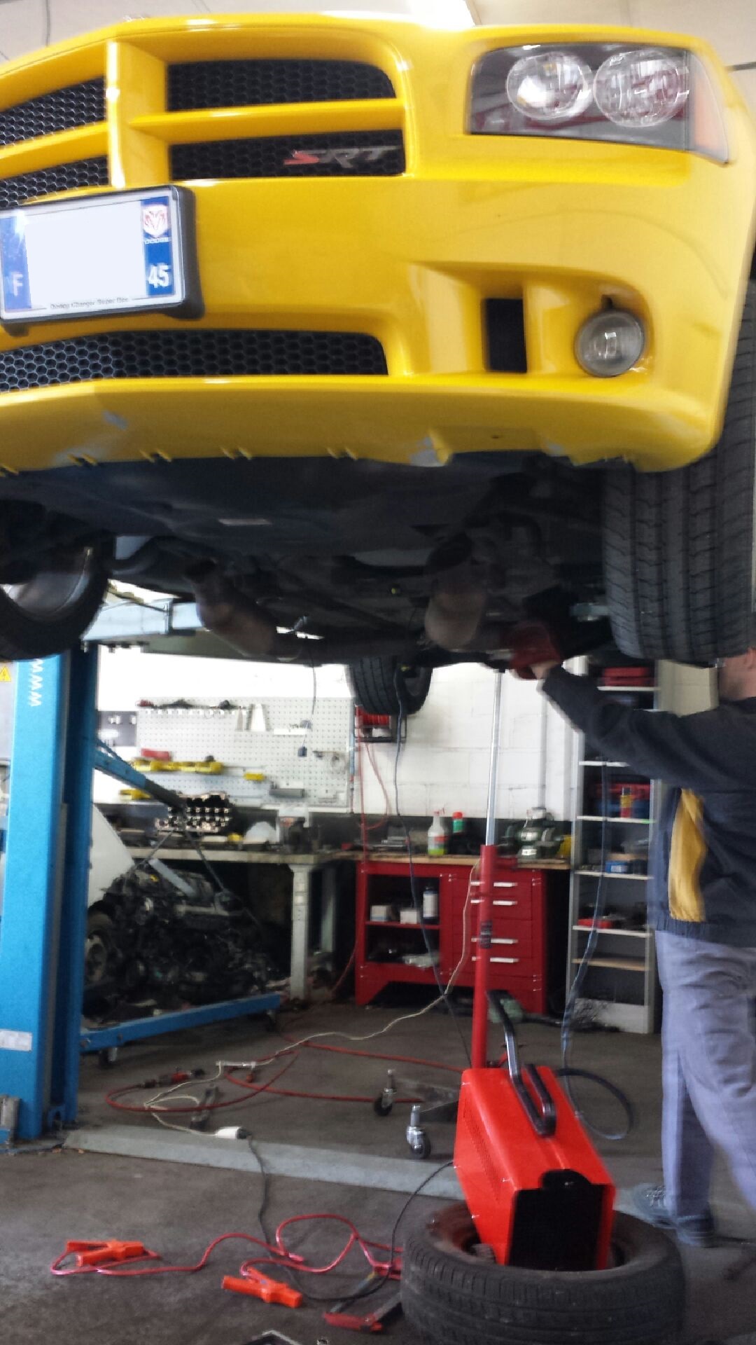

Re: Noweeds

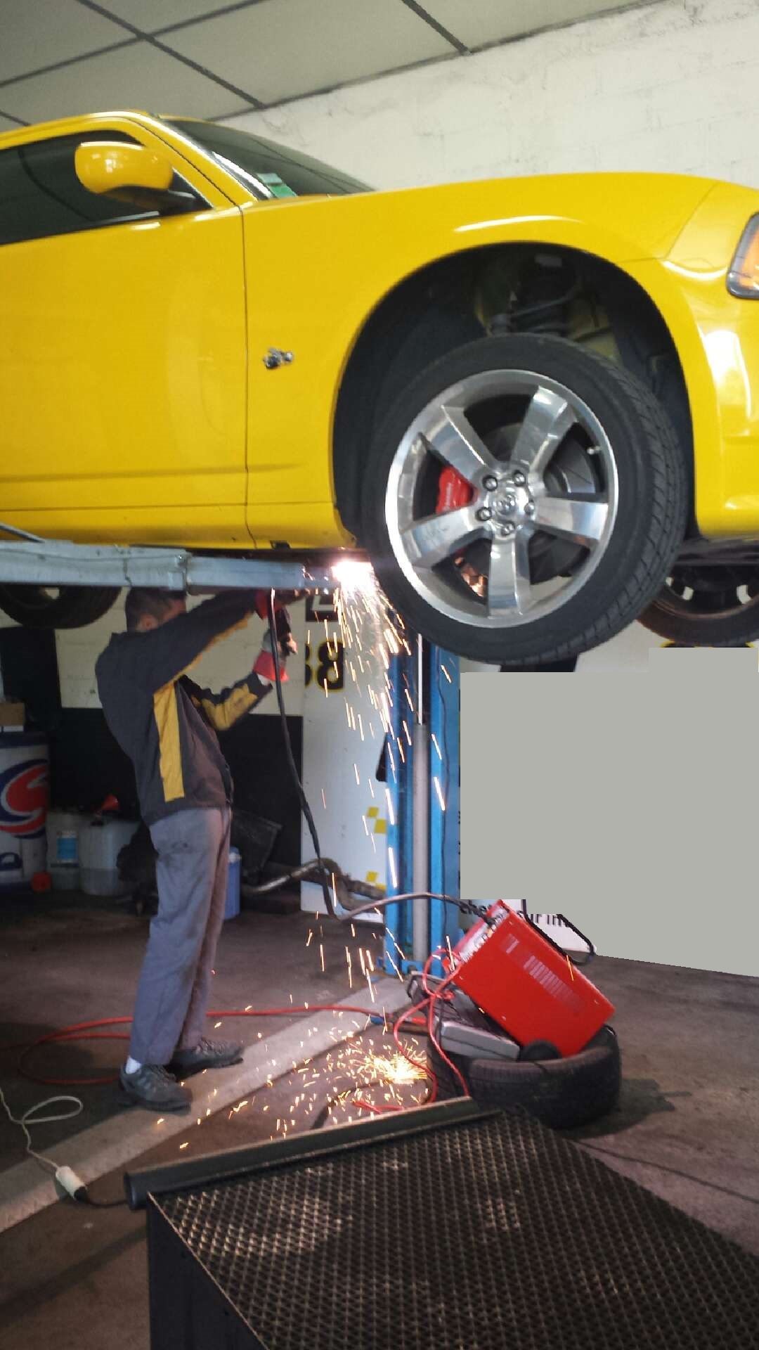

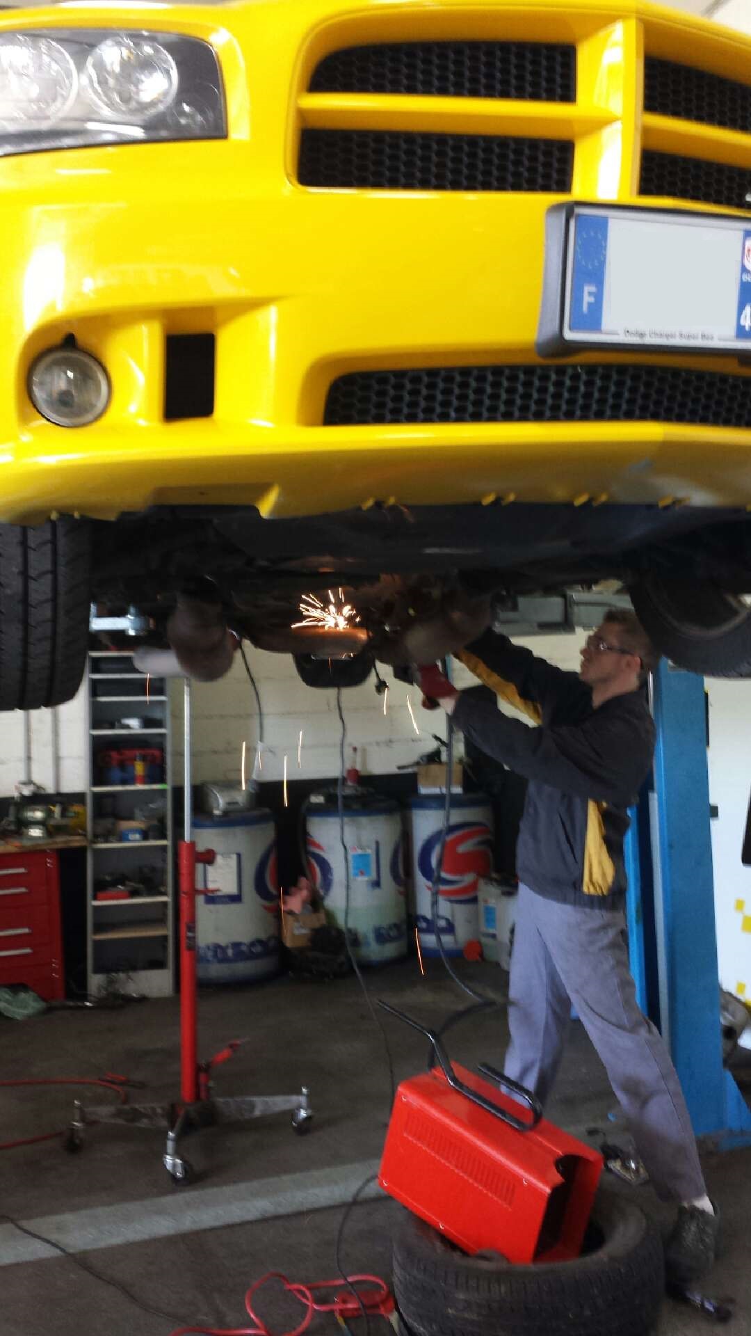

Sur une belle Dodge Charger :grin:
C'est le système pour lequel faut percer la ligne d'origine puis souder le dispositif non ?
orlinns
Messages : 145
Re: Noweeds
oui c'est celui la ;)
