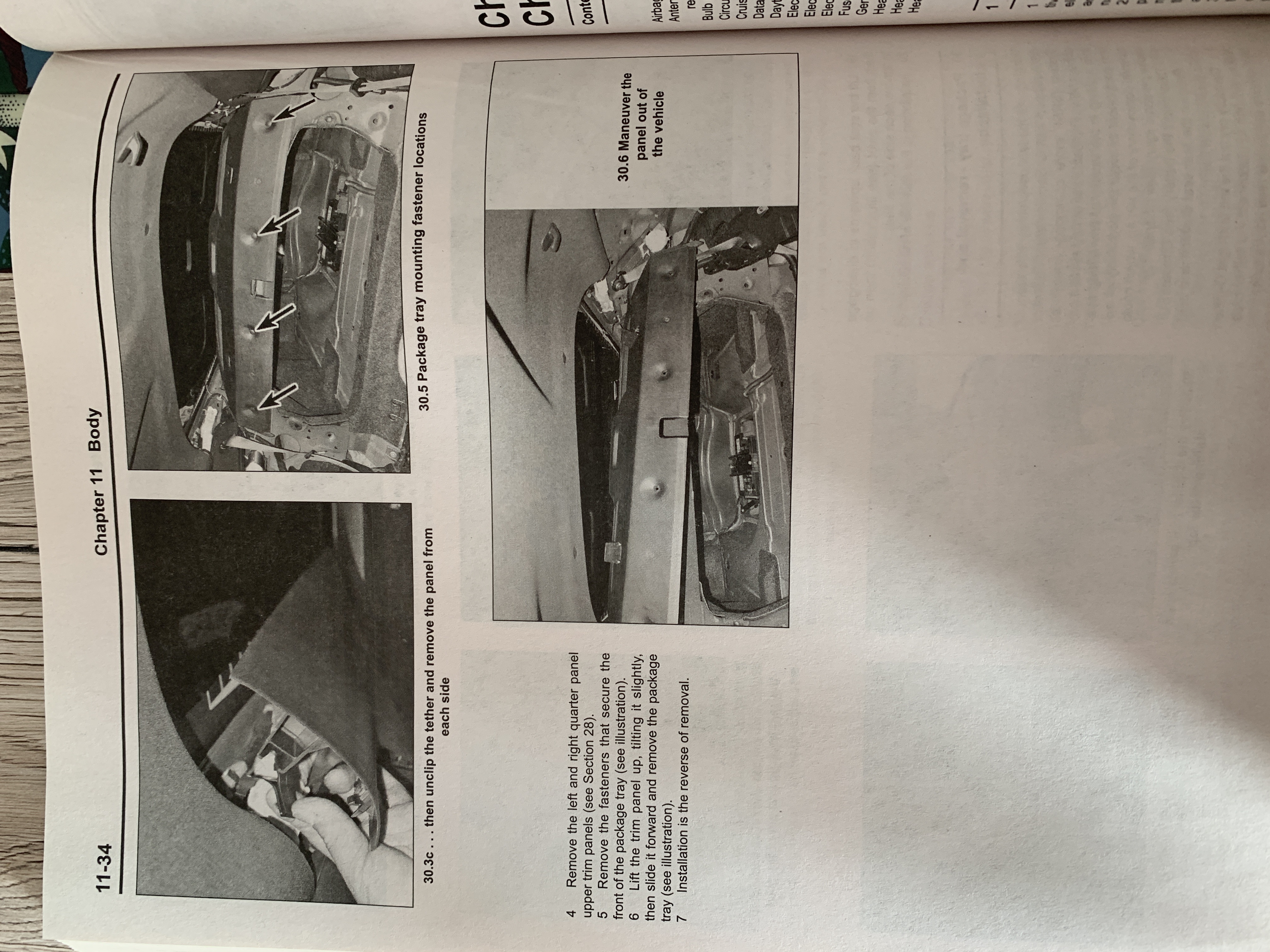

Alors j’ai déjà trouvé comment démonter la plage arrière, il te faut declipser les montants latéraux (c’est relativement facile, je l’ai fait pour faire passer le câble de ma caméra arrière) et tu as 4 clips qui retiennent la plage arrière.
Ça te permettra déjà de voir si le câblage est endommagé et si du courant passe, si il y a du jus, c’est sûrement que ton 3ème feu stop est mort.

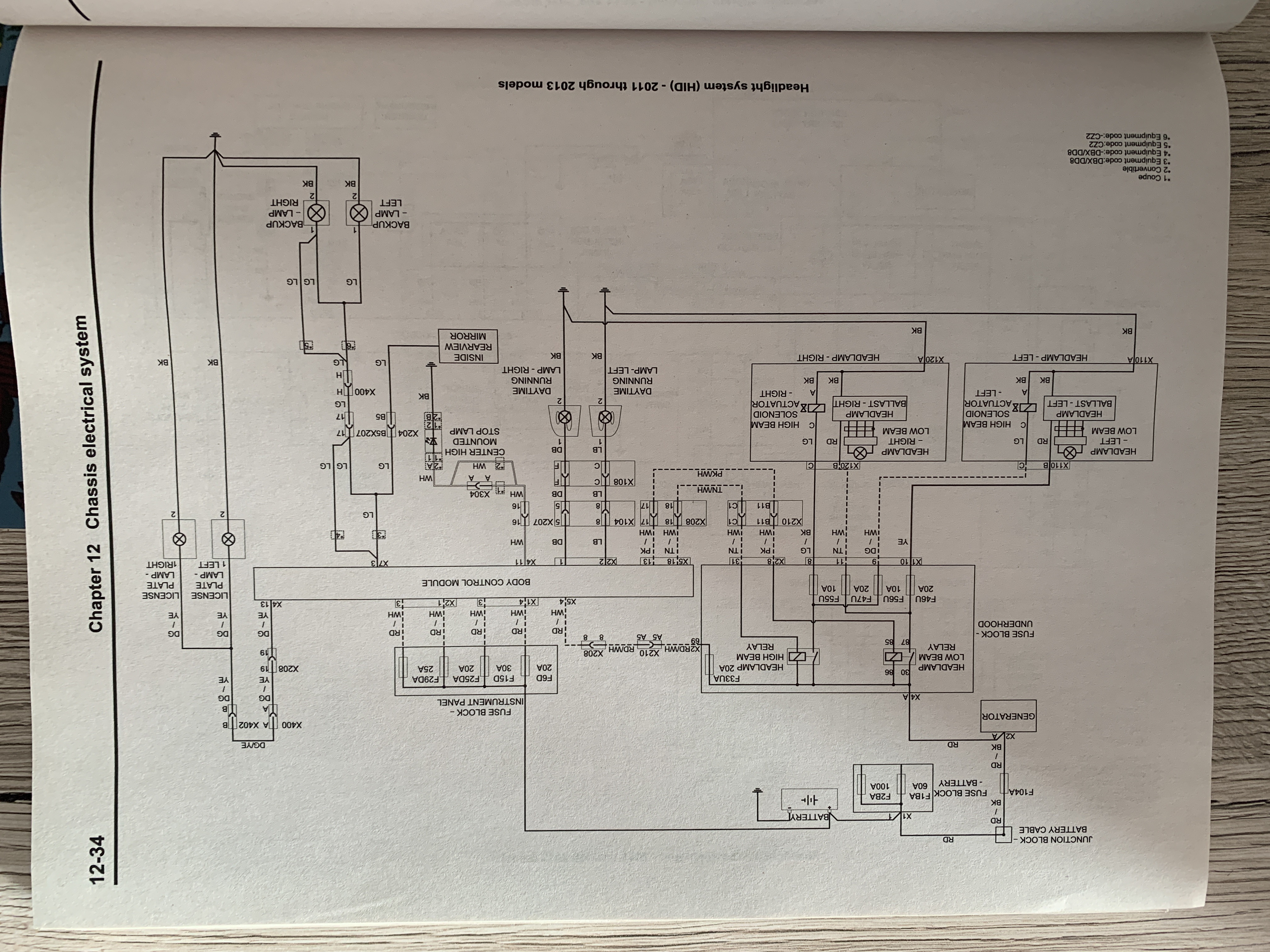

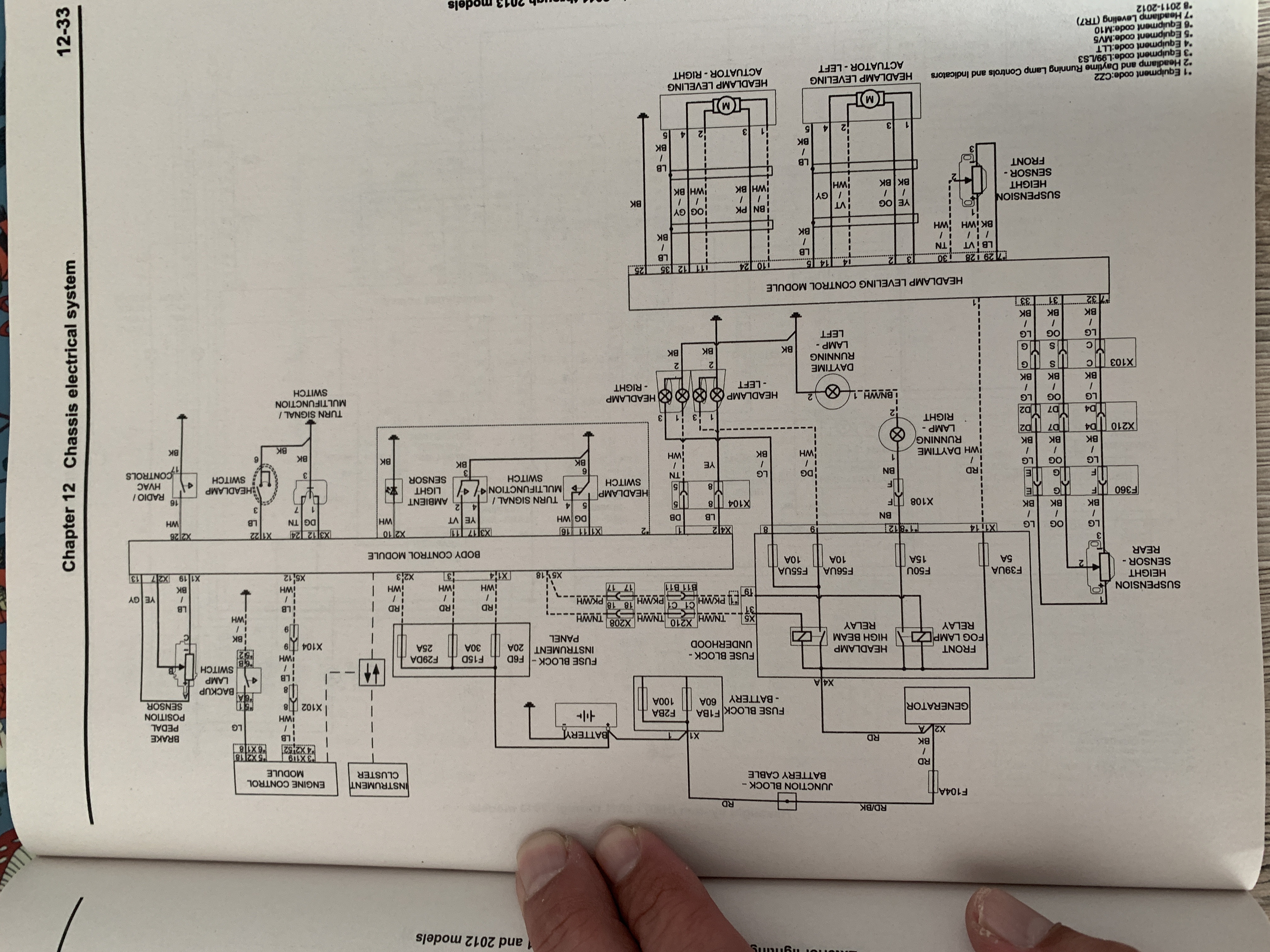

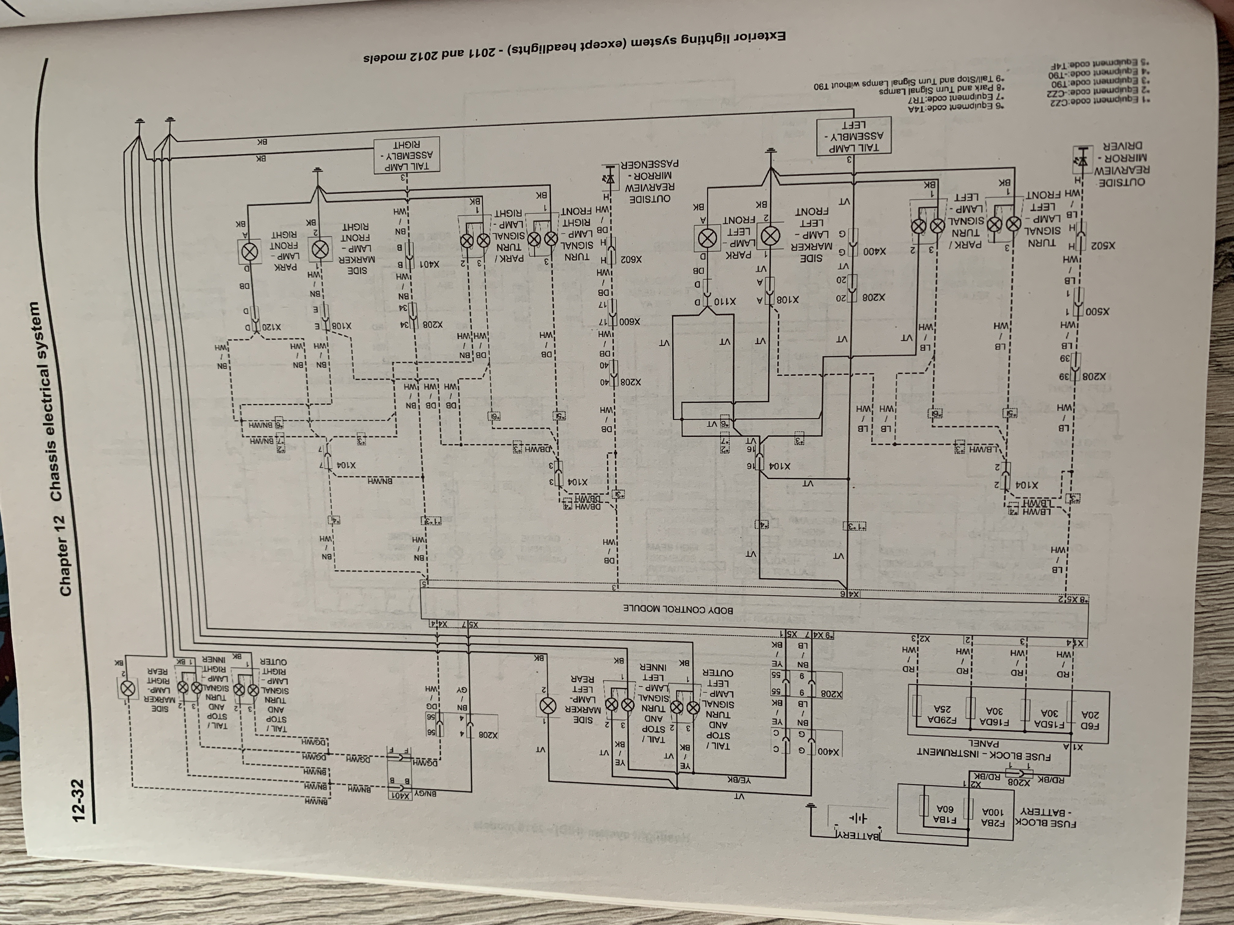

alors voici les schémas des 2011-2012 (marqué en bas de page) et 2013
2012
2012

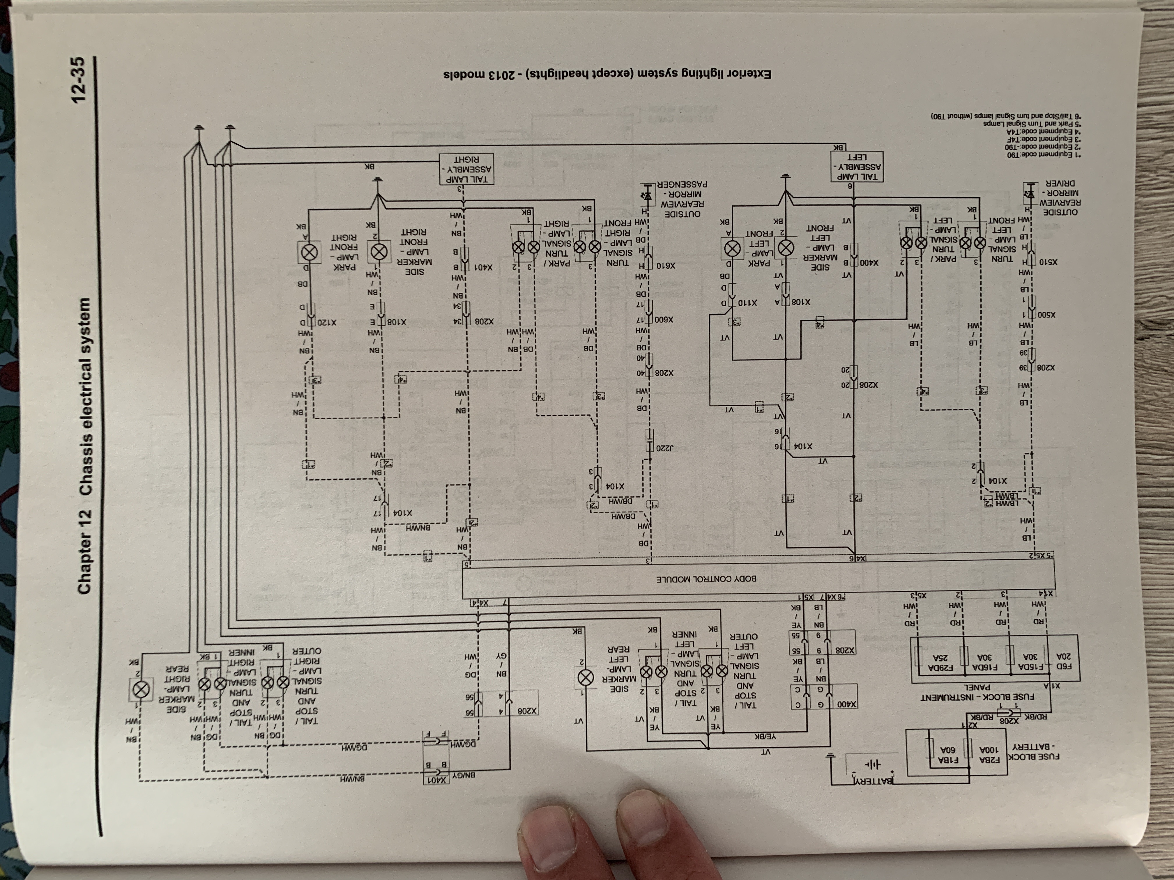

2013
2013
Messages : 11680
Re: 3eme feu stop ne s'allume pas
2011-2013
2011-2013
2013
2013
je pense que ça doit être sur la première photo ci-dessus car ils parlent de "Center high mounted stop lamp".
