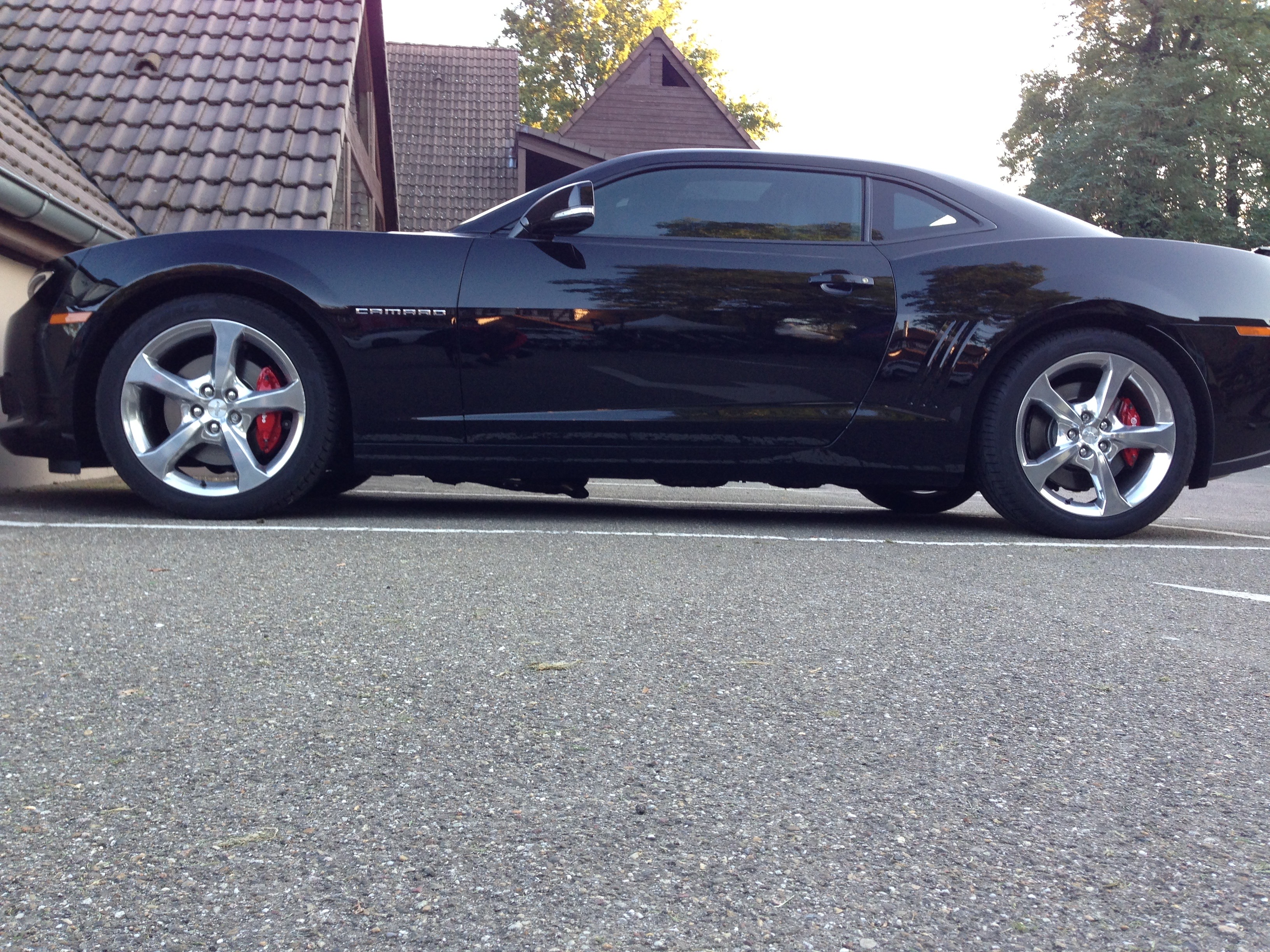

- Messages : 7111
Re: Cut out quicktime performance
Voila un profil :nico6719 a écrit :Pour ma part ils sont juste après les cata sport donc au niveau des sièges avant. Je suis actuellement en Corse et pas de soucis pour les dos d ânes enfin jusqu a présent
- nico6719
- Messages : 367
Ha oui effectivement vu comme ça c est sûr que ca doit toucher...
- Messages : 11749
Oui mais là, Michel venait de lâcher une énorme caisse et évidemment, le châssis s’est tordu, mais il se remet tout seul en place au bout d’un moment...nico6719 a écrit :Ha oui effectivement vu comme ça c est sûr que ca doit toucher...
