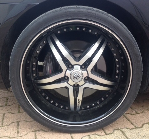

J'ai vu aussi qu'il y a une nuance "clone" ou"normal" . Est-ce qu'il faut cloner les anciens capteurs pour mettre la prog sur les nouveaux ?
Où c'est un simple remplacement plug and play , avec l'appairage à chaques roues ?
en dessous ma jante :

Pour le look valves noires, assez courtes pour les arrières car là où elles sont, ça doit passer pas loin des masselettes.
Pas besoin de cloner quoique ce soit, ça s'appaire avec un boitier EL-50548.

ok mais c'est quoi les masselettes ?
le boitier j'ai acheté celui la :
https://www.amazon.fr/gp/product/B072BK ... UTF8&psc=1
et la procédure ? on lance sur le tableau de port l'appairage et on va sur chaque pneu suivant l'ordre donné avec les clignotants c'est ça ?
- Messages : 12653
Re: Problème capteur pression pneu
Sur les plaquettes arrières il y a des contre-poids. Sur celles d'origine c'est rond et ça dépasse pas mal. Sur les jantes Z28 avec la valve au milieu de la jante et pas au bord, ça touche avec des valves longues...
Et pour le boîtier et la procédure c'est bien ça !
