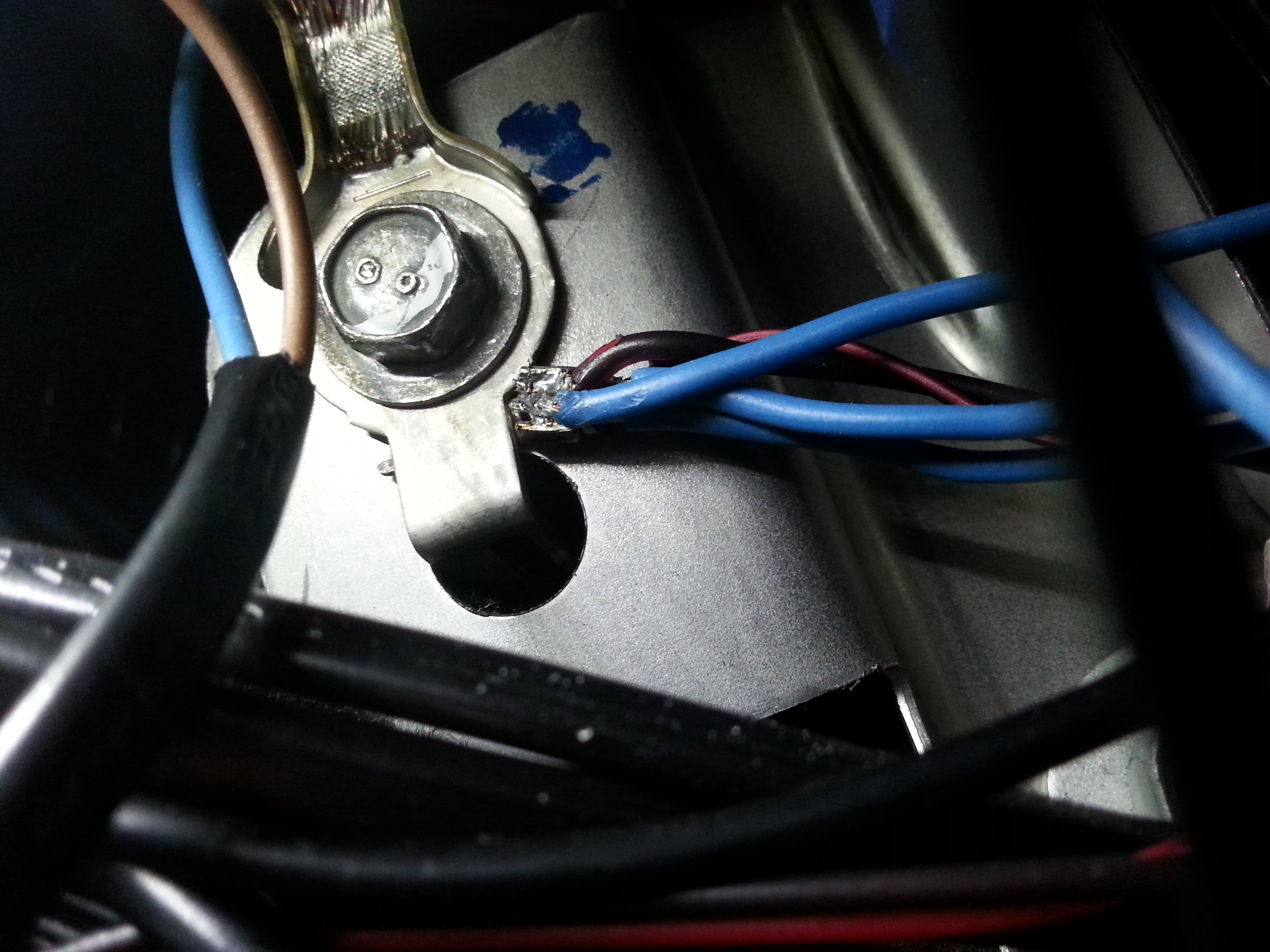

Pour le moins, j'ai souder tous mes fils sur une cosse que j'ai ensuite coincer sous la vis en la desserrant légèrement, c'est une douille de 10mm (je parle de la vis de la console centrale où il y a déjà d'autres cosses avec fils pris dessus, sous le plastique de la console centrale, côté conducteur).

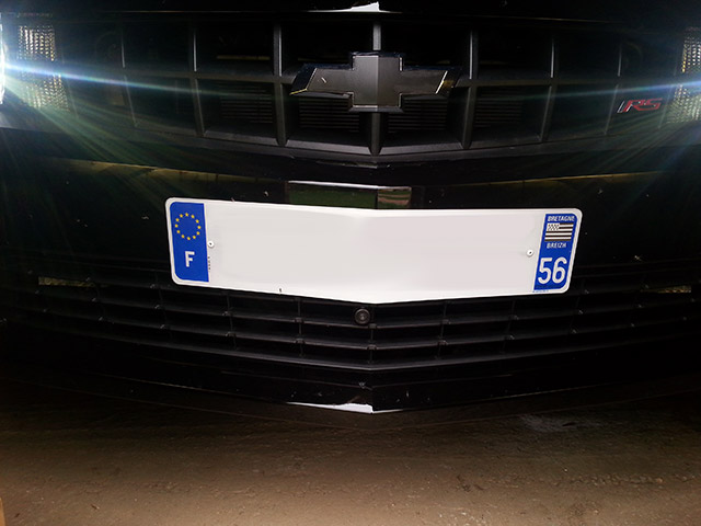

La position de la caméra à l'avant :

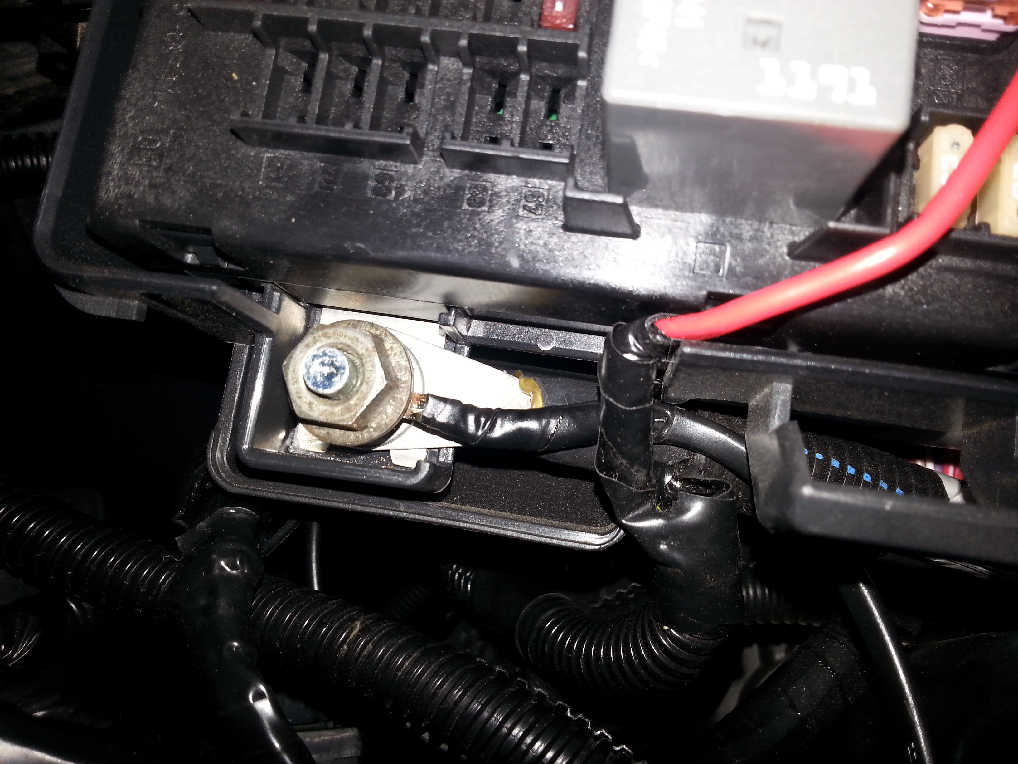

La prise du "+12v" au niveau de la batterie (on voit déjà le câble pour les FDJ qui passe, j'ai fixé ma cosse en mettant un nouvel écrou sur le boulon déjà en place) :
La "masse" (ou le "-", la "référence" ou le "différentiel de point zéro"
), sous le cache de console centrale, une cosse sur laquelle j'ai soudé mes fils et coincée sous l'écrou d'origine :

L'avantage que j'ai vu à la prise au niveau de la batterie plutôt que sur la borne "+" d'arrivée du coffre c'est qu'il n'y a rien à desserrer, on ajoute simplement au dessus, je ne voulais pas en desserrant cette vis couper toute l'alimentation électrique de la voiture (même si bon, ça ne "devrait" pas faire quoi que ce soit).
En plus j'avais des fils qui passaient juste devant, j'en ai donc profité pour tout passer/attacher en même temps.
Voila, voila !
Voila, voila !

Re: [TUTO] Pose de caméra avant
Je confirme que couper l'alimentation de la voiture pendant 2 h ne fait rien d'autre que de remettre à zéro les réglages de l'autoradio/téléphone et celui des vitres électriques (il faut les caler de nouveau en ouverture/fermeture une fois lorsqu'on rebranche le jus).indiana a écrit :couper toute l'alimentation électrique de la voiture (même si bon, ça ne "devrait" pas faire quoi que ce soit).
