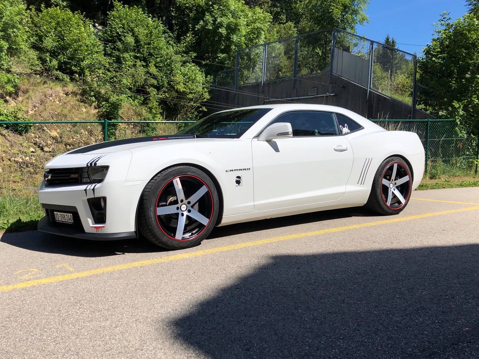

j’ai mis des cales Akata de 20 mm a l’avant car je n’aimait pas la gueule "bateau" que faisaient les jantes en rentrant à l’intérieur des ailes, par contre, une chose qu’il te faut prendre en compte vu que tu as une 2012, tu devras raboter la partie non filetée des goujons sans quoi, ils viendront toucher les jantes, si tu as des jantes de 2013 sur ta 2012, pas besoin de faire ça, il y a largement la place.
Tu devras prendre des calles double boulonnerie que tu peux facilement trouver sur ebay pour une centaine d’€.
Le rendu est quasiment le même avec les jantes d’origine, bon, là elle est rabaissée de 4cm et les jantes sont 1" plus larges
PS) voici une paire de 20mm dispo sur ebay https://www.ebay.ch/itm/2pc-20mm-Hub-Ce ... 632-2357-0

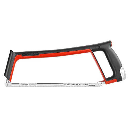

Sinon il y a ça , si tu chauffe au rouge là je veux voir !

Ben, c'est ce que je dis. Soit tu coupes avec l'ustensile présenté, mais moi faire ça sur la voiture, je le sens pas, en tous cas je ne me lancerai pas là-dedans.
Soit tu meules et là tu va faire chauffer.
