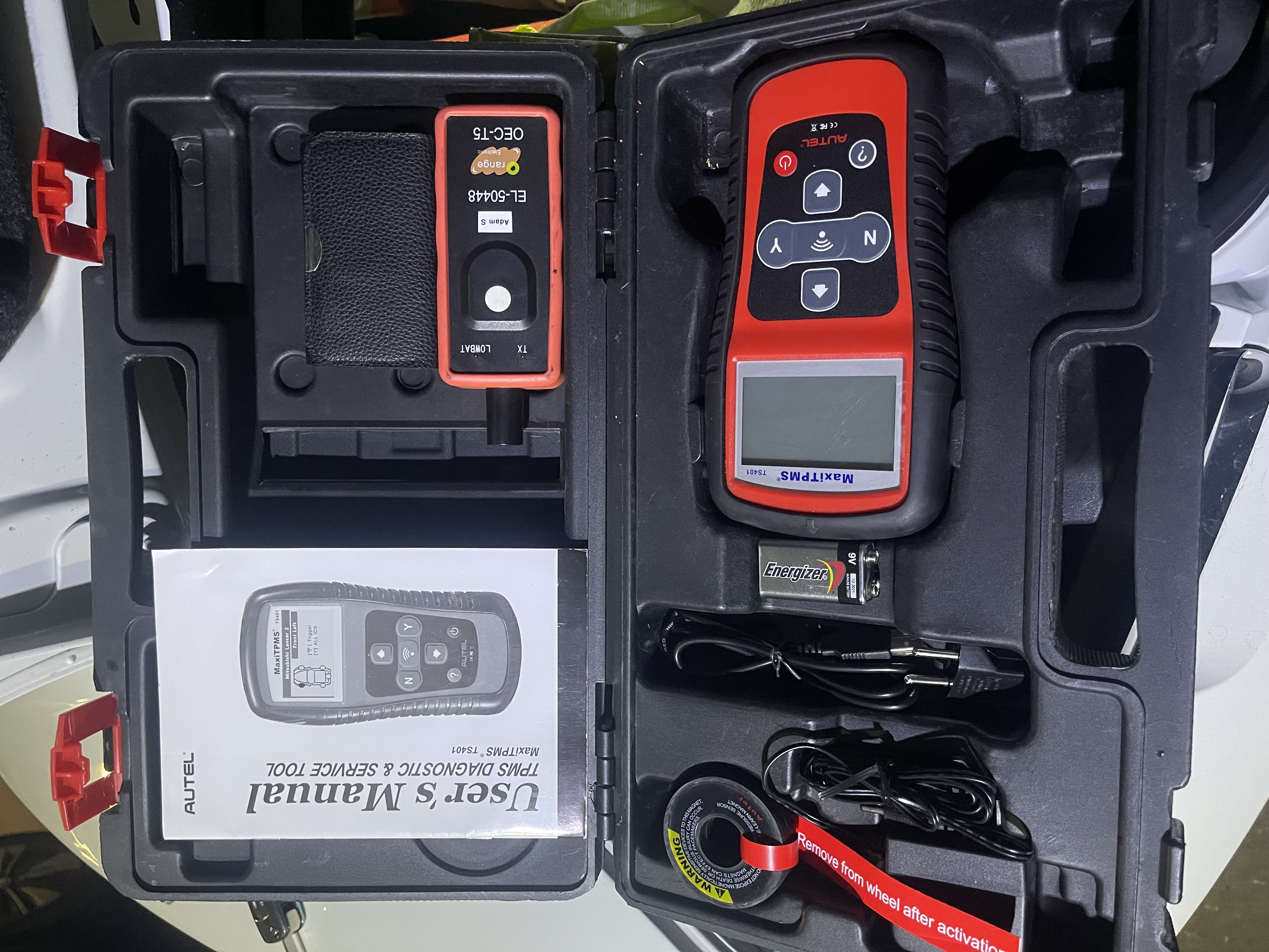

Salut, l'appareil Autel multimarque est ce que tu peux m'envoyer une photo stp
Et pour le EL quel différence il y a avec le orange et le rouge ???
Salut,
aucune différence entre les couleurs, ce sont juste des étuis.
L’Autel, je l’ai depuis presque 9 ans, ils ne le font plus mais il y a des modèles similaires, je ferais une photo demain, mais c’est le à peu près le même modèle que celui ci-dessous, le miens a l’écran monochrome, n’a pas le wifi et était vachement moins cher.

Voilà, c’est le modèle TS401
