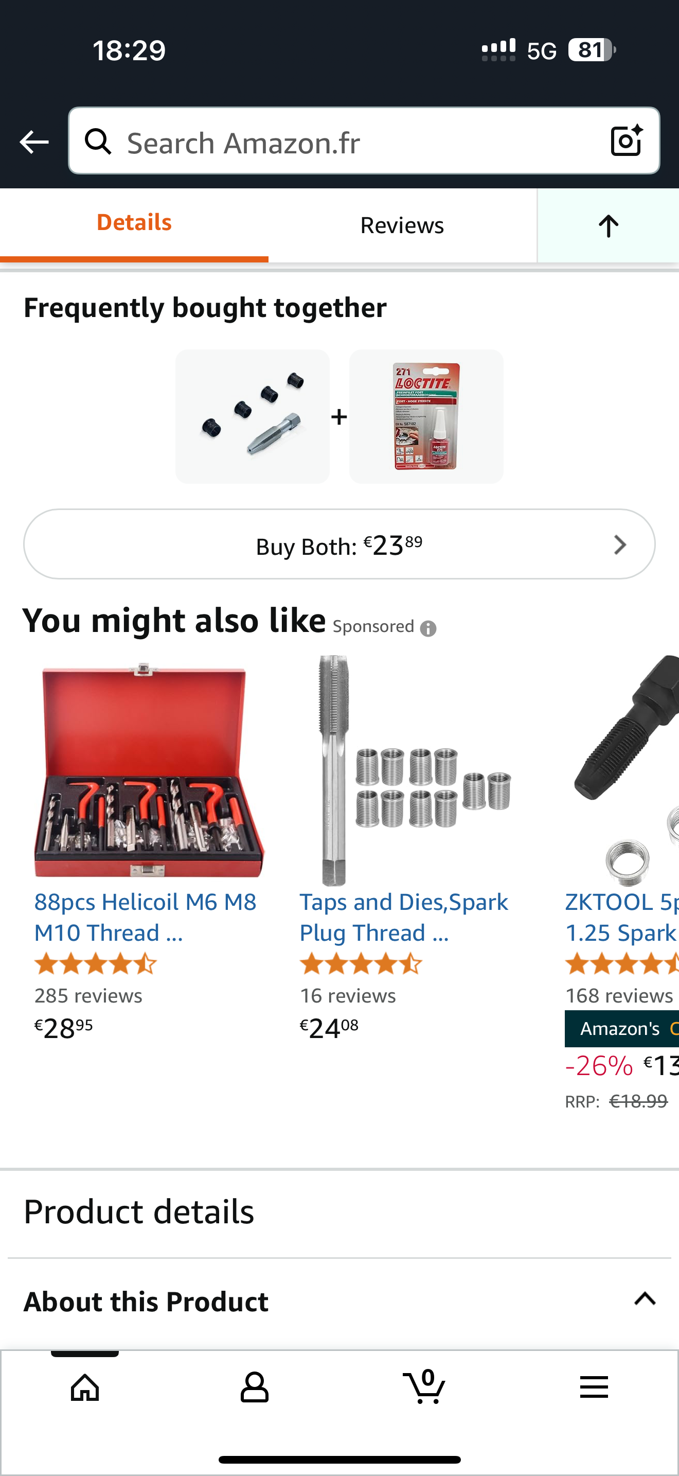

rollmops a écrit : 26 avr. 2025, 15:42 retour diagnostique, une bougie qui c'est desseré et a foutu le pas de vis en l'air, on est entrain de voir comment réparer ça en tout cas elle est pas pres de rouler de nouveau.
Salut ,
Il existe des kits de réparation de filetage de culasse aluminium, pour ton pb
En exemple ci joint:
Messages : 3820
Re: Poussoirs hydrolique qui claque meme a chaud.
Un filet rapporté HELICOIL , mais il faut déculasser il me semble !
Messages : 4105
Oui il vaut mieux déculasser pour éviter que des morceaux de métal ne tombent dans le cylindre .......Il faut plus de temps et ça coûte un peu plus cher mais c'est plus sécurisant.
