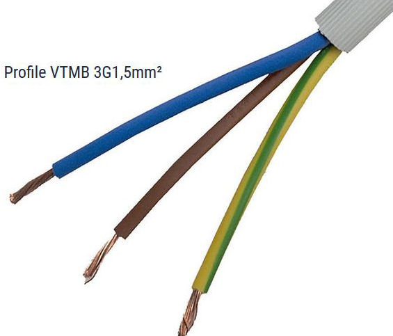

Ah oui pardon... Comme je suis dans l'électricité de maison en ce moment je pense phase neutre et terre ! :doh:

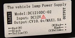

Voilà ceux que j'ai: https://fr.aliexpress.com/item/4000144466152.html
Ceux-ci conviendrait-il ?
