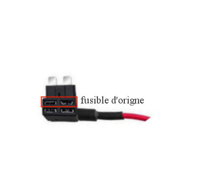

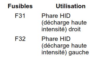

Pour le raccordement, J'ai trouvé l’emplacement des fusibles des feux de croisement dans la boite avant, puis-je me raccorder dessus ?
Avec ceci, il y a possibilité d'y mettre deux fusibles (celui près des cosses doit être pour le fusible original et le second pour les sidmarkers ?)
Par contre je ne trouve pas le fusible des clignotants, ni dans la boite avant,ni dans la boite arrière. :bang:

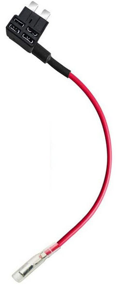

Attention, moi aussi j'ai utilisé un pont comme le tien pour brancher sur un fusible ma caméra avant et ça m'a flingué le calculateur de la voiture...

Avais-tu mis les deux fusibles ?
lynyrd a écrit : ↑28 mai 2020, 17:01
cruzader a écrit : ↑28 mai 2020, 16:03 Attention, moi aussi j'ai utilisé un pont comme le tien pour brancher sur un fusible ma caméra avant et ça m'a flingué le calculateur de la voiture...
S’il en manque un des 2, ça ne fonctionne pas.

Au temps pour moi, il n'y avait que l'emplacement d'un fusible, celui que j'avais choisi pour l'alimentation.
Le garagiste qui avait fait malgré tout fait passer la "panne" sous garantie avait expliqué que les pattes du porte fusible étaient trop épaisses et avaient certainement créé un faux-contact en écartant trop les mâchoires de l'emplacement du fusible. Depuis je suis resté frileux à l'utilisation de ces porte-fusibles.

C’est un fait que ces doubleurs de fusibles "Made in China" peuvent avoir les pattes de contact dont l’épaisseur peut vachement varier, je me suis commandé un lot de pièces chez Wish, et sur le lot, prêt de la moitié était inutilisable, soit des pattes trop épaisses, soit trop fines, je les ai toutes testées et ai directement balancé celles qui ne rentraient pas avec une retenue normale car aucune envie de péter un des logements de fusibles ou de créer un court-circuit avec un doubleur qui aurait du jeu.

Mon erreur a en effet été de foncer tête baissée et de ne pas vérifier l'épaisseur des pattes, car cela ne m'avait pas du tout traverser l'esprit que je puisses recevoir des pièces non conformes Image

jerrylee a écrit : ↑28 mai 2020, 17:08
lynyrd a écrit : ↑28 mai 2020, 17:01 Avais-tu mis les deux fusibles ?
Si j'ai tout bien compris, le fusible le plus près des cosses est pour l'original et le second pour le câble de rallonge ?
En mettant deux fusibles on n'augmente pas le courant et la résistance ?
