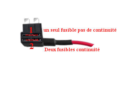

Je ne pense pas qu'il faille mettre le même fusible, je viens de faire le test avec un et deux fusibles.
fusible 1.jpg (12.8 Kio) Consulté 2443 fois
Avec un seul fusible entre les deux cosses qui s’insère dans le porte fusible de la voiture il y a continuité, mais pas sur le fils.
Il faut je pense mettre le même fusible que celui sur la voiture sur le premier et un différent pour les sidemarkers sur le second, un fusible de 5A ferait-il l'affaire ?

P=UI... 12x5=60w Si avec 2 led tu tires plus de 60w, il y a un gros souci ! :P

Si je prend l’exemple du câble que plusieurs d’entre-nous ont installé afin que les halos des phares s’allument en même temps que les fdj, il y avait les mêmes doubleurs de fusibles et un des fusibles était déjà installé sur le doubleur, même amperage que celui des fdj, 15A je crois, et les halos ne doivent pas nécessiter plus d’ampères que des side maker, mais fais des tests en commençant par du faible et tu verras si ça tient ou pas.

Suffit d'additionner toutes les puissances des led que tu installes dans tes side marker et de faire I=P/U, et tu auras ta conso max d'ampère, il faut mettre un fusible qui soit supérieur (mais pas trop non plus).

Les caractéristiques:
Type de led: 4014
Couleur: blanc et jaune
Entrée: DC12V
Taille: 50cm
Puissance: 6W
Luminance:250LM
Les LED font 6W de puissance, donc un fusible de 2A est-ce suffisant ?
Je n'arrive pas à savoir si c'est 1.5A ou 5A.
