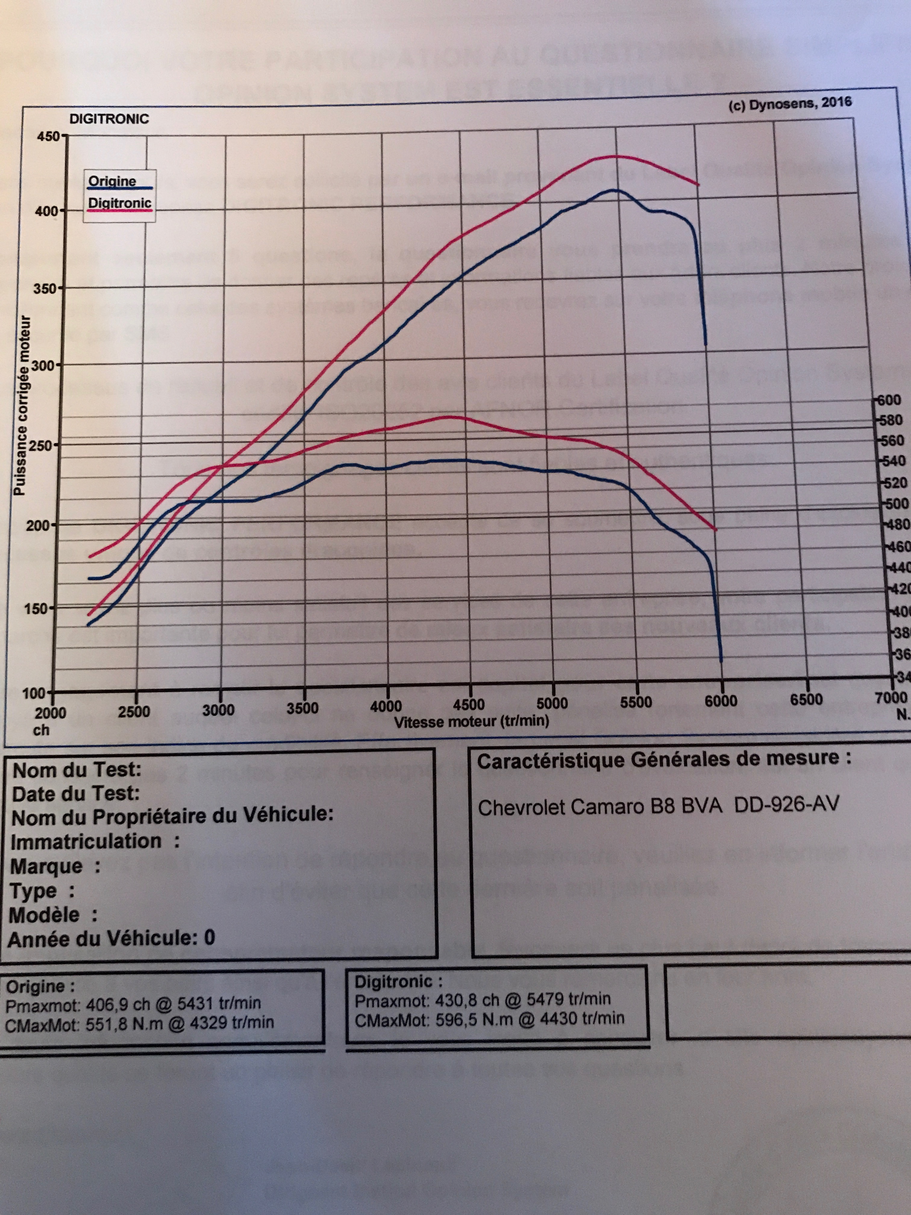

Non non c’est bien au moteur la puissance malheureusement 😭😭😭😭😭😭
Je lui ai bien demandé justement donc 😡
6.2 sur l échelle de Richter

RDesign a écrit : 04 mai 2021, 20:44 Ne te plains pas, les gen 5 annoncées à 432ch donnent autour de 380ch au banc à rouleaux. L'explication de la différence c'est que la puissance indiquée est la puissance du moteur, pas aux roues motrices.
Pas pour ma part ou il y eu bidouillage informatique : BVA de 2014 à 405 CV .
La puissance annoncée pas les constructeurs est toujours la puissance moteur. Et les pertes à la transmission sont "en théorie" de 15% sur une propulsion.(un peu moins sur les traction, et un peu plus sur les 4RM) donc ca l'air correct. Normalement au banc à rouleau ils sont sensés l'étalonner pour te sortir une puissance moteur en tenant compte de cette perte. Donc s'ils sortent vraiment 380 sur la feuille c'est qu'ils estiment que le moteur sort que 380cv, et la c'est moche :bang:

CAMAZAL67 a écrit : 05 mai 2021, 08:51
25 ch c'est ce que tous les préparateurs annoncent sur nos voitures donc ta courbe est nickel
Et du coup tu récupère la puissance d origine :good:
