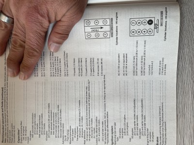

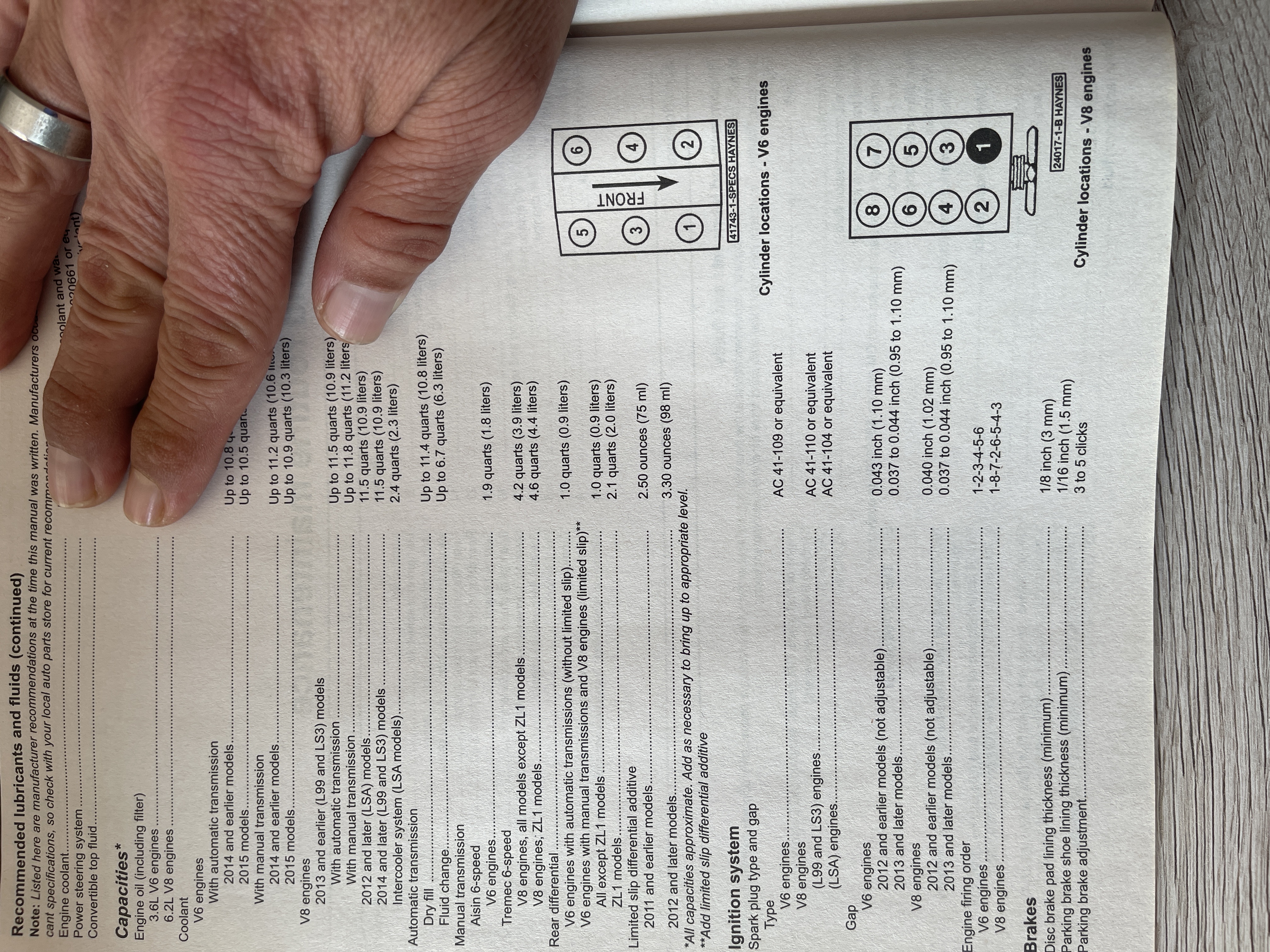

effectivement j'ai l'AFM et lorsque je roule et qu'il s'active, 4 cylindres se désactivent font le numéro 1
j'en déduit que le branchement est à revoir.
Pourtant j'ai suivi le code couleur.
Quelqu'un a la numérotation des cylindres du L99 vue de devant ?
Amicalement.
Messages : 11785
Re: Ethanol E85 reprog ou boitier
autobot_56 a écrit : ↑08 juil. 2021, 10:10 effectivement j'ai l'AFM et lorsque je roule et qu'il s'active, 4 cylindres se désactivent font le numéro 1
Amicalement.
autobot_56
Messages : 422
Localisation : Lorient
Message par autobot_56 »
Merci ;)
Je vais refaire ça prochainement.
Amicalement.
autobot_56
Messages : 422
Bon je viens de vérifier et les cylindres 1,4,6,7, soit les deux extrêmes d'un côté et le deux du milieu de l'autre côté du V sont bien désactivés avec AFM en route donc le branchement est bon….
Amicalement
