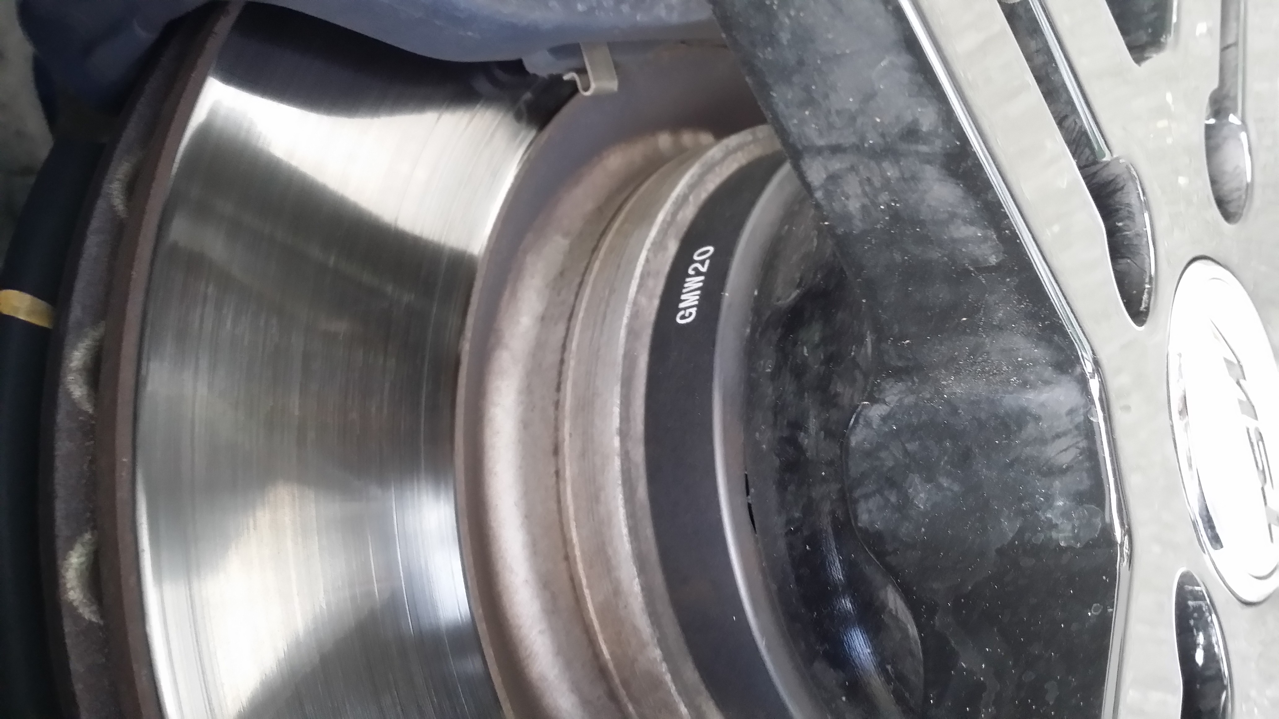

Bon , le boulot est fait !
Les goujons d'origine qu'il faut meuler d'environ 5 à 8 mm
Les goujons raccourcis , ils seront remeulés apres la photo pour faire quelque chose de droit et propre,
Un peu de graisse au lithium sur les cales pour empecher la "soudure chimique".
Vue d'ensemble , l'arriere est terminé .
Les elargisseurs sont vissés ( c'est bete , je n'ai pas pris de photos des élargisseurs montés... :bang:
Avant:
Après :
Photos prises aujourd'hui apres la pose des cales .

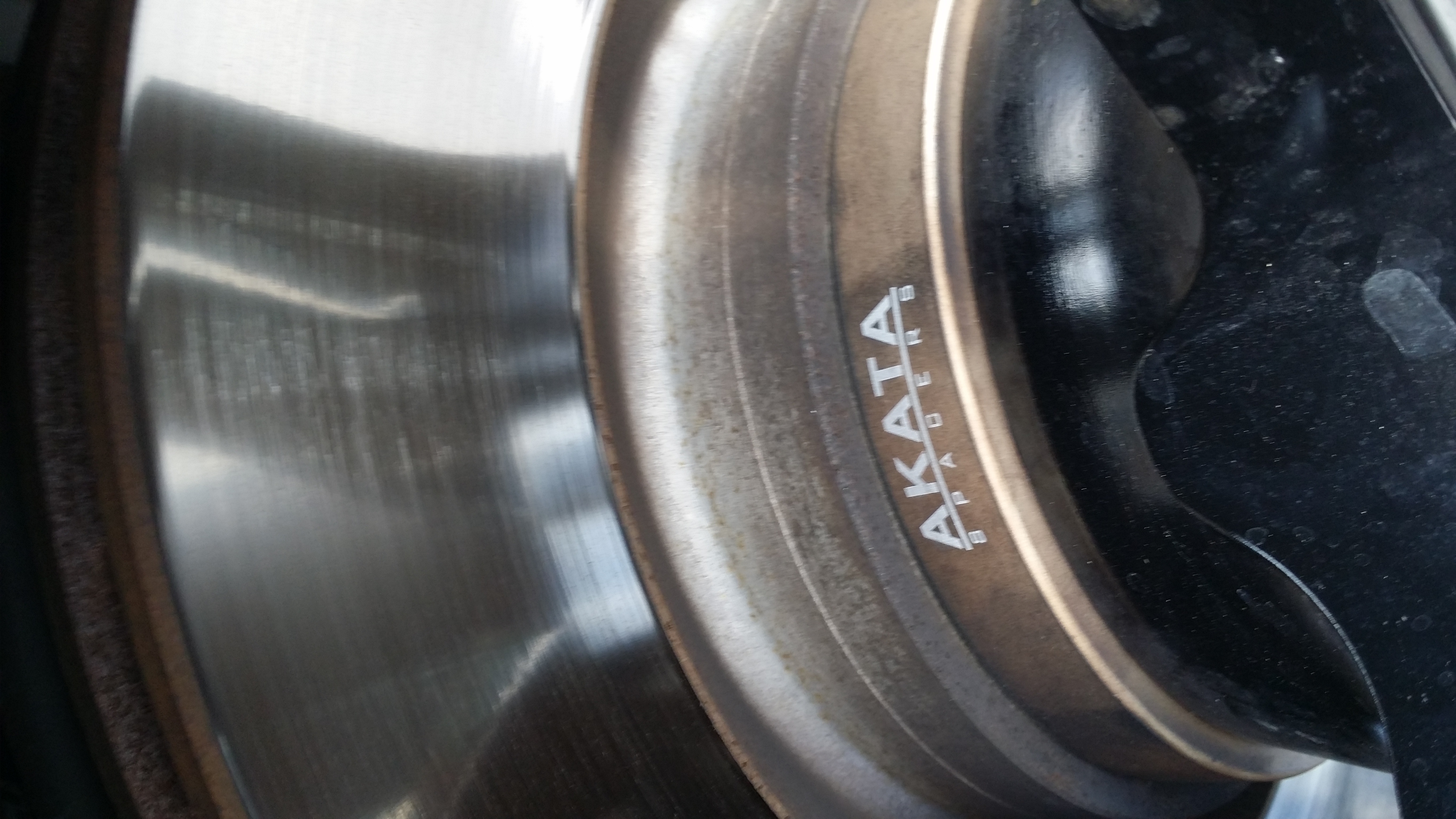

Petite réaction bizarroïde sur un de mes elargisseurs Akata, celui de la jante droite est devenu doré alors que l'autre est resté noir, une explication possible ? Ça peut être une éventuelle surchauffe du frein avant droit ?
