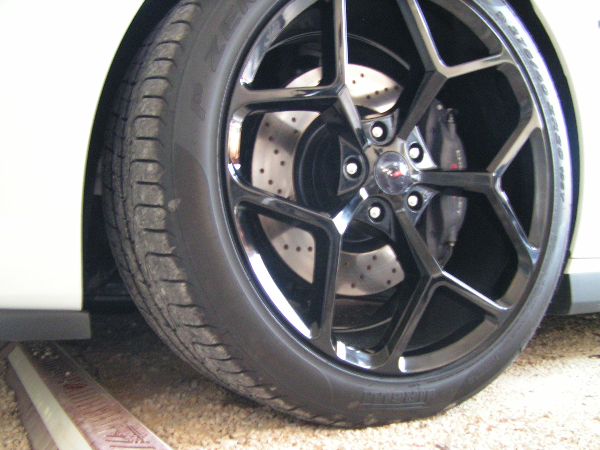

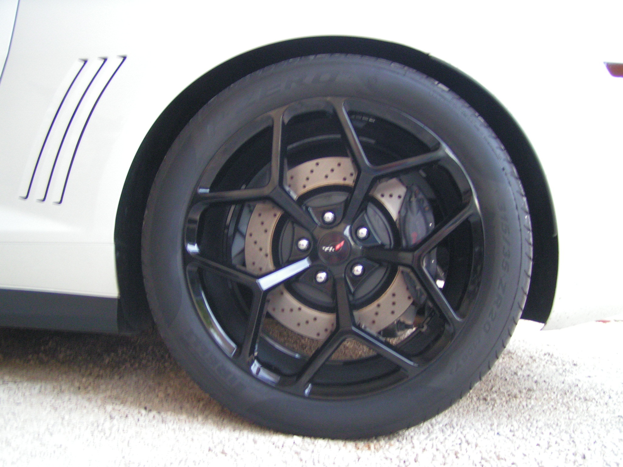

Perso je vient de monter des disques perforés et sur le coup s'est pas flagrant comme difference :non: juste un peut plus de mordent, j'ai pas eu le temps de mêtre les plaquettes ceramique fourni avec les disques donc a voir aprés :popcorn: mais de toute façon je ne suis pas un pilote et sur route ouverte pas de souçi :P
Par contre niveau look c'est pas la même :good:

Tu peux montrer la différence ? :blink:

Avec les disques est les plaquettes ceramique à chaud sa change du freinage d'origine :good: le mordand a froid n'est pas terrible mais aprés 3ou4 freinage cà le fait :raison:
Re: Freinage Camaro desastreux
Meilleur freinage et en plus, tu n'as plus les traces de rouille sur l'intérieur des disques :good:
C'est vraiment joli... :)
RDesign a écrit :Meilleur freinage et en plus, tu n'as plus les traces de rouille sur l'intérieur des disques :good:
+ 1 Good ! Good ! ;-)

Les disques uniquement perforer n'offre pas beaucoup plus de mordant que l'origine, ce sont les plaquettes céramiques qui font la différence
Les disques perfore servent surtout à évacuer plus de poussière et refroidissent mieux que des disques standard
Mais des disques perforer et rainurer, la ça offre carrément plus de mordant y compris à froid
J'ai mis ça sur mon astra cab et ma 205 et ça n'a rien à voir !!
Bien entendu il faut les bonnes plaquettes aussi et comme disait Corik, remplacer les durites me paraît très judicieux :good:
