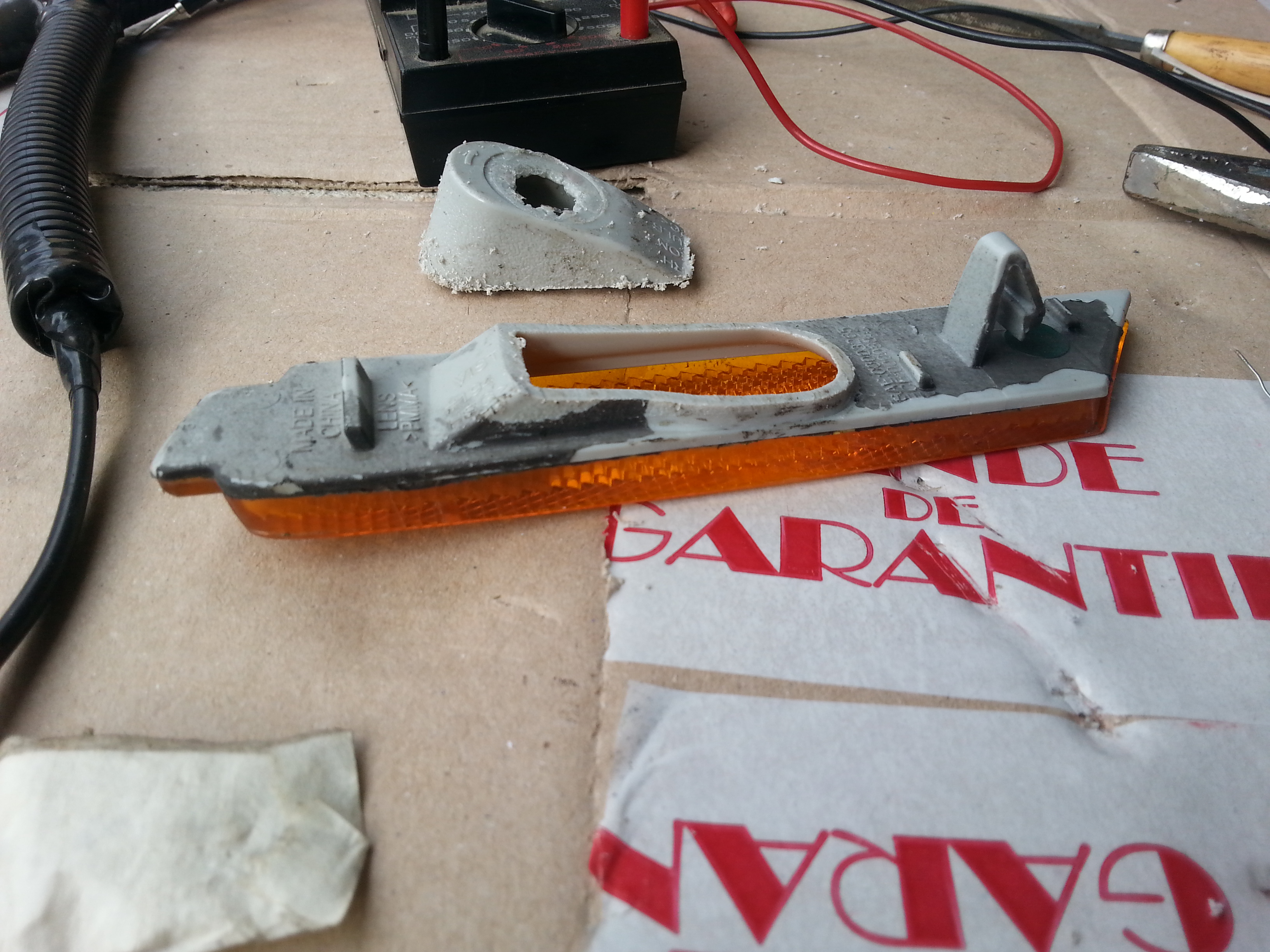

D'abord découpe du socle du sidemarker :

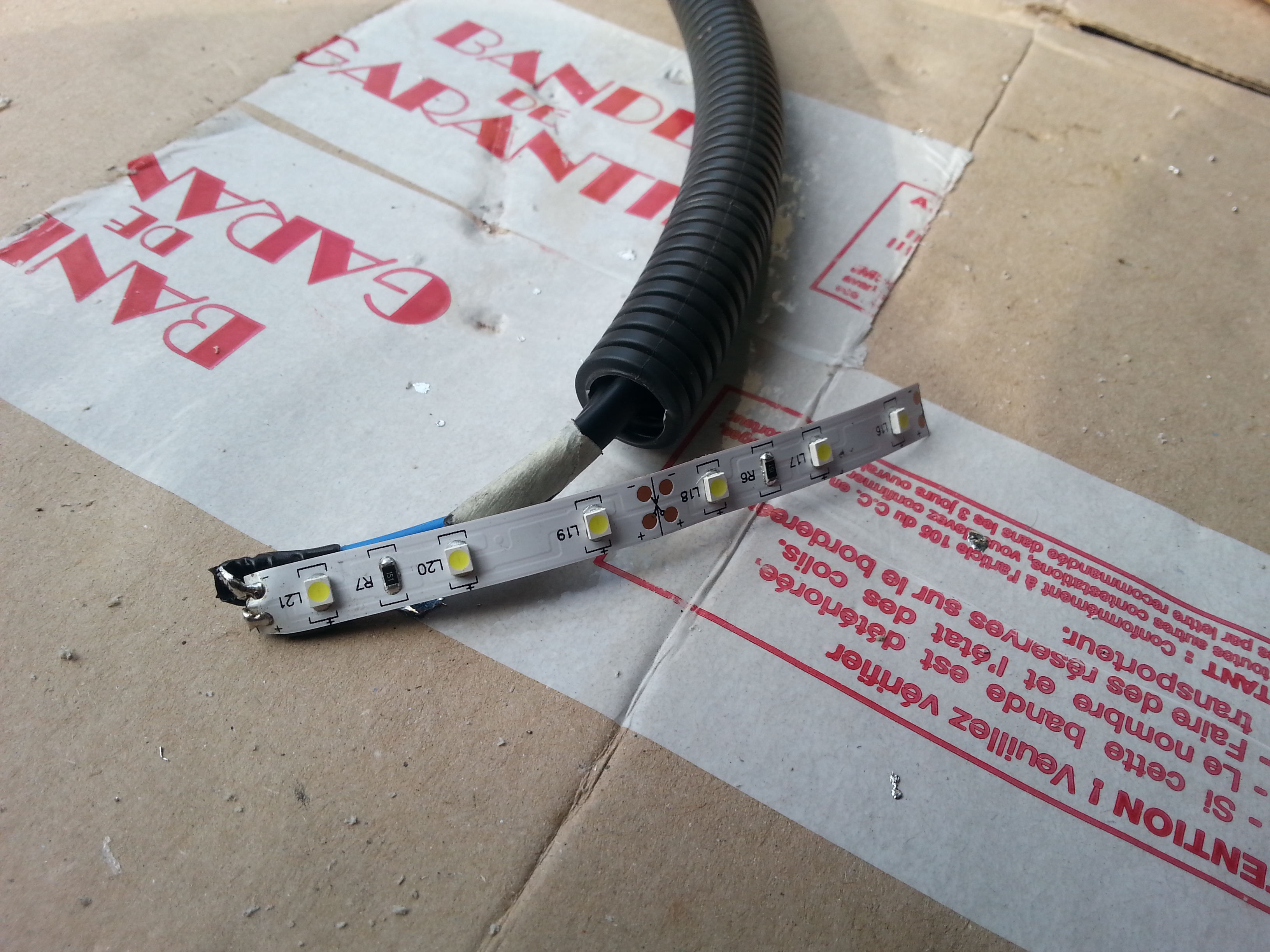

Puis soudure du fil sur le ruban :
Avec du Scotch à réparation de bâche, je l'ai bien fixé au fond du sidemarker puis bien refermé et re-enrubanné le tout avec du Scotch électrique.

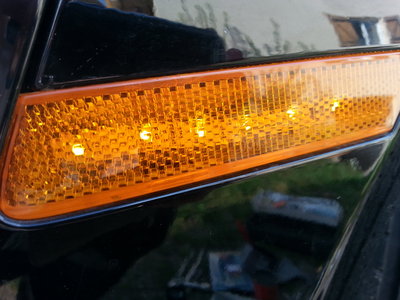

Résultat en veilleuse :

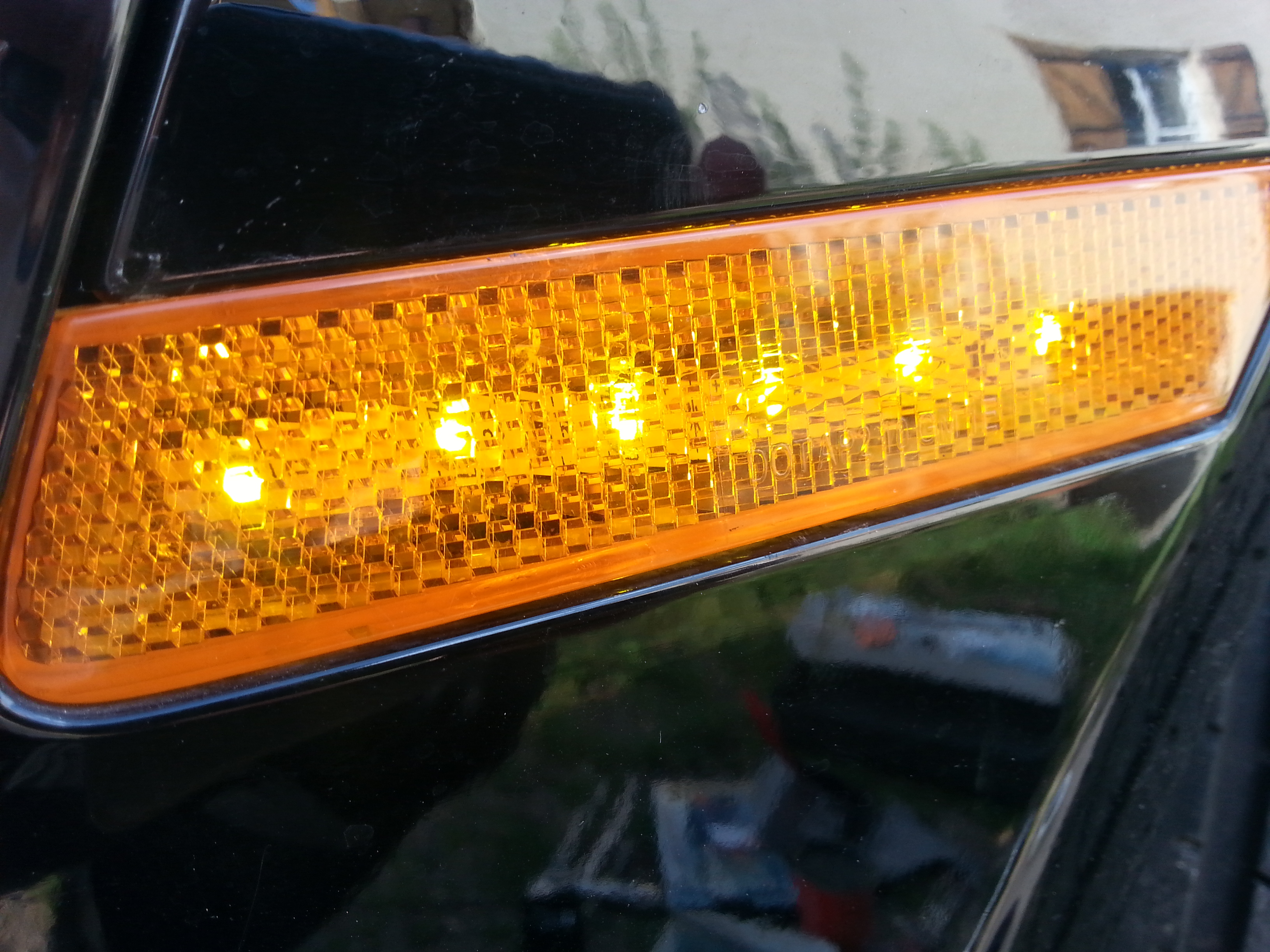

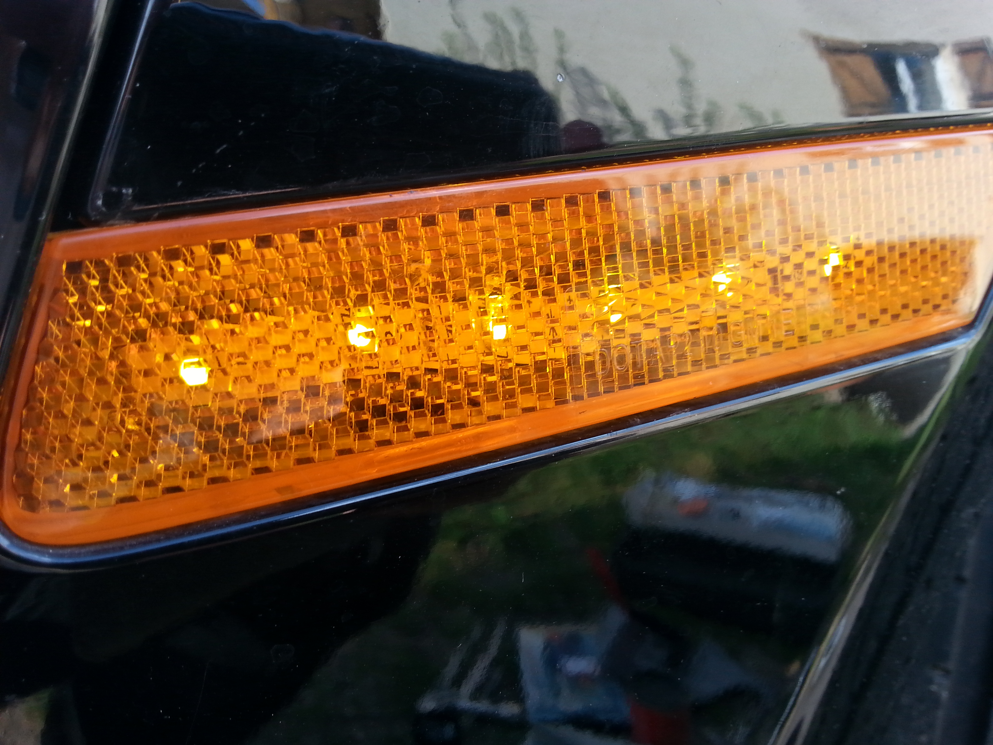

Et en clignotant :

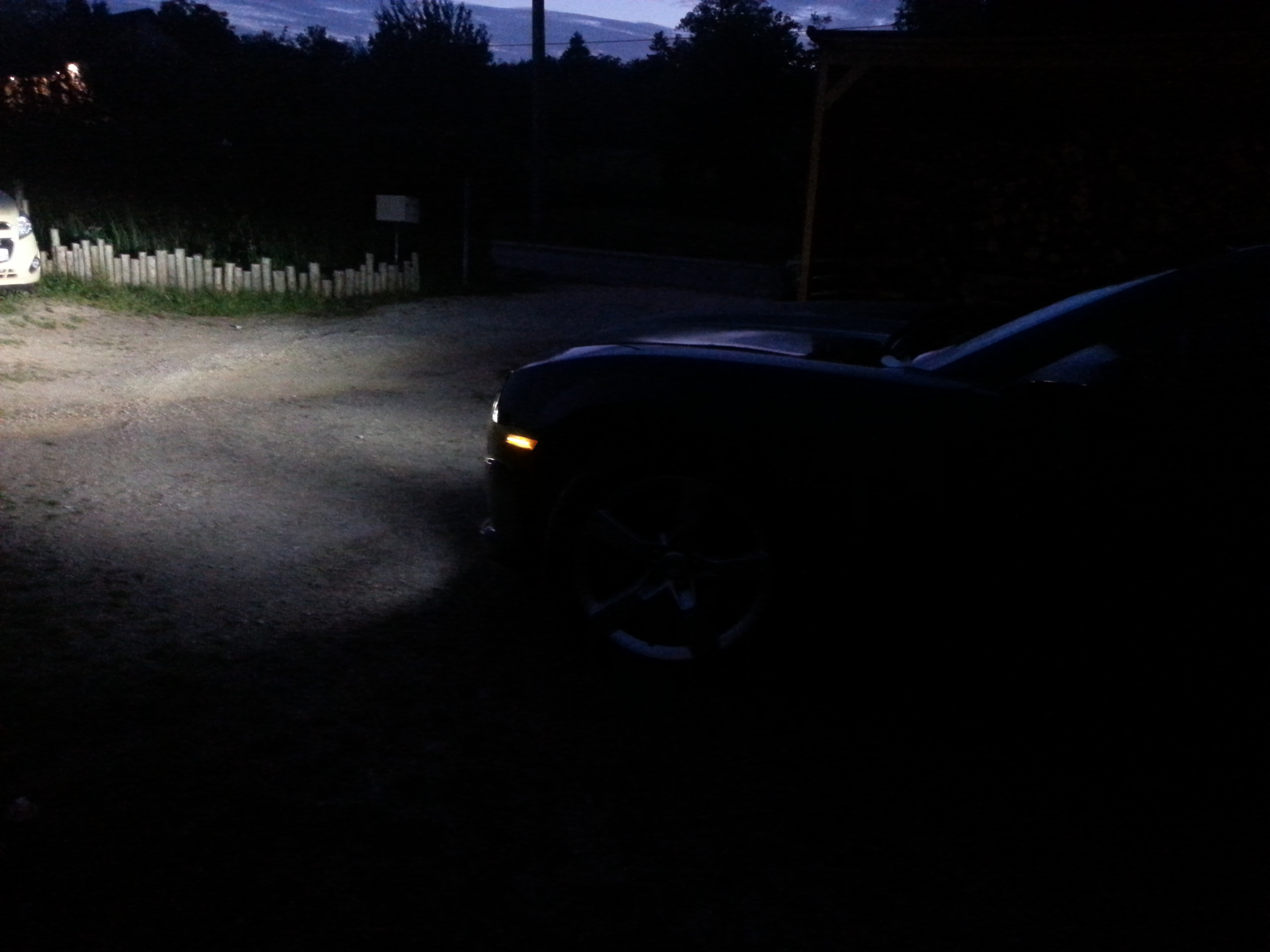

De nuit :
Et petite vidéo :
