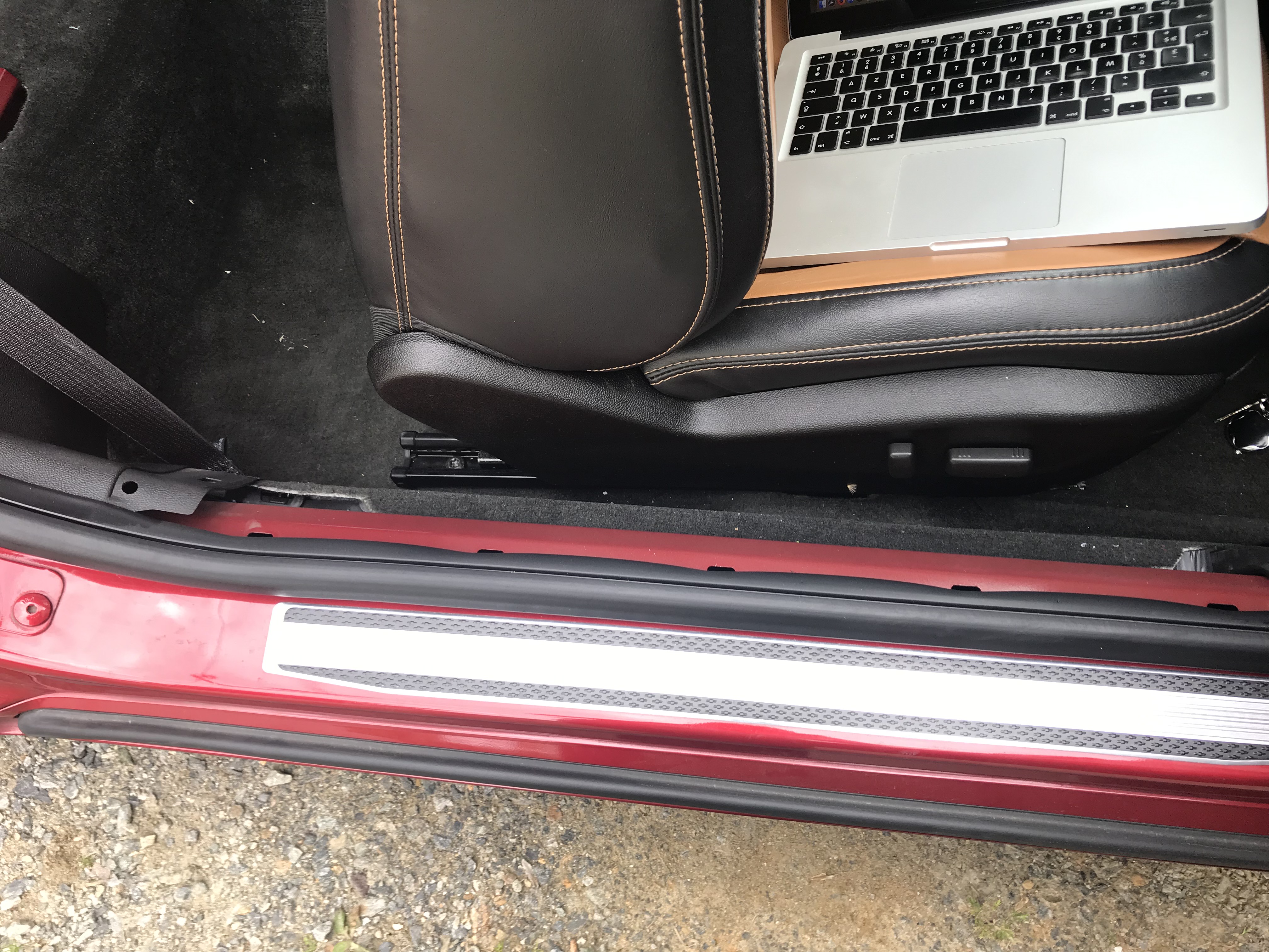

Tuto Réparer son 3ème feu stop sur Camaro 5
Déclipser des deux cotés le cache plastique à coté du marche pied.
4 agrafes retiennent chaque partie.
Et on rentre dans la voiture.

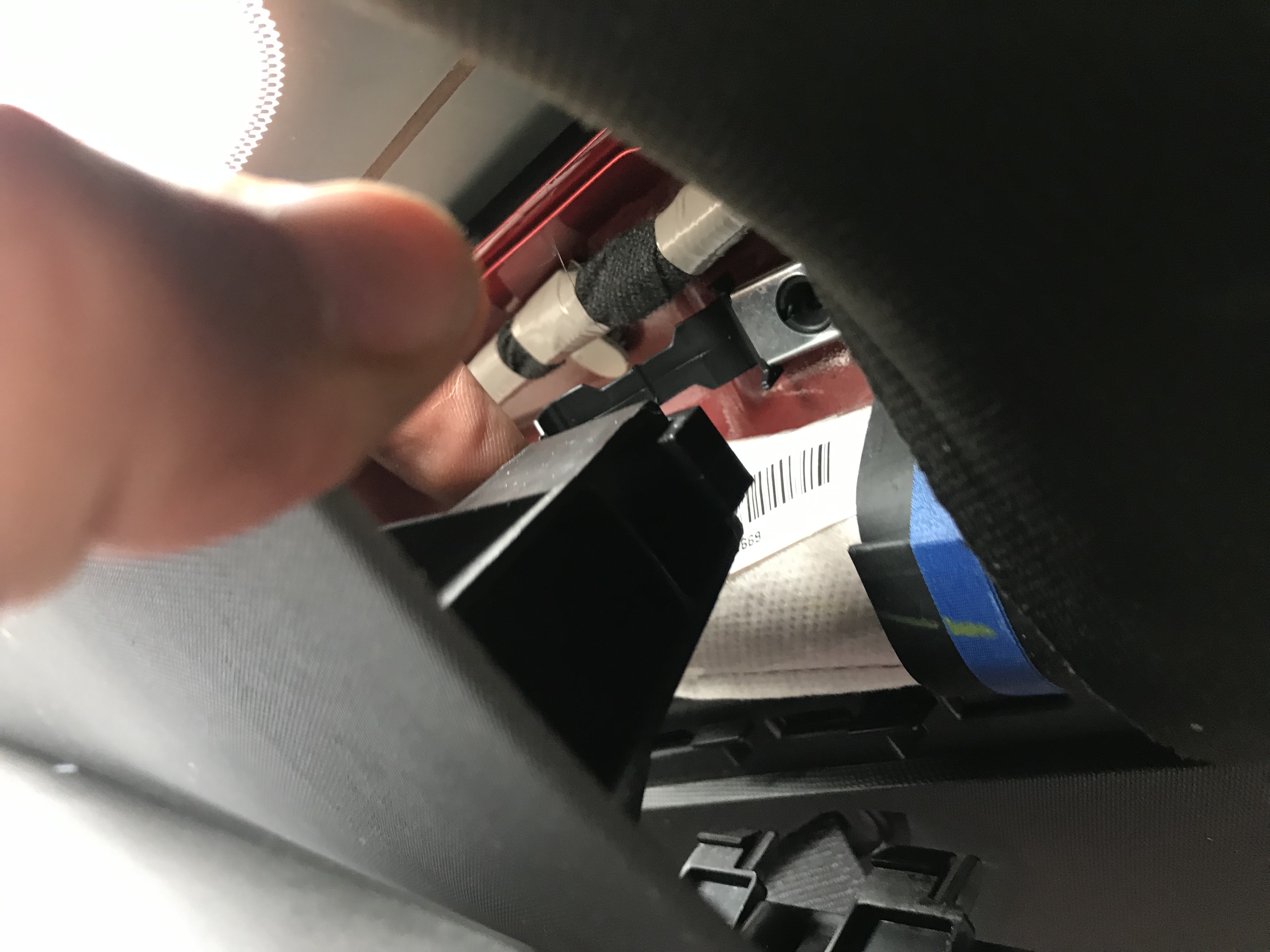

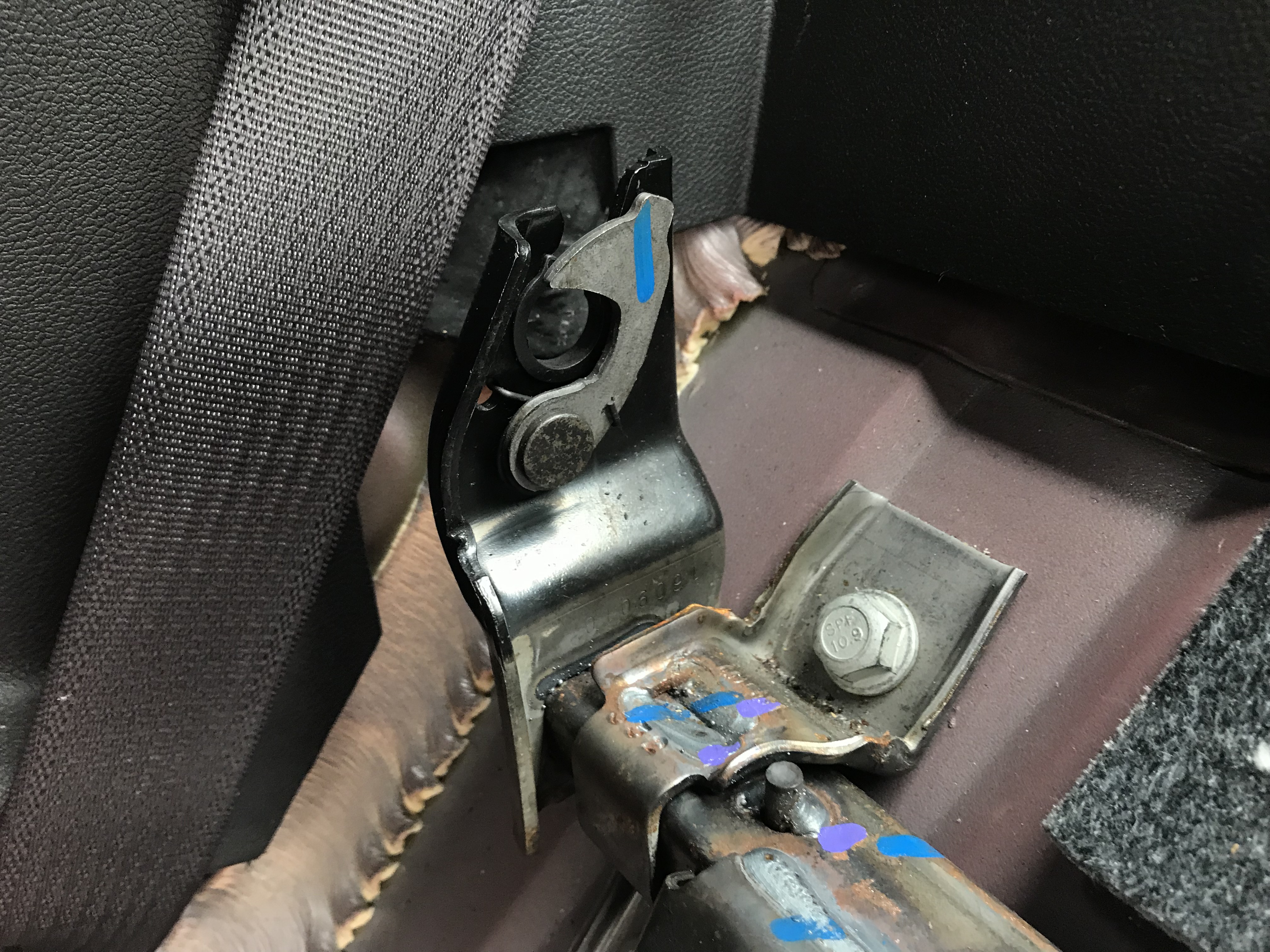

On enlève en premier le haut de la banquette arrière.
Pour cela, de chaque coté de la voiture il faut pivoter les parties acier (la ou il y a le petit trait bleu) pour pouvoir les dégager la banquette.

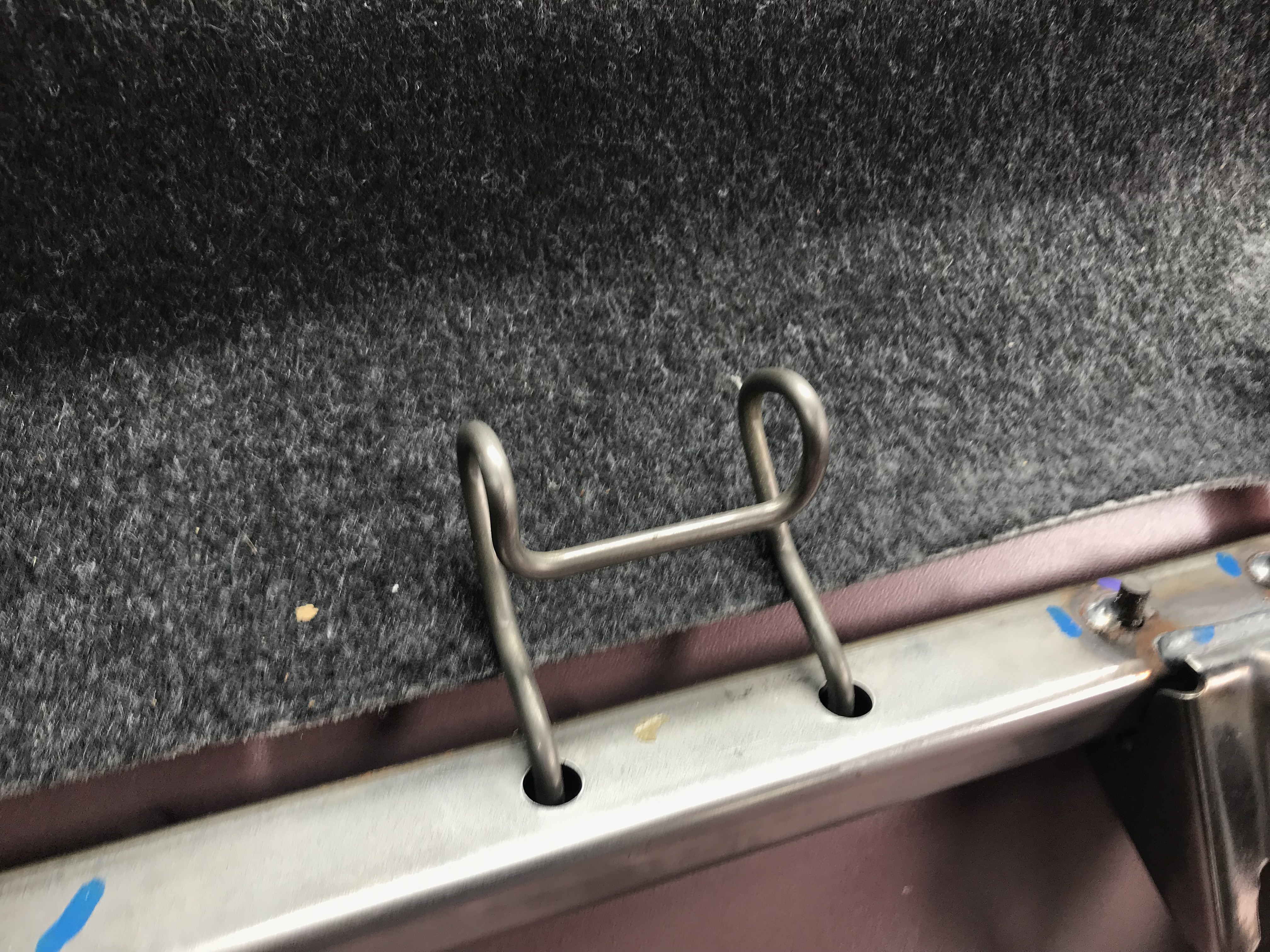

Pour l'assise, il faut passer les anneaux d'acier qui se trouvent dans l'assise sous ceux ceux qui se trouvent attachés au fond.
Ensuite lever par le devant l'assise et déclipser les 2 agrafes.

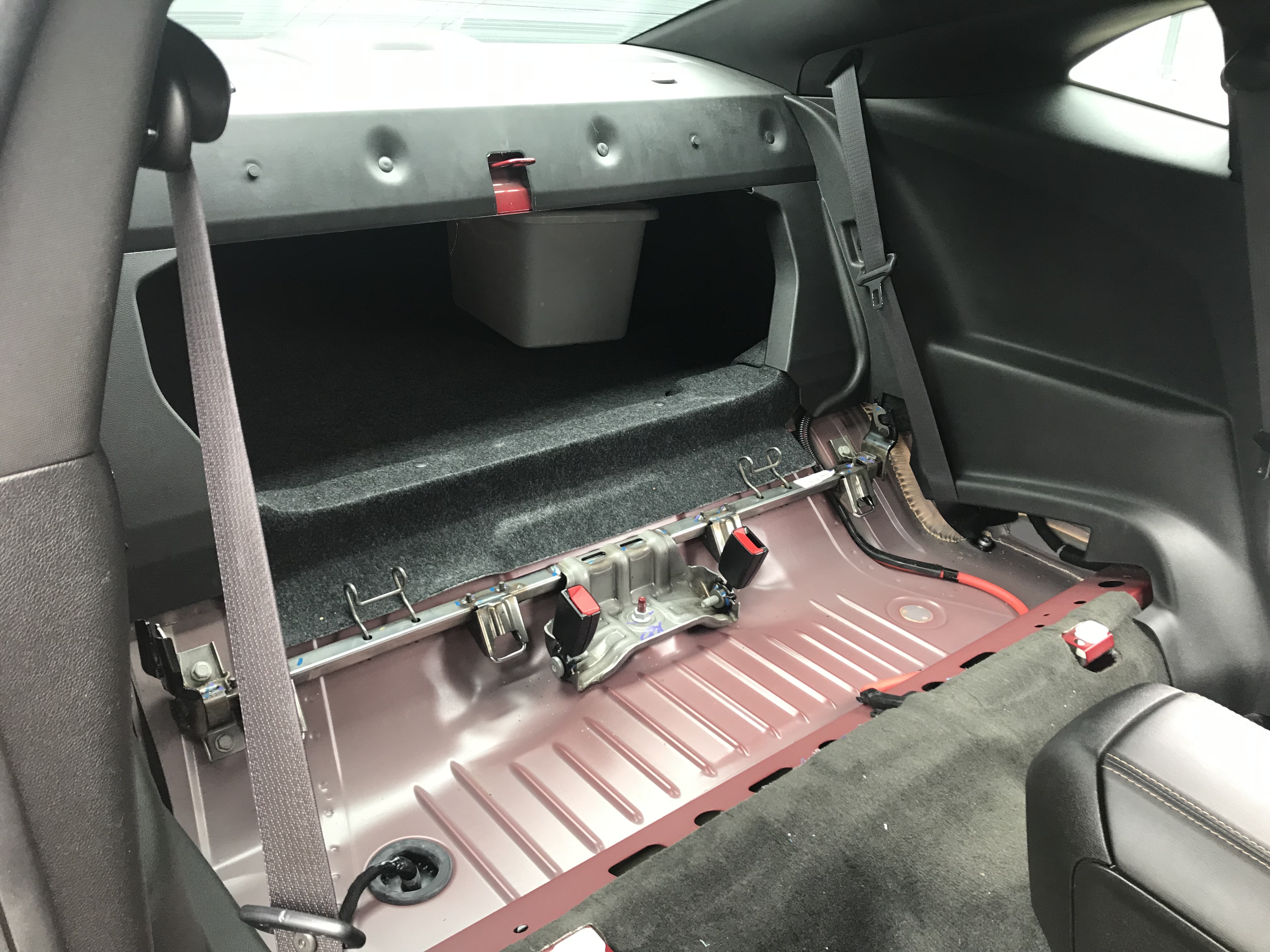

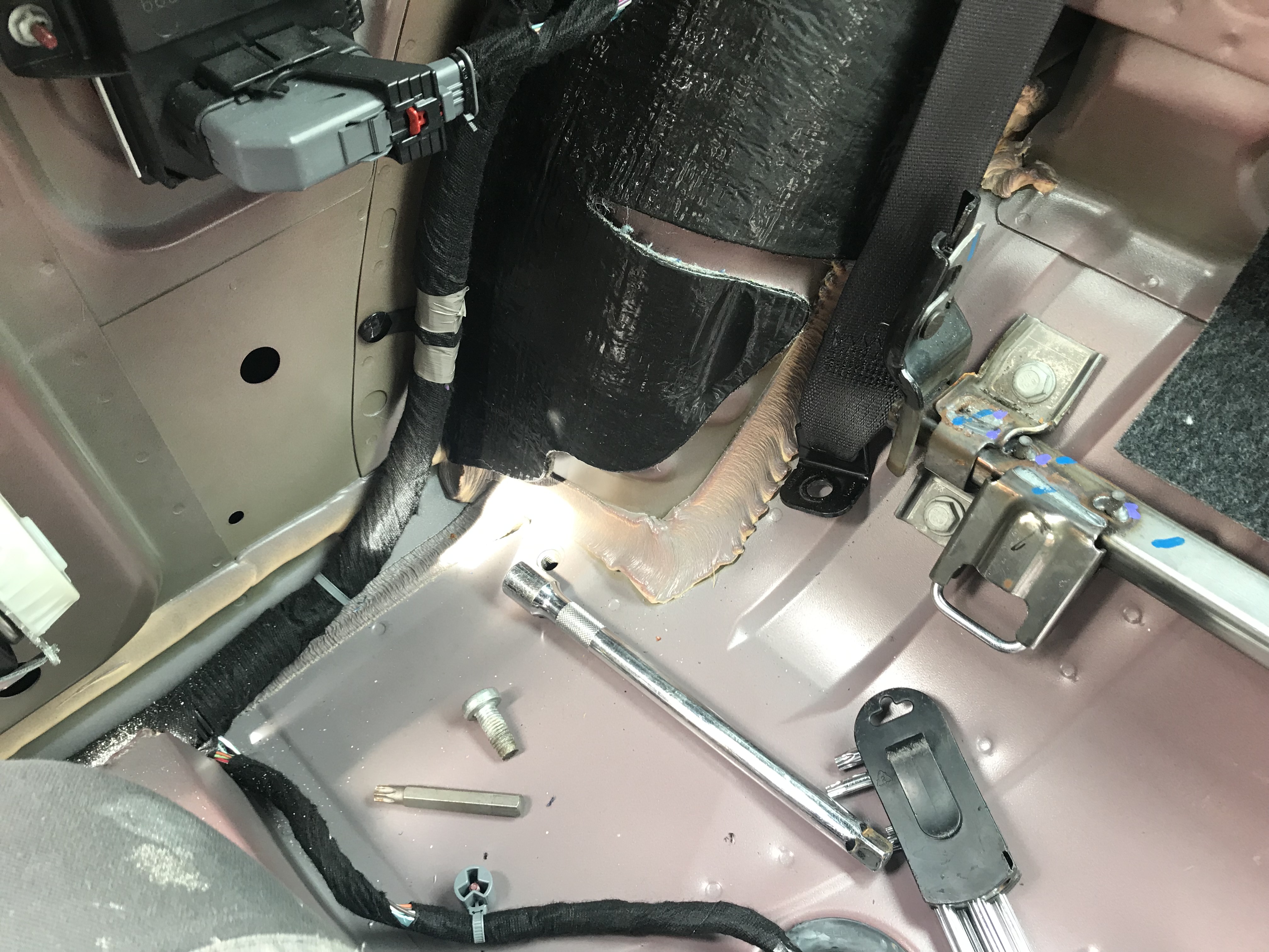

Vous vous retrouvez dans cette configuration.

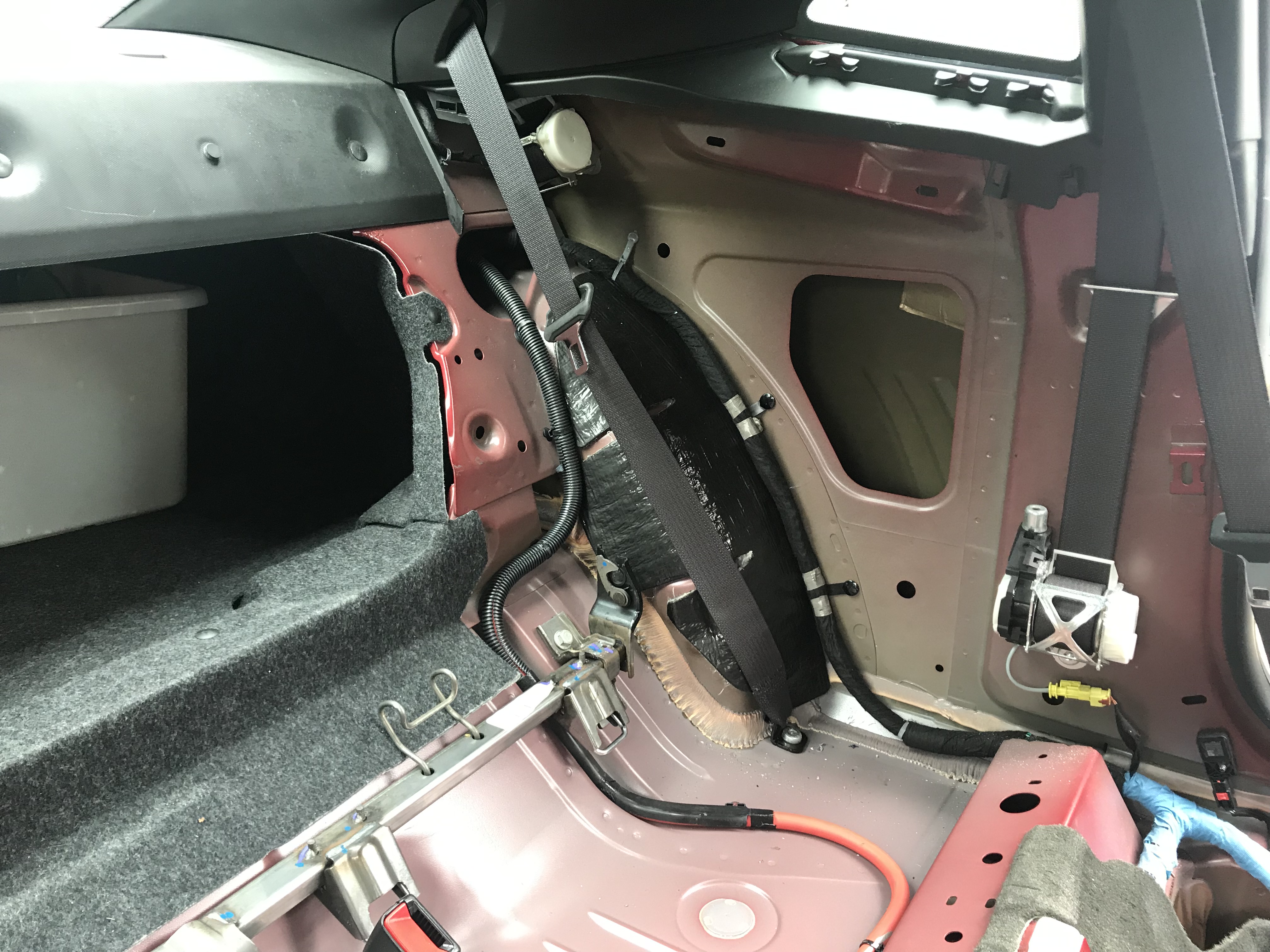

Maintenant, nous allons enlever les panneaux latéraux:
Il se déclipsent et viennent tout seul. 7 agrafes retiennent chaque panneau.
Attention aux ceintures lors du dégagement de ce dernier.

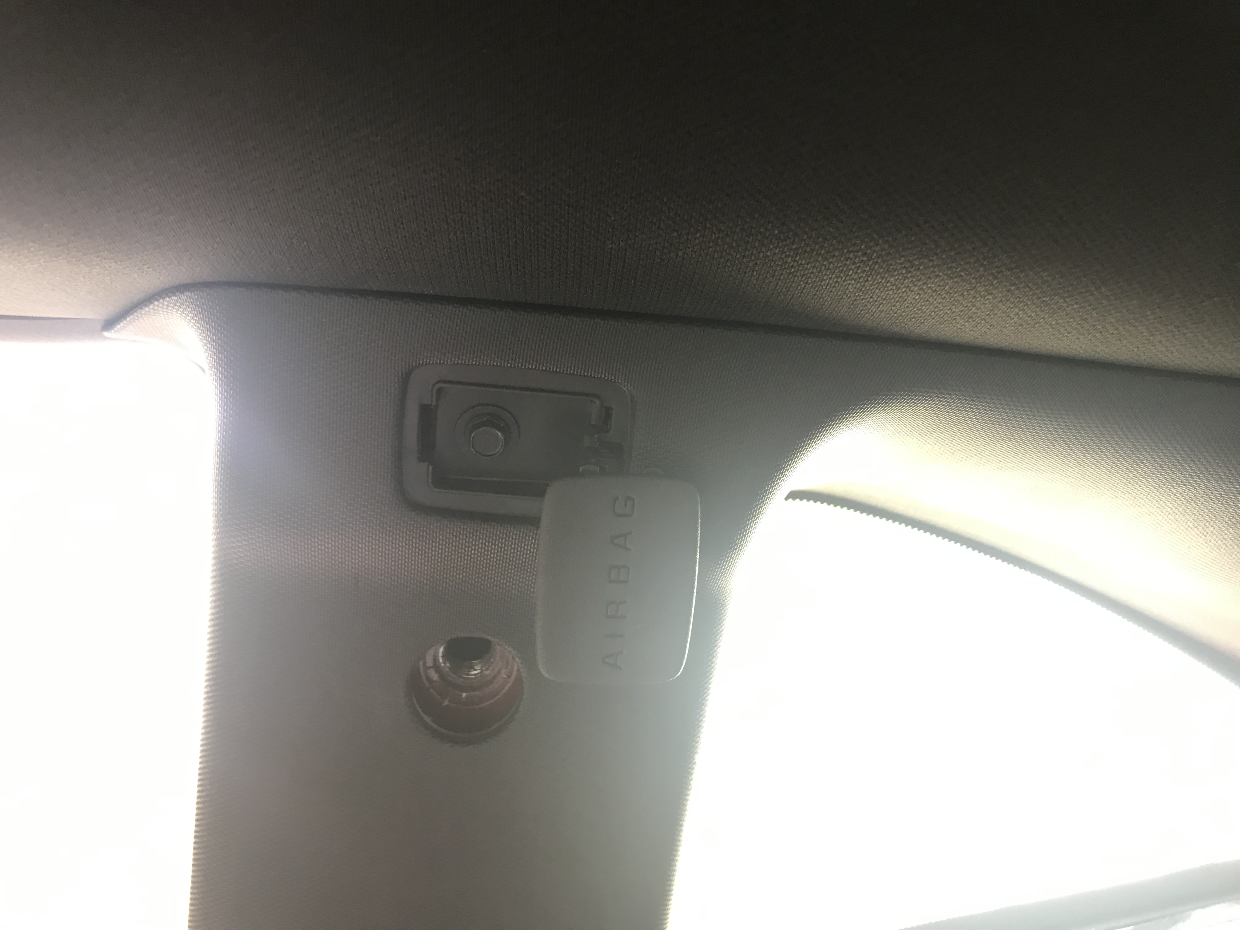

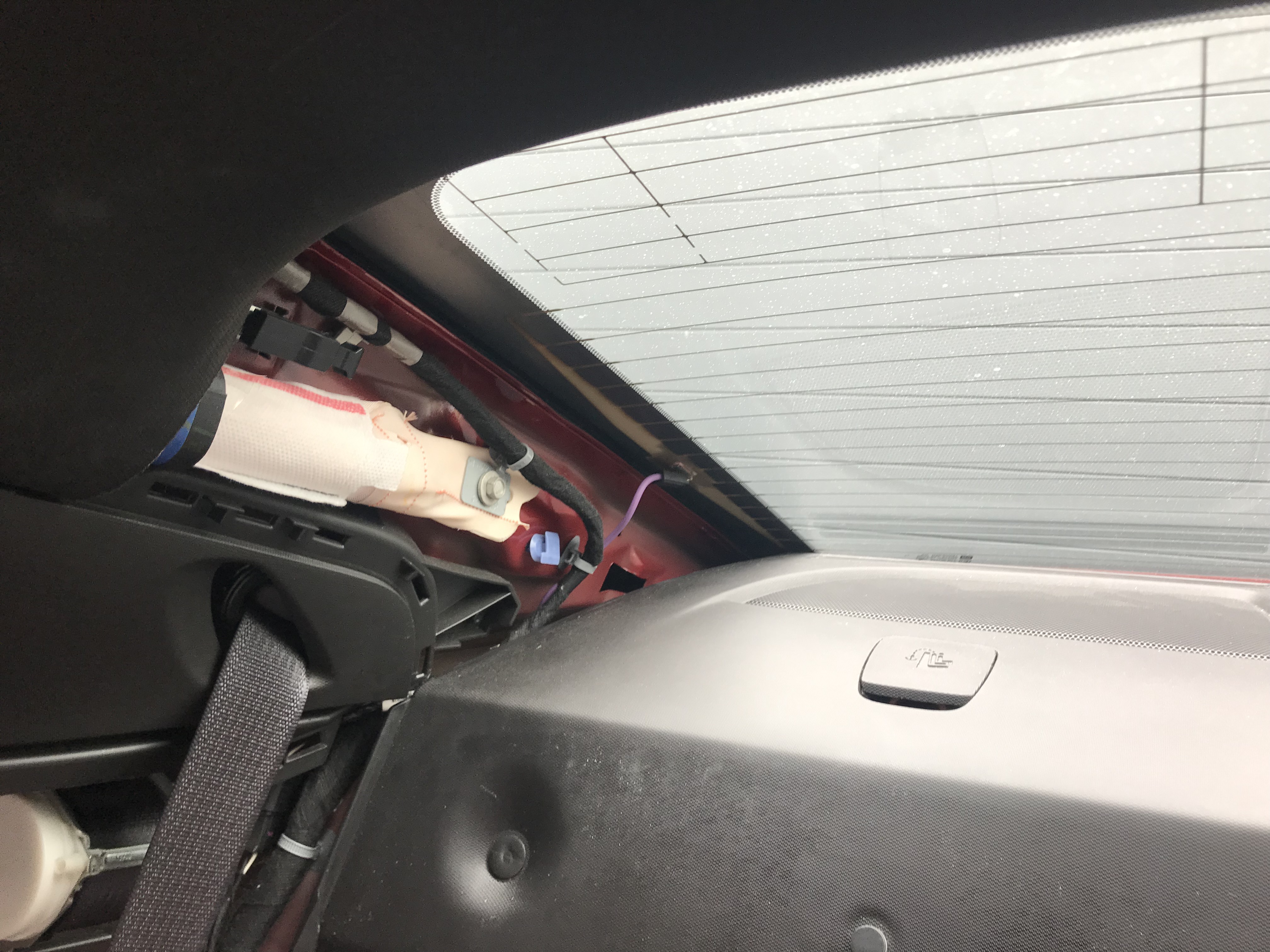

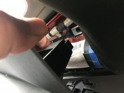

Ensuite déclipser les caches airbags près de la vitre arrière.
Attention, le cache est retenu par une fiche plastique. Il faut la retirer en la faisant glisser.

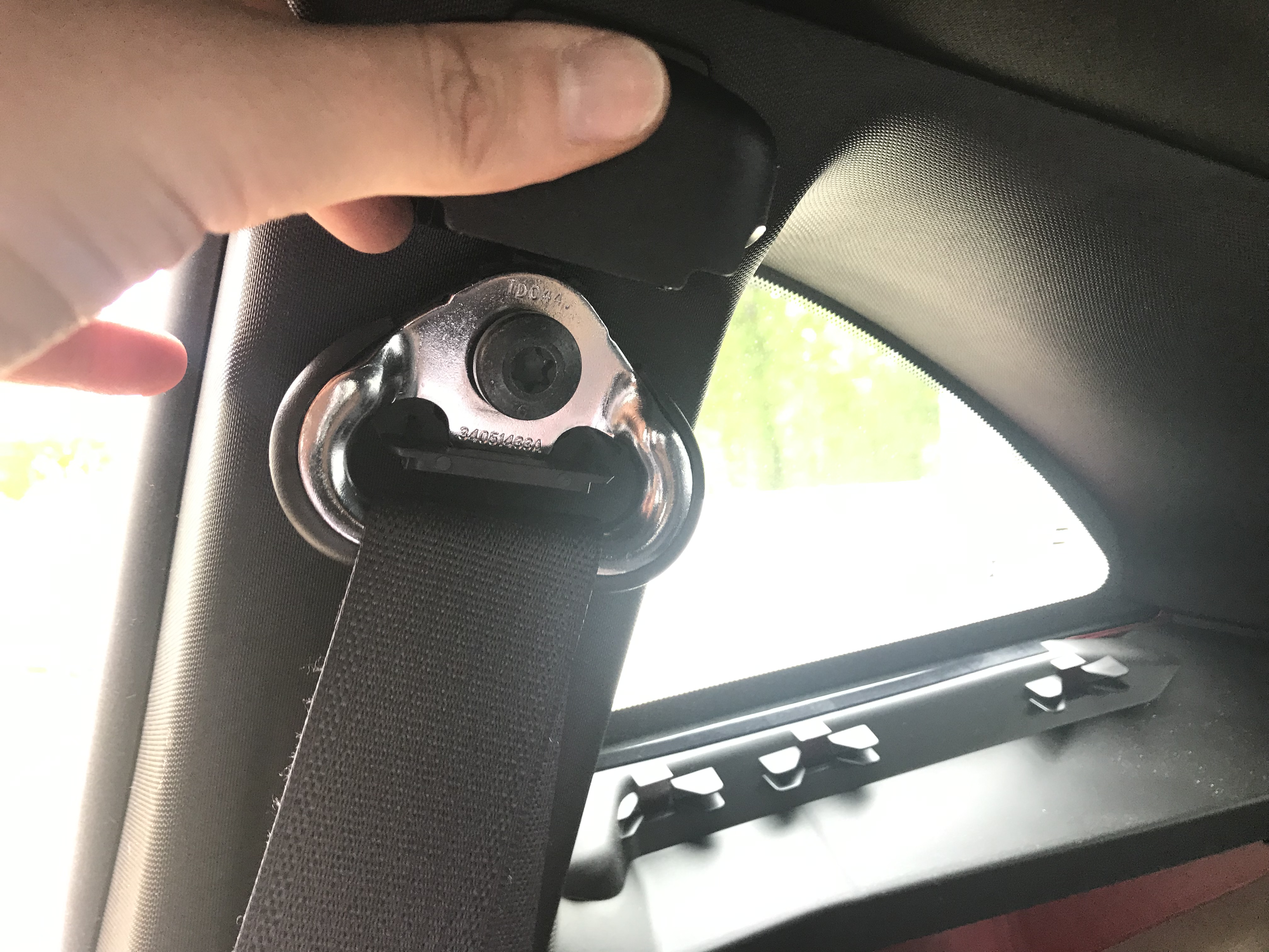

Nous allons enlever la partie haute la ou se trouve l'attache de la ceinture avant.
Pour cela, il faut la démonter à l'aide d'un embout T50
Ensuite à l'aide d'un embout de 7, retirer les 2 écrous. Un en bout près de la vitre arrière et un autre sous le cache airbag.
Pour pouvoir dégager le cache, il faut également démonter le support de la ceinture arrière à l'aide d'un embout T50
On déclipse le cache complet et on fait passer la ceinture arrière à l'intérieur pour pouvoir l'enlever.

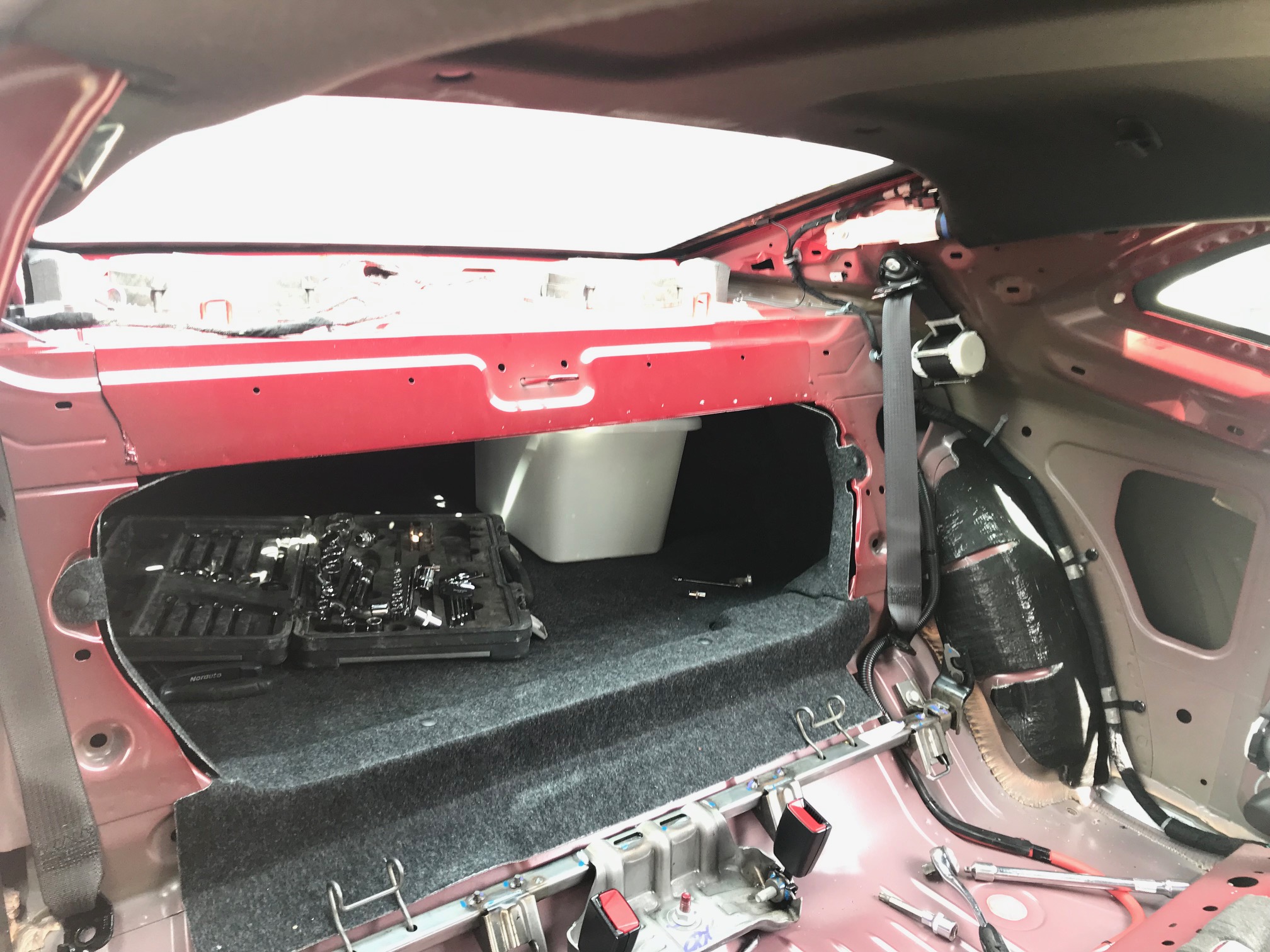

Maintenant nous avons accès à la plage arrière.
