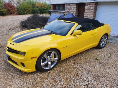

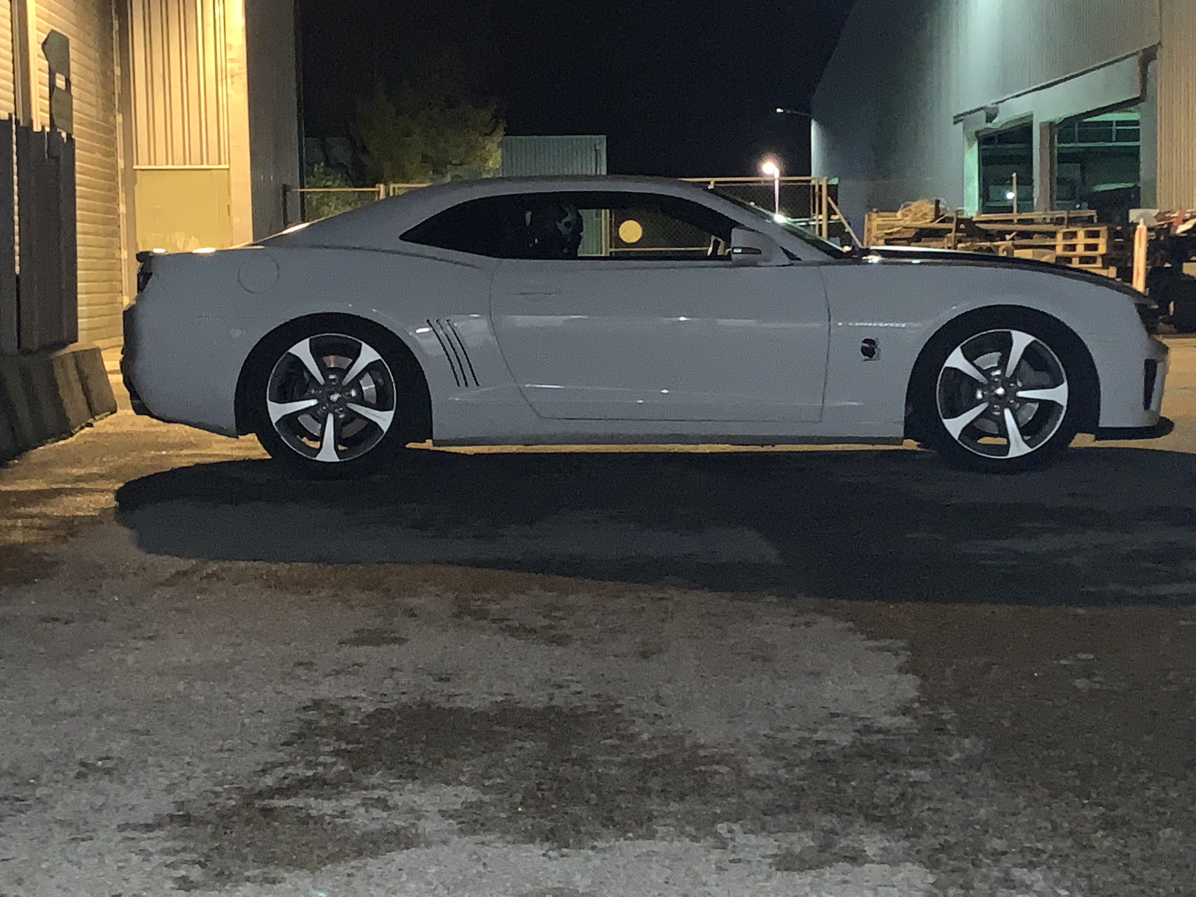

Voici ce que donne la hauteur avec mes ressorts de -4cm, la tienne n’a pas l’air d’être plus basse (ou de très peu), alors perso, je trouve dommage que ayant des combinés filetés tu veuilles la remonter à la hauteur d’origine, tu y perdras en plus un peu d’adhérence si tu aimes attaquer dans les courbes, mais bon, n’étant pas dans ta situation, peut-être que je penserais comme toi si la mienne frottait à tout bout de champ.

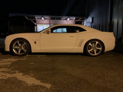

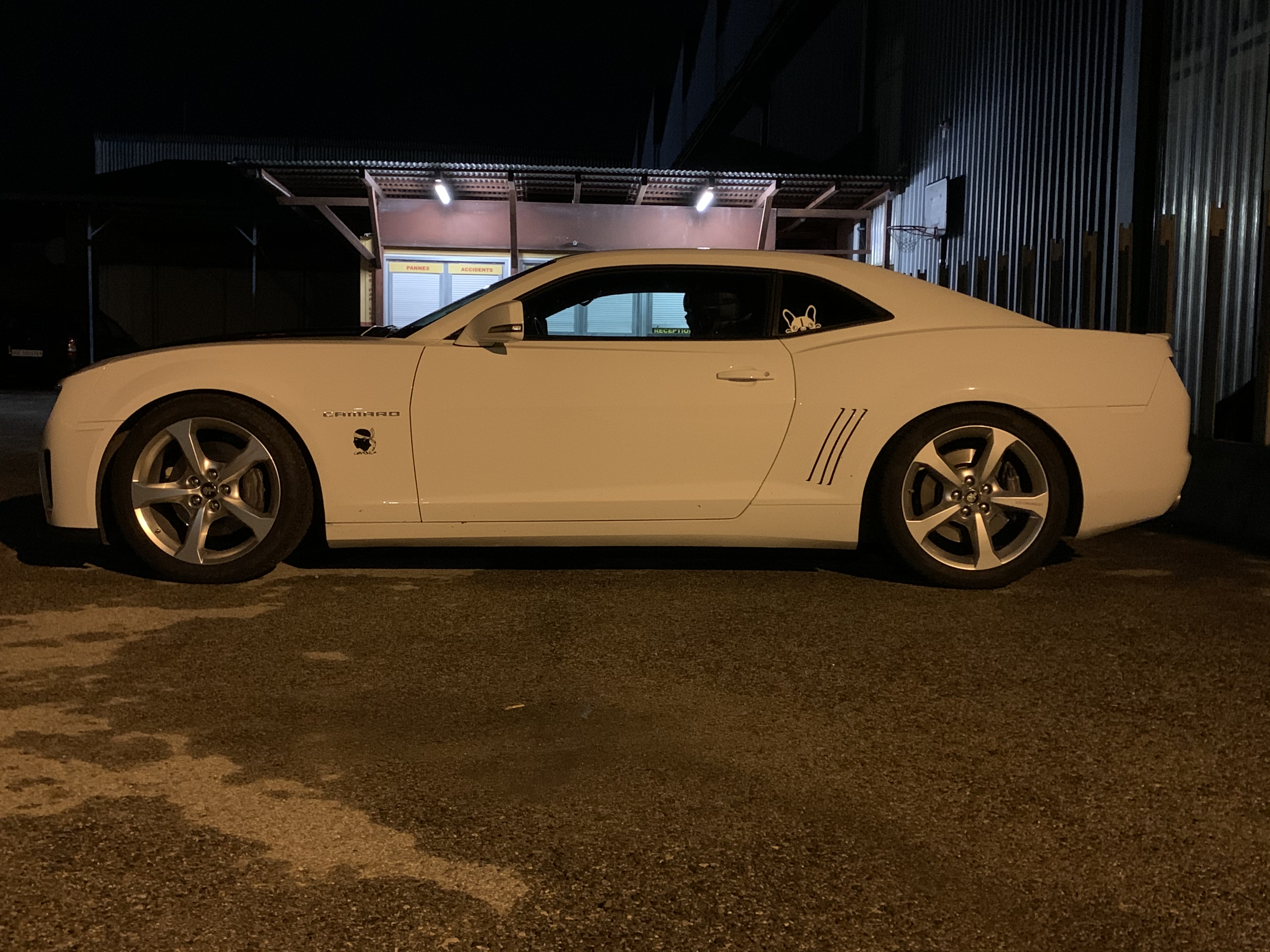

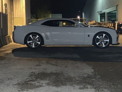

Moi c est moins 3/5
Messages : 2343
Localisation : GARD
Re: combinés filetés
C était comme ça à l origine... :bang:

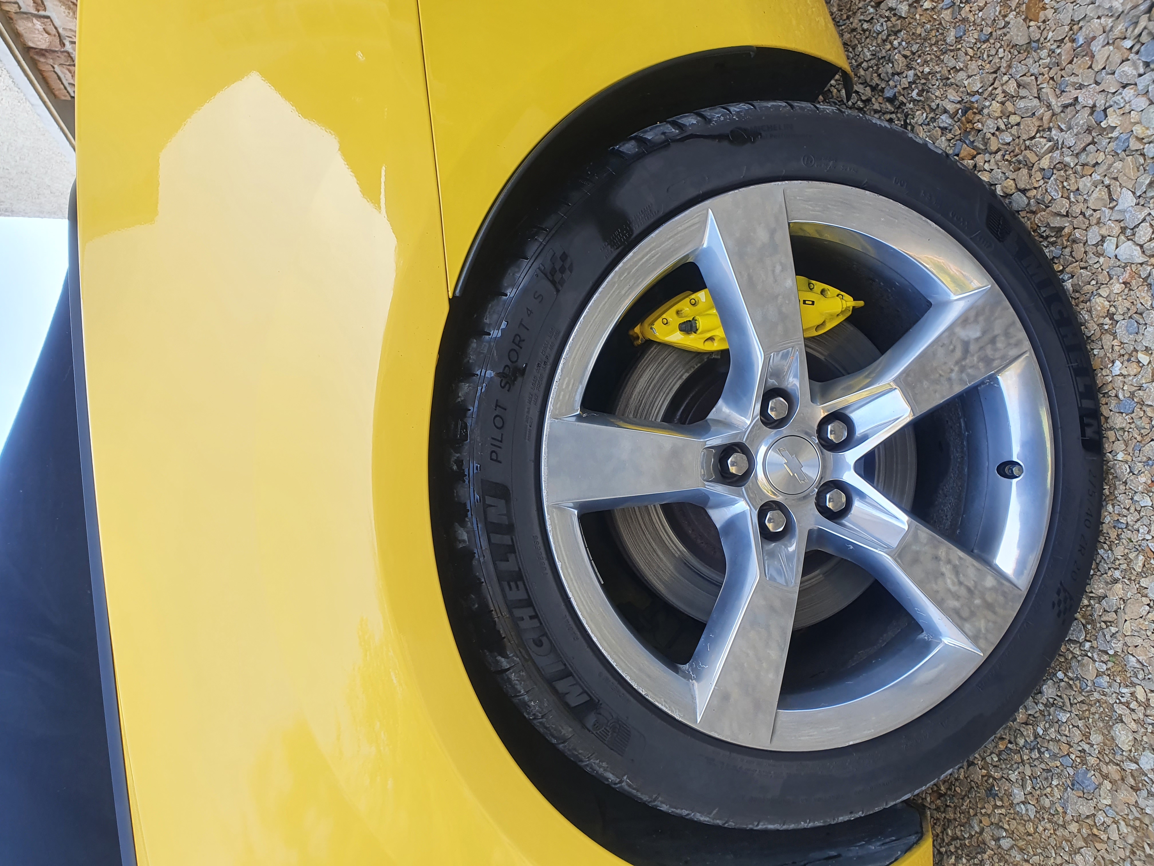

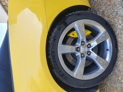

ton disque AVG a pris cher apparemment :bigeyes: :bigeyes:
Ca me rappelle de mauvais souvenirs après quelques sessions à Magny-Cours :doh:

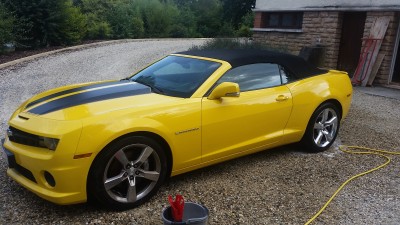

Corik a écrit : ↑06 nov. 2020, 19:30 ton disque AVG a pris cher apparemment :bigeyes: :bigeyes:
C'est le disque arrière, mais je pense que c'est surtout du au fait qu'il ne roule pas souvent (du moins actuellement) ou qu'il a passé le karcher dessus alors que les disques etaient chauds, ca me fait la meme chose sur les disques arrière quand je lave la caisse alors que je viens de rouler depuis un moment.

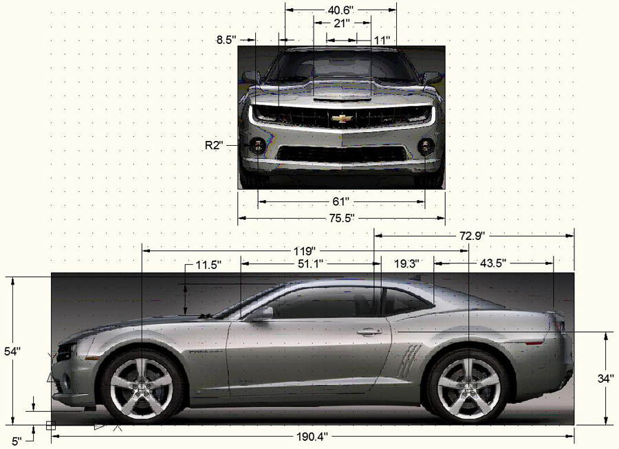

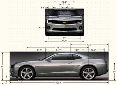

Si cela peut aider
