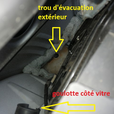

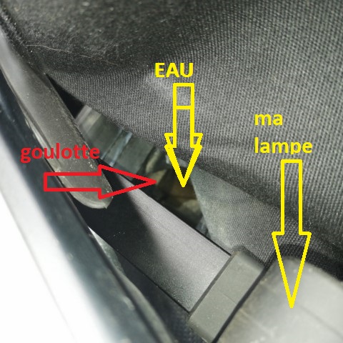

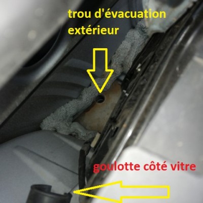

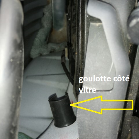

T'ain j'ai regardé et j'ai rien vu de tel , enfin si un autre système !
Il y avait de l'eau au fond du " sac "de la capote , mais juste au dessus il y a un " tube , goulotte " d'au moins 2cm de diamètre !
Qui donne du côté de la petite vitre arrière et la c'est tout vide avec un trou au fond pour l'évacuation ! :crazy:
J'ai pas vu le " tuyau " , alors peut être que la mienne a eu le rappel !!!
Photos :
l'endroit vous le connaissez mais bon !
l'endroit ou il y a l'eau et la goulotte , il y a ma lampe qui gêne désolé !
là c'est la goulotte côté petite vitre !
et au fond le trou pour l'évacuation !
Franchement je ne vois pas comment ça peut passer a l'intérieur , peut être que je n'ai pas regardé au bon endroit !!!
J'attends vos commentaires ;)

Côté passager j ai la même chose que toi mais côté conducteur la petite goulotte n est pas là du coup l'eau coule côté habitacle
J ai essayé de la remettre dans son logement mais la galère,j ai abandonné
J appelle lundi la concession qui me l a vendu
Messages : 3759
Re: Problème eau modèle décapotable
Je n'ai pas regardé côté passager , les photos sont côté conducteur !
Donc le rappel GM serait de mettre cette " grosse " goulotte a la place du tuyau si j'ai bien compris !

Tu dois avoir la même chose des deux côtés,le'mien est déplace à cause de la vitre arrière qui le repousse comme expliqué dans ton lien.
La goulotte caoutchouc a une gorge a remettre dans la tôle mais j arrive pas,je sais pas s il faut un outil spécial pour ce genre de caoutchouc

J'ai cherché sur gogol et rien trouvé et c'est vrai que la vitre baissée arrive presque a toucher la goulotte en plastique dur sur la mienne !
j'ai sûrement le modèle de goulotte du rappel !
