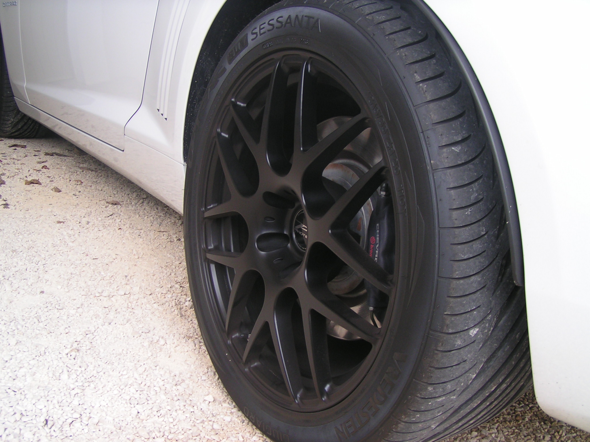

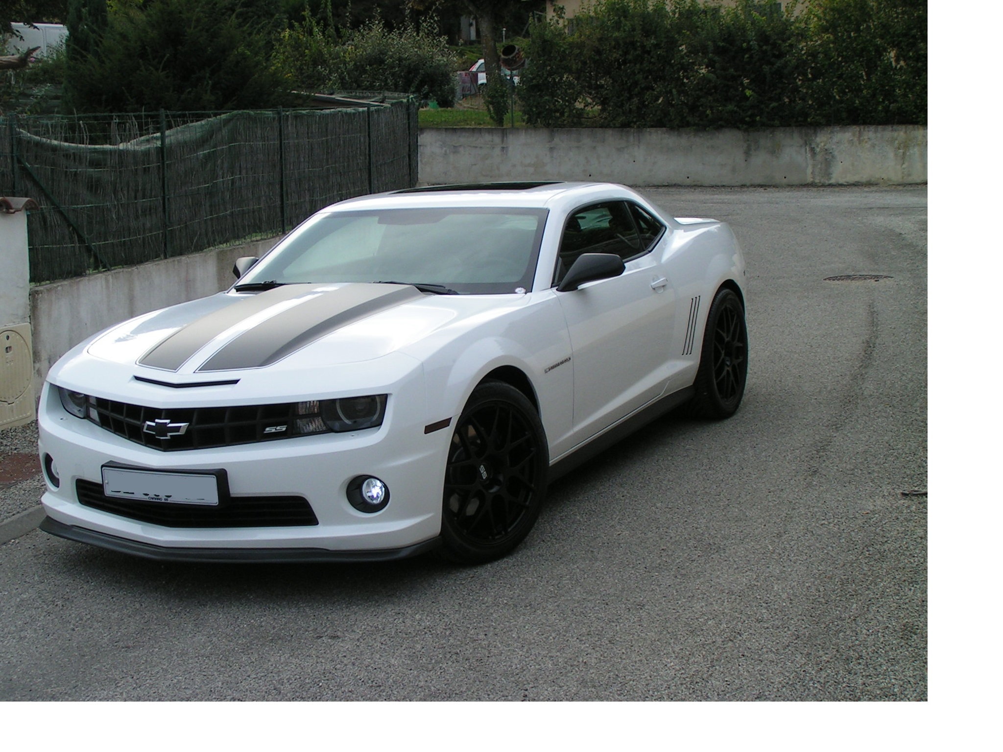

Perso je suis en 10 x 20 ET 35 (TSW nurburgring) sur les 4 et 275/40/20 + 315/35/20 en Vredestein ultra sessanta :good:

pas mal ... tu as mis du 315 sur des jantes de 10 ... Rdesigne disait que cela ferait trop boudiné, perso je trouve que cela va bien! question budget combien si c'est pas trop indiscret?

Difficile de se rendre compte puisque la photo est prise sur la roue AV équipée d'un 275 mais après, suivant les marques et les références de pneu, le profil est plus ou moins important et donc le résultat monté sur la jante peut varier suivant le modèle de pneu.
Il faut croire que le profil des Pirelli PZero Rosso amplifient le phénomène, peut-être je verrai une différence flagrante si je change mes arrières par du 305 en PZero "normal".

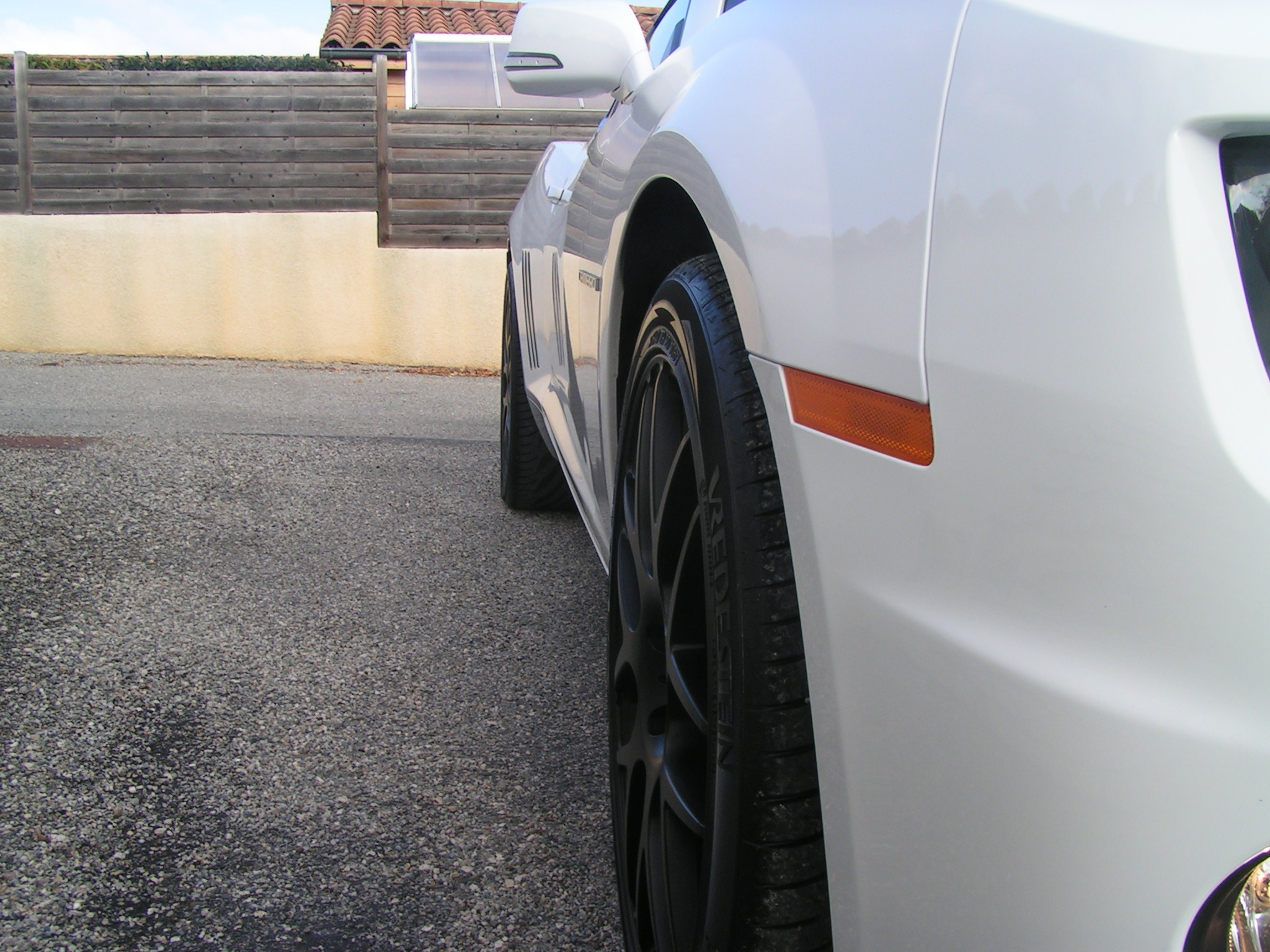

Pour l'arrière je suis d'accord avec toi car ça te rapproche du rendu visuel d'une ZL1/1LE par rapport à l'aile mais pour l'avant l'idéal serait du 9 ou du 10 x20 ET20. Ceci dit le 10 x 20 ET35 que tu as pris n'est pas déconnant, il est 12mm plus intérieur qu'une jante avant ZL1/1LE, ce qui n'est pas plus mal, mais en braquant à fond tu ne frottes pas dans le passage de roue ?
Rien ne frottes AV ou AR ( 20x10 ET 35 sur les 4 ),Les cessanta en 315 ne sont trop large est ca ne choque pas et le prix est resonable 2800 €environ les 4 (jantes /pienture noir /TPMS/4 PNS 275/315 )
