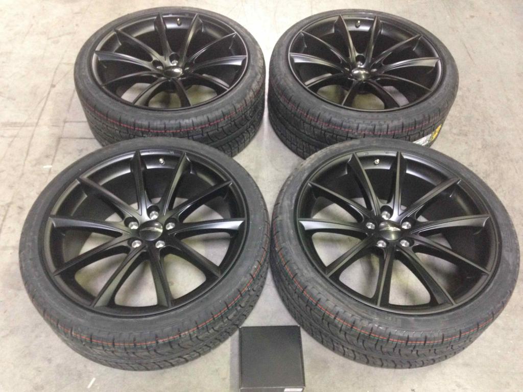

Si ça peut intéresser quelqu'un, ces jantes sont toujours en vente.

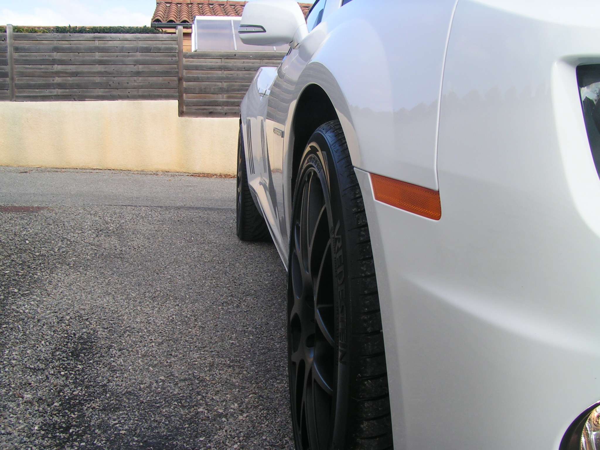

la mienne et en 20 X 10 ET 35 sur les 4 coins 275/315 sans elargisseurs et rien ne frotte méme avec les eibach ( --0,8 pouce ) avec le carossage à - 0,38 pour l'AV et -0,48 à L'AR
Photo avant la pose des eibach
