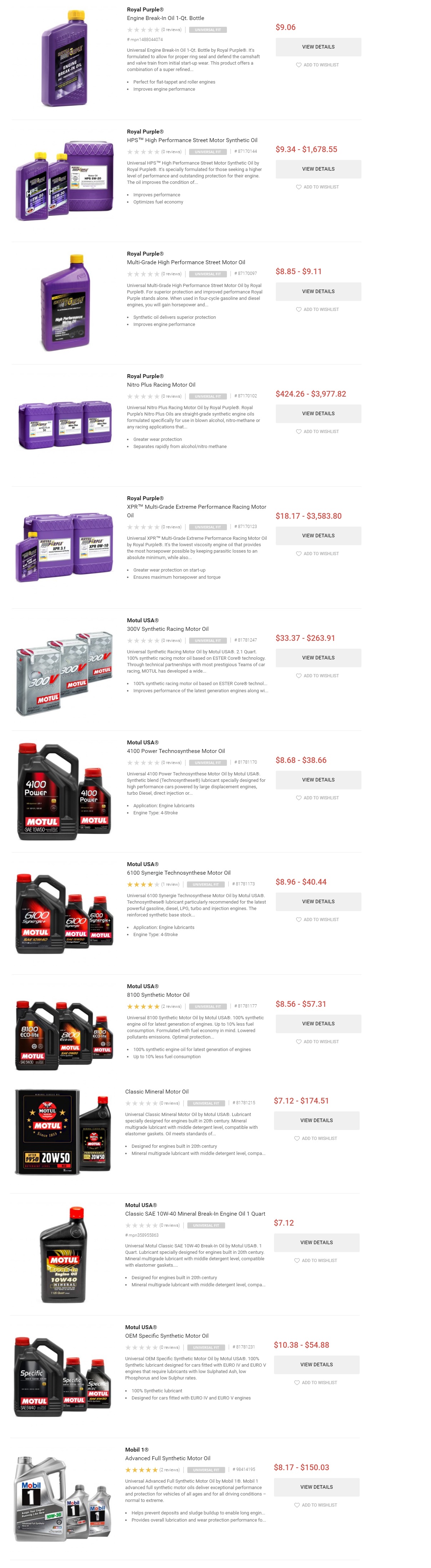

Voir ci dessous quelques huiles qui se vendent aux USA pour la camaro 5
https://www.carid.com/2012-chevy-camaro ... ubricants/
