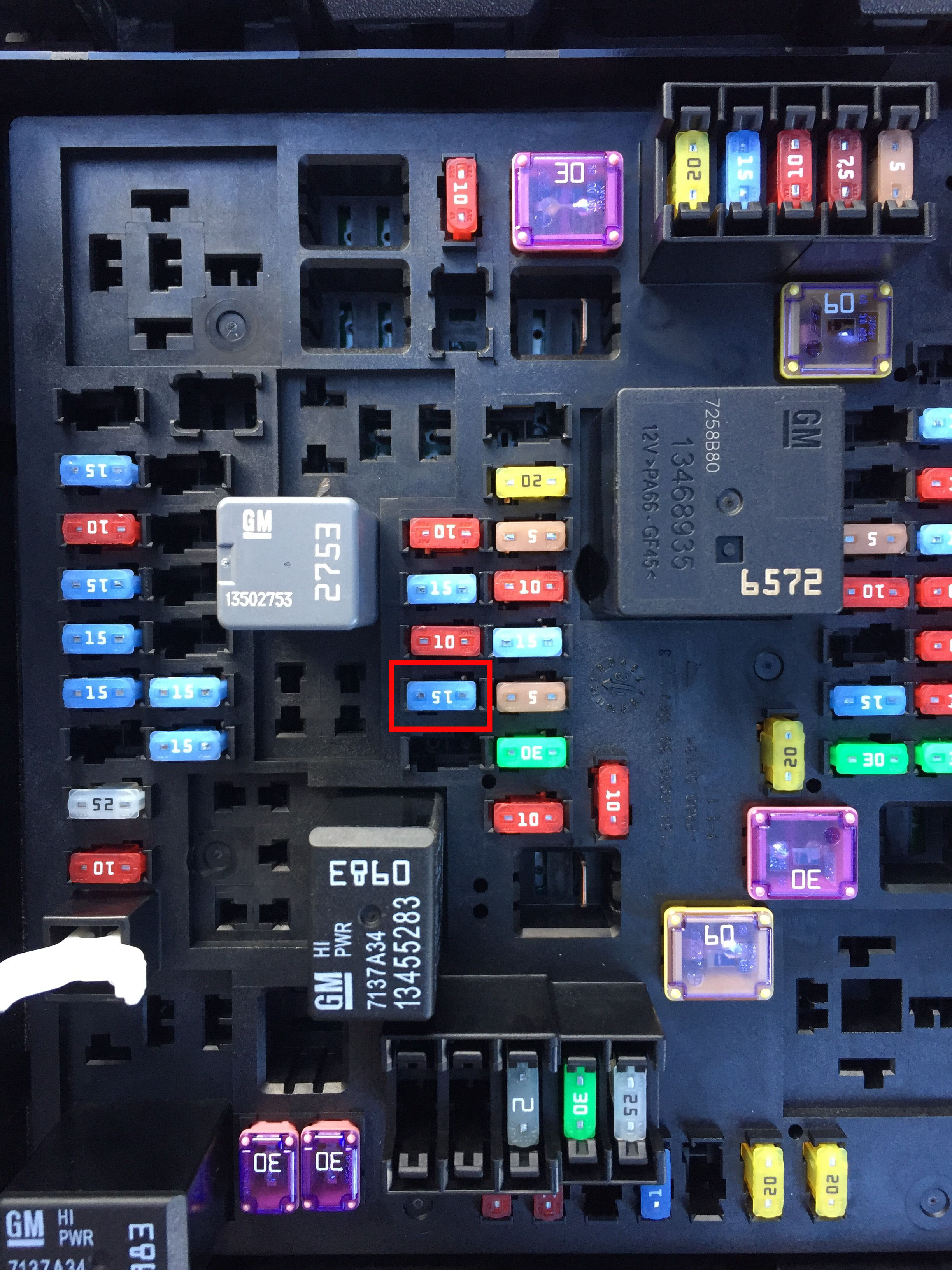

Sur ma 2.0 Turbo, j'ai également le fusible 51, cela changera-t-il quelque chose à la sonorité du pot d'échappement ?
Faut-il mettre le mode sport ?
Merci de vos réponses.

Re: ligne d origine Camaro 6 valve d échappement
Sur ma 2.0, je n'ai que deux modes: Mode Tourisme et Mode Sport.
Dans le mode d'emploi il fait indiqué:
Si le véhicule est équipé de l'échappement actif, les soupapes d'échappement s'ouvrent plus tôt et plus souvent. On accède au mode de conduite de compétition par ce mode en appuyant deux fois sur le bouton.
S'il y a le fusible F51 "Ptsq soupape d'échappement", l'échappement est-il actif ?
