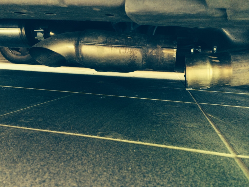

Pour moi maleureusement un tube vient de se :(décrocher heureusement jai la traverse
Re: Où commander et faire poser des cut outs ?
Publié : 09 sept. 2014, 16:37
par Inconnu
Voici une photo :(
Publié : 09 sept. 2014, 16:50
par DamTV
Lamiricain a écrit :Voici une photo :(
Ah m**** c'est pas de bol ca...
Y'a pas un collier de serrage normalement à ce niveau?
