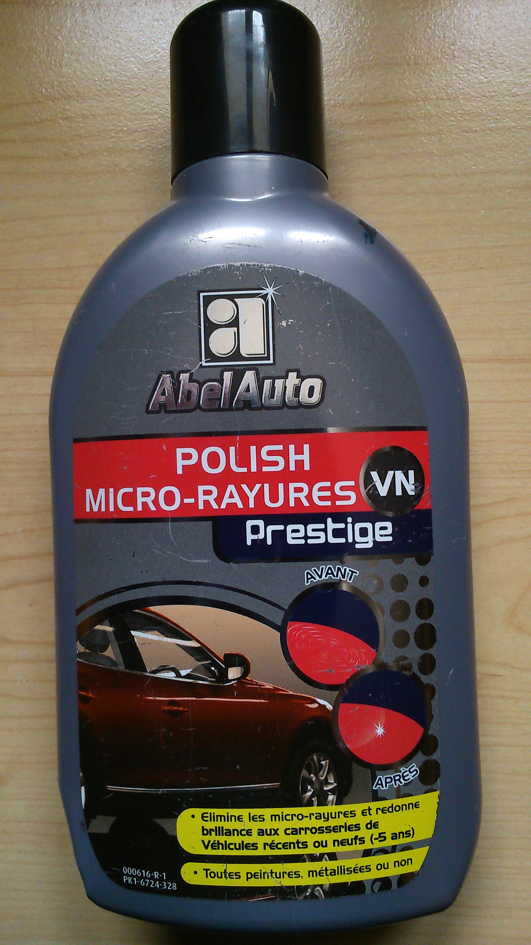

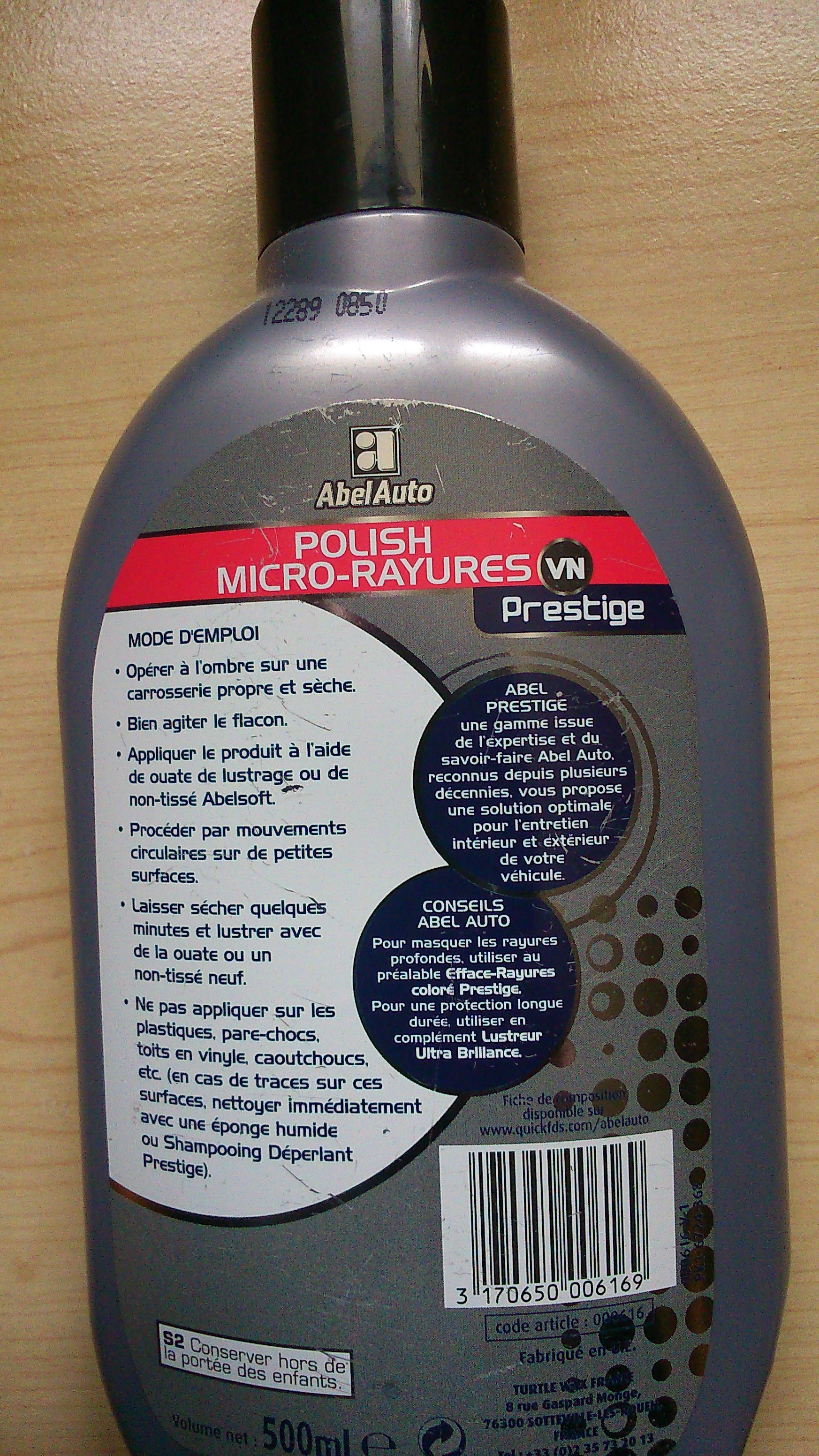

Perso, pour les micro rayures, j'utilise ceci, chez Abel Auto, qui, ma foi, me convient plutôt bien :D :

Tu le fait à la main ou à la machine ?

sur le produit abelauto il n'est pas précisé si c'est un sealant (un produit qui comble les µrayures) dans ce cas une machine n'est pas vraiment necessaire ou si c'est un abrasif dans tel cas la machine est utile. La je pense qu'il s'agit plus d'un abrasif.

Je pense, en effet, qu'il s'agit davantage d'un produit abrasif, qui dans le cas de MICRO rayures rattrape bien les traces.
Je l'applique à la main, comme indiqué, par passages concentriques successifs, et sans trop appuyer ni insister. Puis lustrage à la ouate. Lorsque l'on prend son temps et que l'on procède par petites surfaces, résultat garanti :good:
Gardons bien présent à l'esprit que la peinture de nos Camaros n'est pas parmi les meilleures qualités et les plus épaisses du marché.
Pour des rayures plus profondes (milli rayures?? :rolleyes: :rolleyes: ), alors oui, effectivement, un sealant sera plus adapté.
