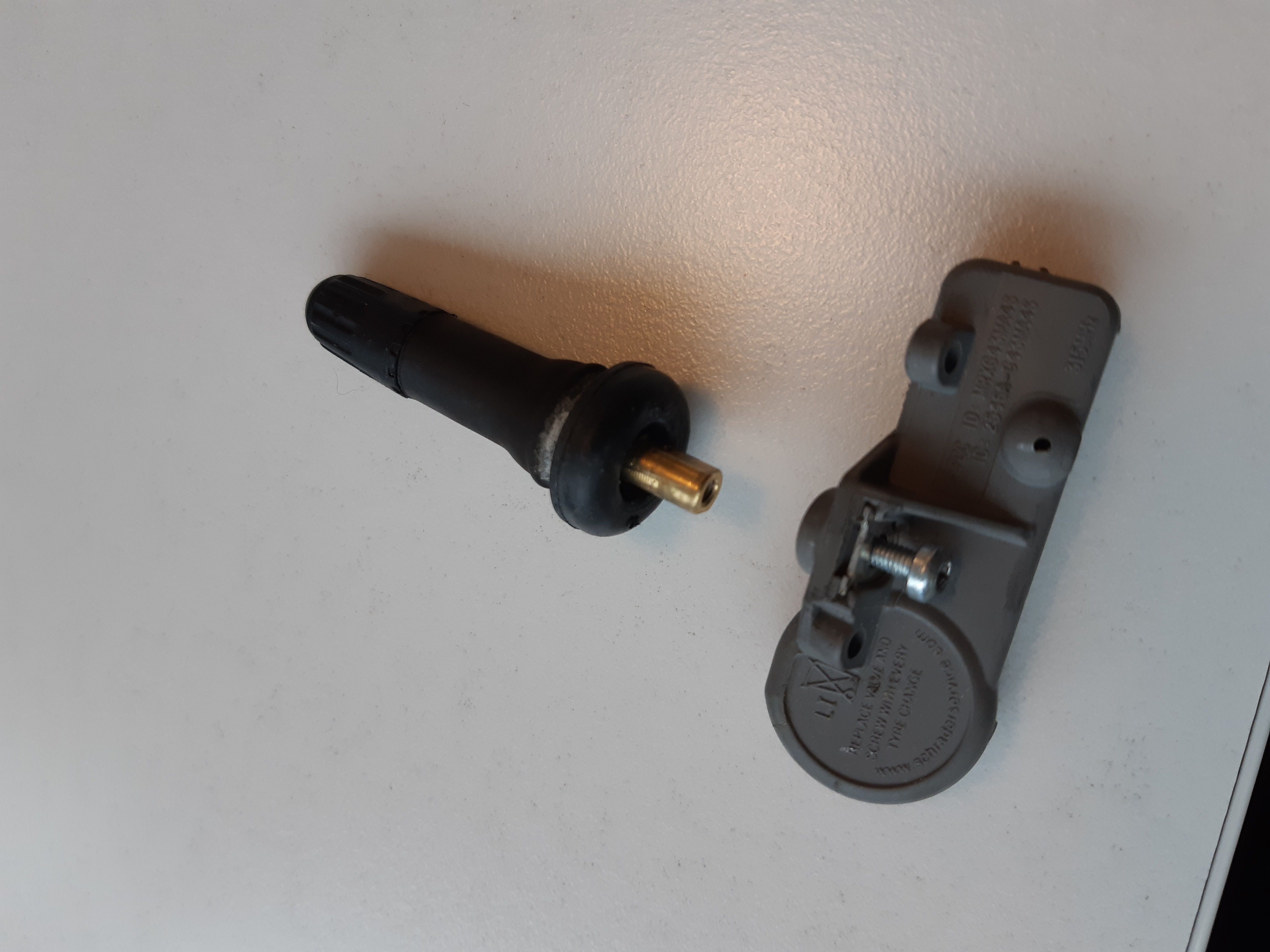

Donc, après vérification de mes jantes... J’ai l’explication, la 1ère jante qu’il a démonté était pleine de bombe anti-crevaison (qui date de l’ancien proprio). Du coup, le liquide s’est transformé en pâte siliconé par-dessus la vis. Ce qui l’a rendu invisible et en plus rouillée en dessous !
J’ai donc réussi à l’avoir, et pour les autres les vis étaient bien apparentes et simple à retirer… Donc je garde mes capteurs.
Je vais aller faire un tour dans une concession à midi voir si ils n’ont pas 4 valves de ce type, sinon je commanderais chez Rockauto… Bien vu Jerry ;)

Franchement, vu le prix dérisoire qu’ils coûtent, tu ferais mieux de directement t’en commander des neufs et tu seras tranquille plusieurs années car si ça se trouve, les actuels sont sur le point d’arriver en fin de vie (a moins qu’ils fonctionnent sans piles ?) et ça t’évitera un nouveau passage chez le garagiste et payer plus de 100€ de main d’œuvre et tu les recevras avant même que tes jantes soient terminées car ils expédient très vite chez Rockauto.

C'est bon, j'ai commandé tout chez Rockauto.
J'ai été chez Opel par curiosité... 14€ la valve!! 1.07€ la même sur Rockauto :doh:

Et encore, chez OPEL c’est presque certain qu’ils t’auraient refilé une valve de 433Mhz, mon aînée a l’es mémé sur sur son Adam S et ils sont à la fréquence Européenne.

Ben de toutes façons ils n'avaient que du 433Mhz à me proposer. Je leur ai dit laissez tombé, c'était au cas où... Surtout que juste une valve, 14 fois plus cher que ce qu'elle vaut,alors imagine le prix d'un capteur + valve... j'ai vite -> :cassos:
