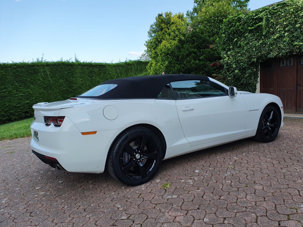

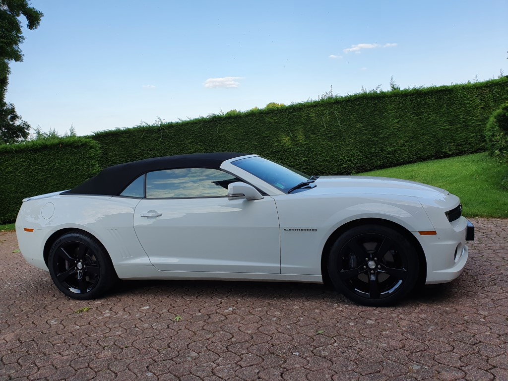

J'ai récupéré la Cam hier. Roues refaites en noir brillant et MIchelin PS4S montés. Je suis très satisfait du résultat.
Mais ils en ont bavé pour arriver à ce résultat, le phénomène des "cheveux d'argent" que j'ai remarqué sur plusieurs Camaro est une corrosion qui se développe entre le métal de la roue et le vernis. Il faut donc décaper chimiquement les roues, les remettre en état, apprêter et enfin les peindre. Tout a été fait à la peinture poudre chez "Jantes Alu Services" au Mans et voilà le résultat:

:good: :good: :good: quand c'est du boulot fait par des professionnels, c'est top.

Elle est superbe, on dirait la mienne :good: . Si tu es intéressé j'ai les quatre sidemarkers blanc a offrir, car je les ai eu en double :rocknroll:
