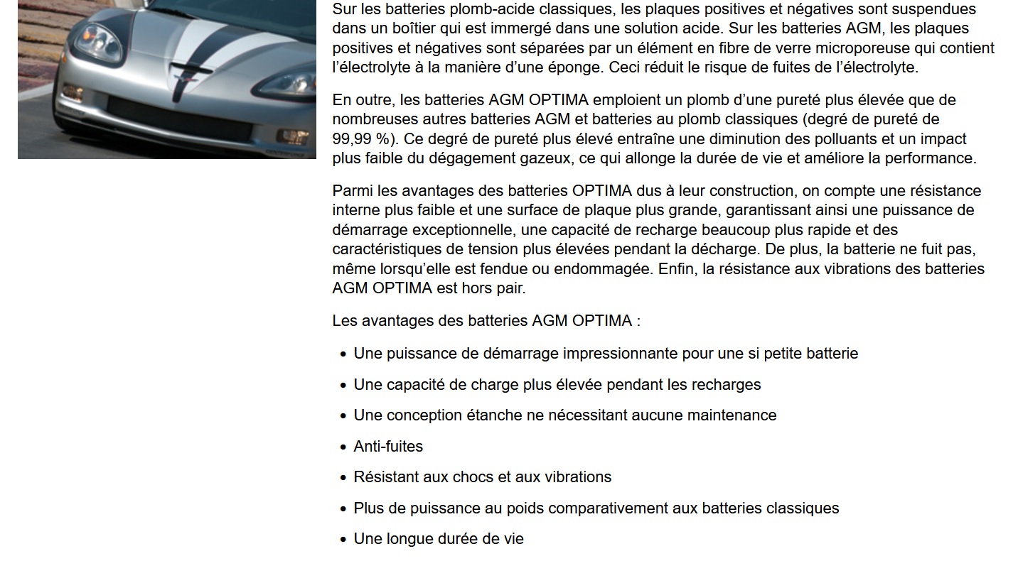

Depuis que j'ai essayé des Optima sur deux de mes Américaines , je ne pense pas changer pour autre chose , la puissance au démarrage est exceptionnelle , je n'ai jamais connu ça avant !
Mais je ne vois pas de modèles pour la camaro , étrange, car il y a pour la corvette !
Du coup, je suis allé voir ce qu'ils disent sur leur site à propos de AGM !
https://www.optimabatteries.fr/fr-fr/te ... -batteries
