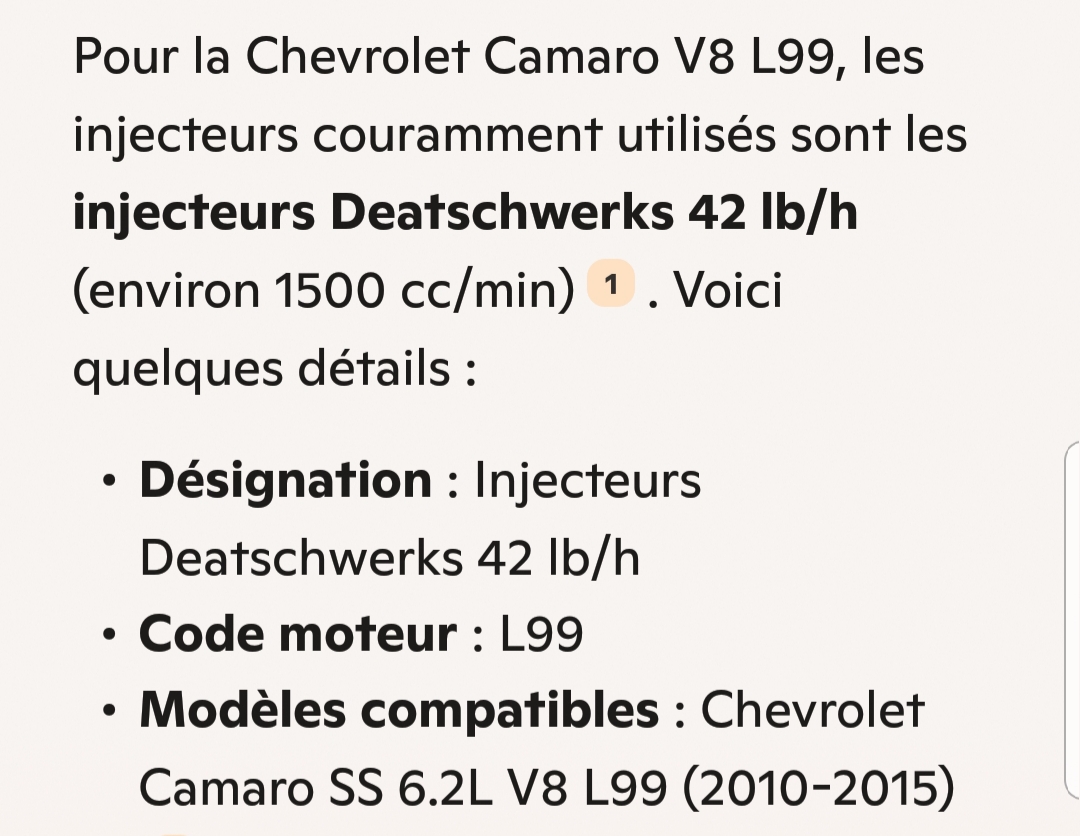

En interrogeant l'IA, il semble que pour le L99 il faille ce type d'injecteur, en espérant que ça puisse aider.

RDesign a écrit : 27 déc. 2024, 16:09 En interrogeant l'IA, il semble que pour le L99 il faille ce type d'injecteur, en espérant que ça puisse aider.
Merci beaucoup
