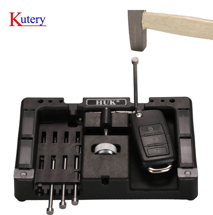

pour démonter la lame du boitier , j'ai vu ce truc
https://fr.aliexpress.com/item/40007850 ... 6062%23628

je viens de regarder une nouvelle fois la vidéo du Ricain qui reprogrammé sa nouvelle clef (page 32), en fait, il ne démarre pas du tout le moteur pour reprogrammer la clef, alors je vais tenter le coup cet après-midi, avec beaucoup de chance, et vu que je crois encore au père noël (quand ça m’arrange
- Messages : 11664
Re: Rappel - Clé de contact
Bon ben raté, mais peut-être qu’il faut que la lame soit vraiment sur la télécommande, la, j’ai pris une des 2 clefs qui m’ont été remises et j’ai tenue avec la télécommande appuyée dessus à la hauteur qu’elle devrait être si elles ne faisaient qu’une, je vais donc découper la clef, l’insérer dans son logement et réessayer.
