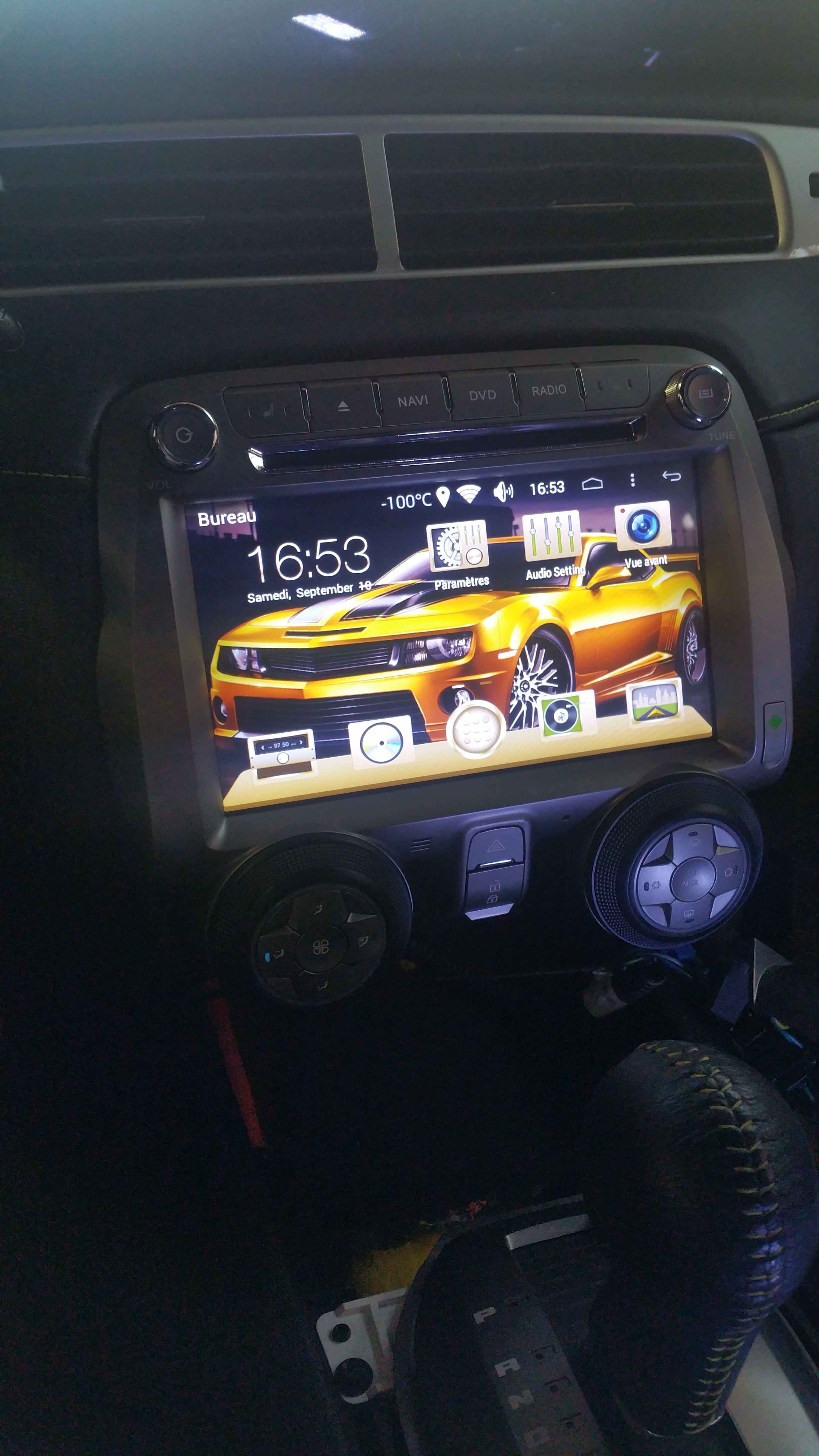

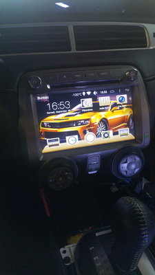

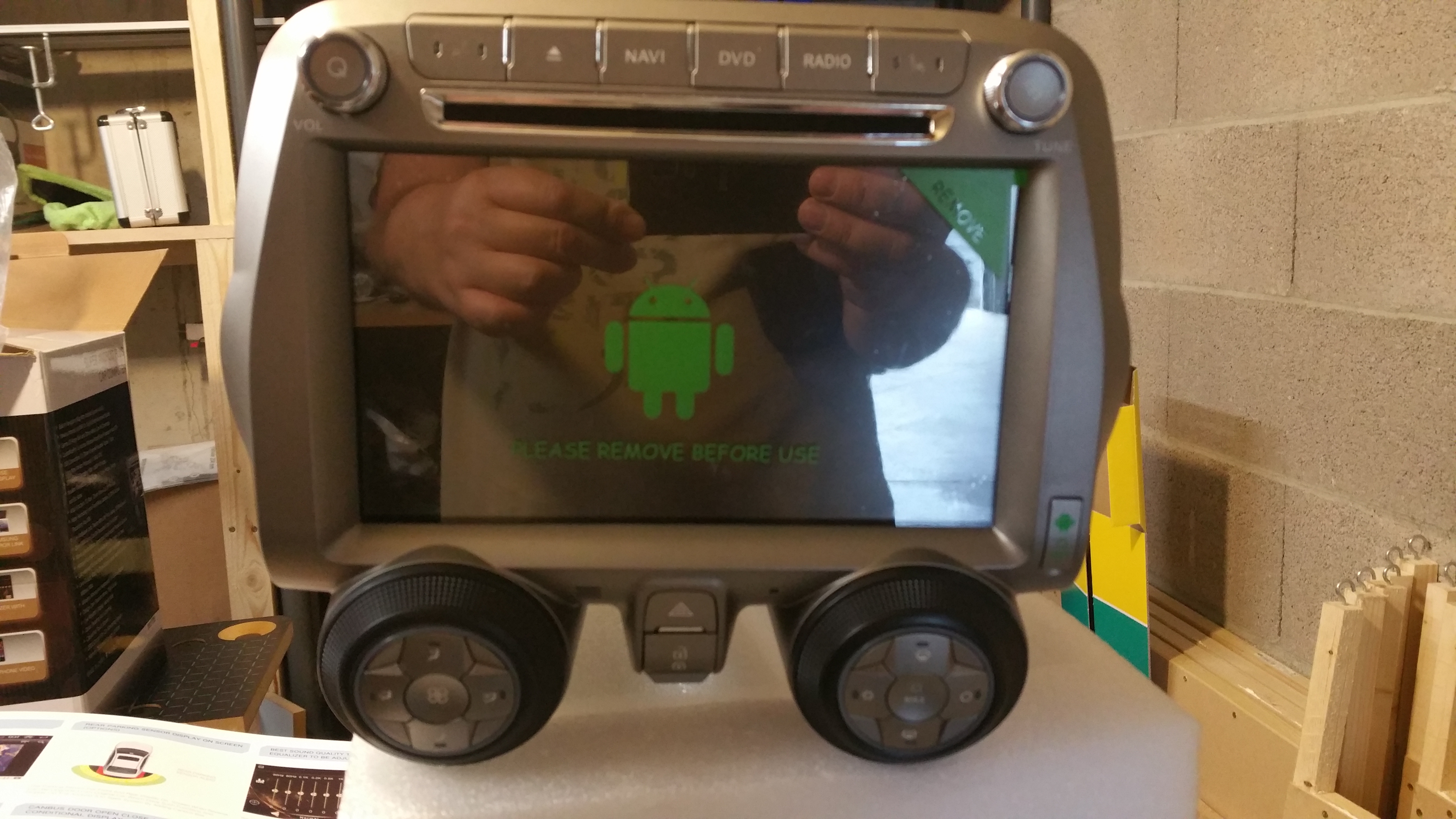

Moi j'ai installé celui là dans ma 2012
http://www.hicesan.com/?p=1716
installation un peut chiante a faire vu que la radio est plus basse que l’origine, c'est galère pour remonter la console centrale.

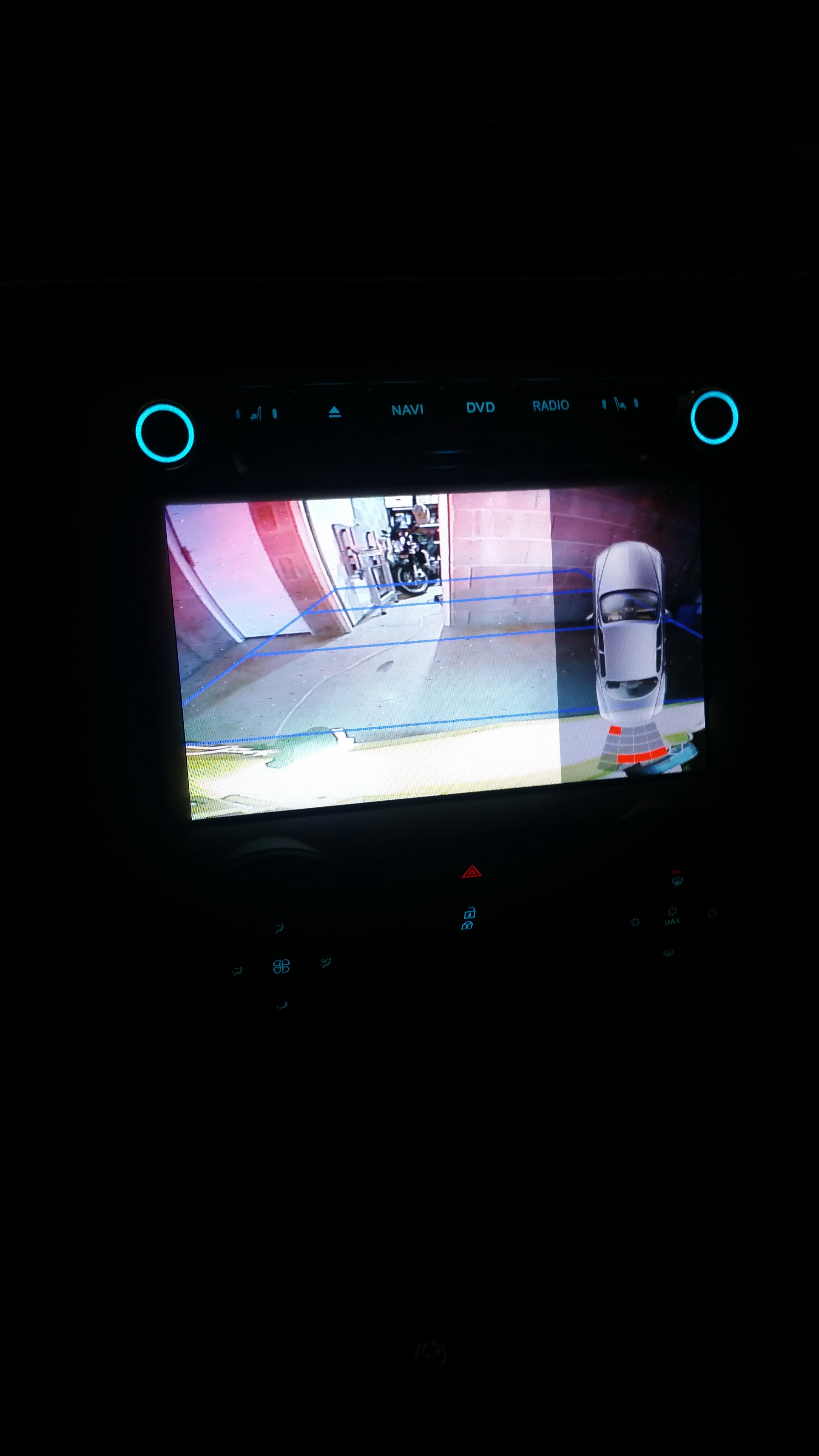

j'ai rajouté une caméra avant et une 2iem à l'arrière car je voulais pas m'amuser a chercher dans le faisceaux les fils de la caméra d'origine, du coup j'ai un double affichage de caméra de recule ( radio + retro)

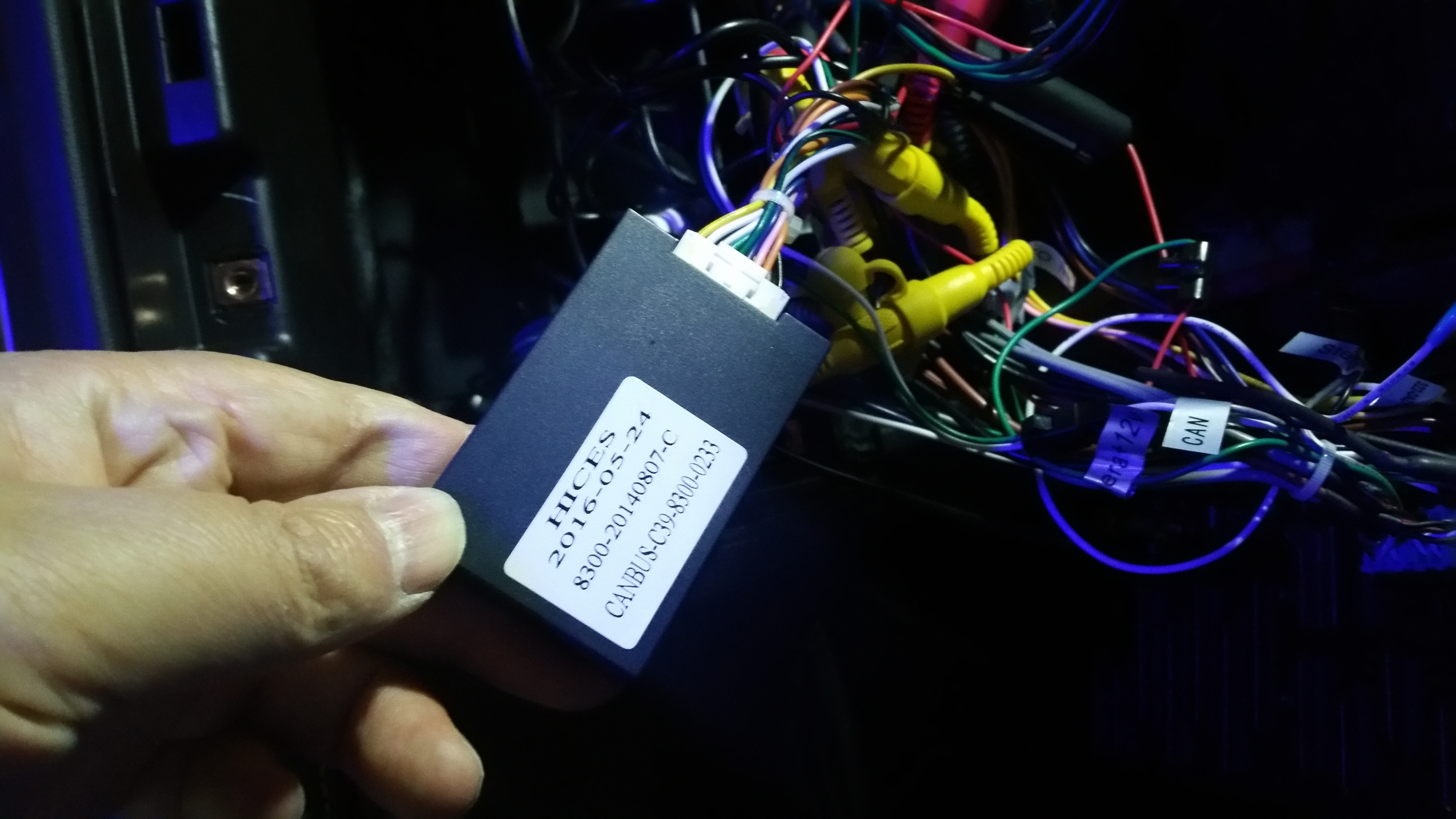

les commandes au volant fonctionnent et le GPS aussi (IGO) j'ai juste galéré pour trouver une version plus récente qui fonctionne, la version fourni avec était un peut dépassé et carto pas a jour.
pour commander faut envoyer un mail au vendeur, il vous donnera le tarif et les modalités de payement
!victory:

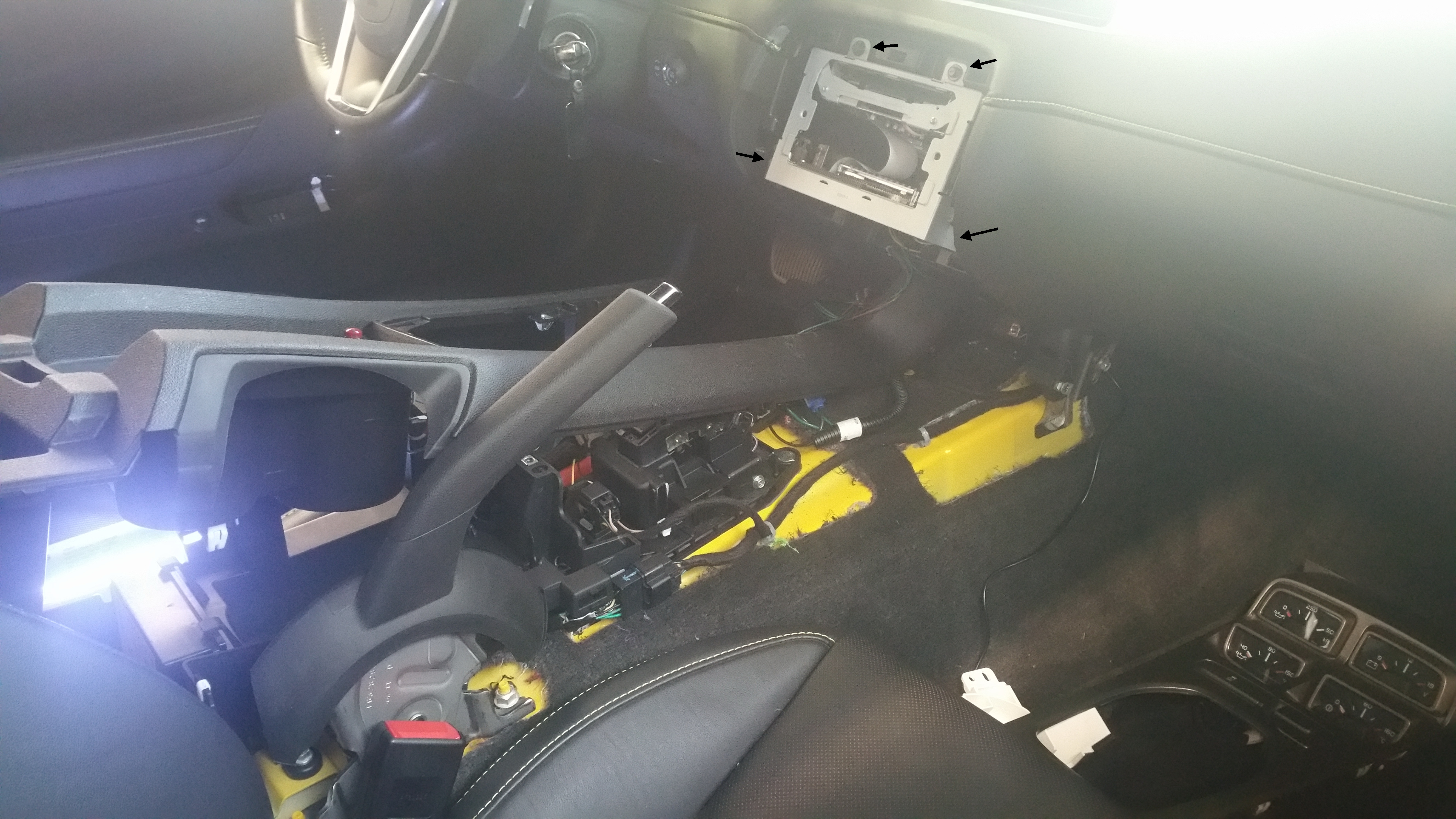

Bon ça fait un moment que je l'ai fais, c'était l'année dernière.
la radio est facile a démonter, regarder cette vidéo

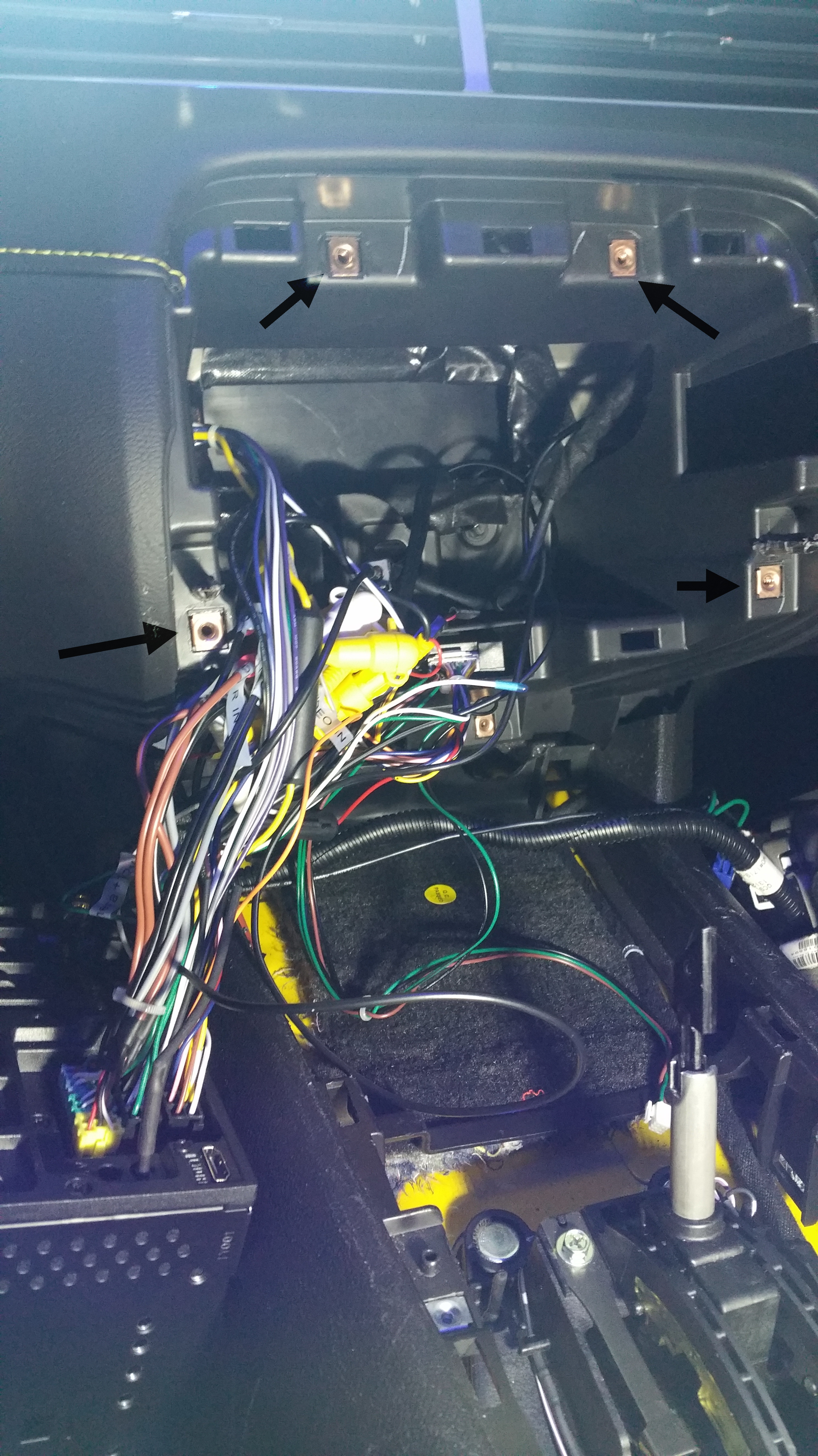

par contre vu que la nouvelle radio est plus basse, faut démonter la console centrale pour arriver a la placer et a remettre les 2 visses du bas.
j'avais trouvé cette vidéo pour démonter la console centrale
il faut également placer des cales derrière les 4 vises qui tiennent la radio (voir flèches sur photo) afin de l'avancer un peut sinon quand tu monte la façade le contacte ne se fait pas bien sur les petites broches et rien ne fonctionne correctement.
j'ai rajouter une camera avant et une arrière, rien de compliqué.

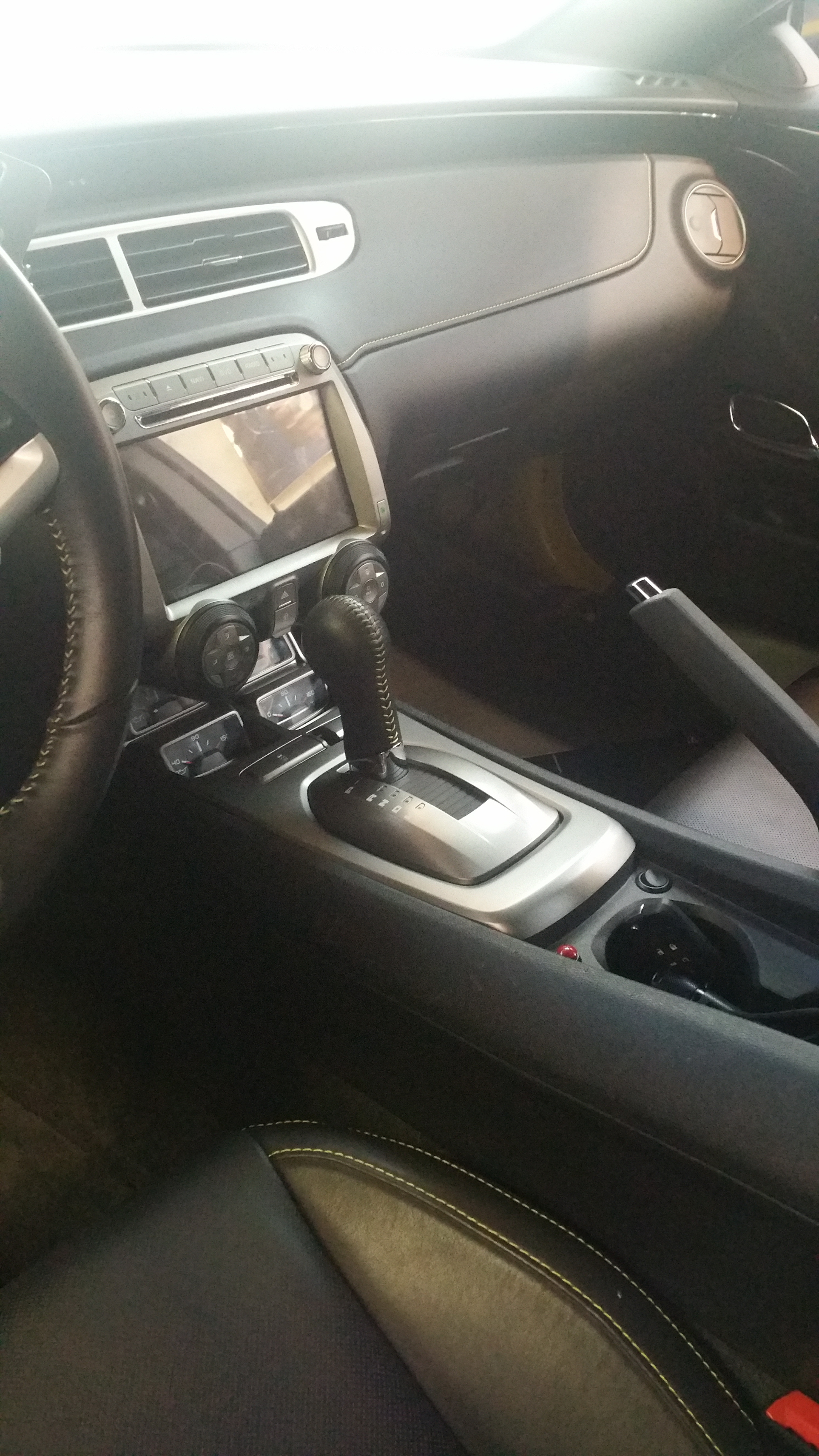

le remontage est assez chiant (j'insiste) comme la radio est plus basse, c'est assez galère pour replacer la console et la pièce grise ou il y a les 4 manos
