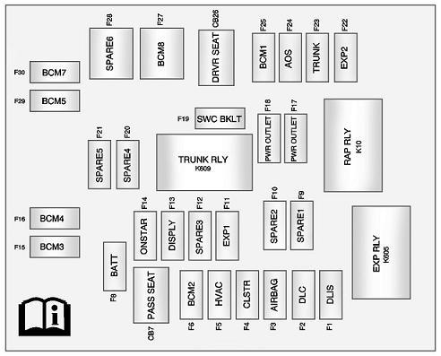

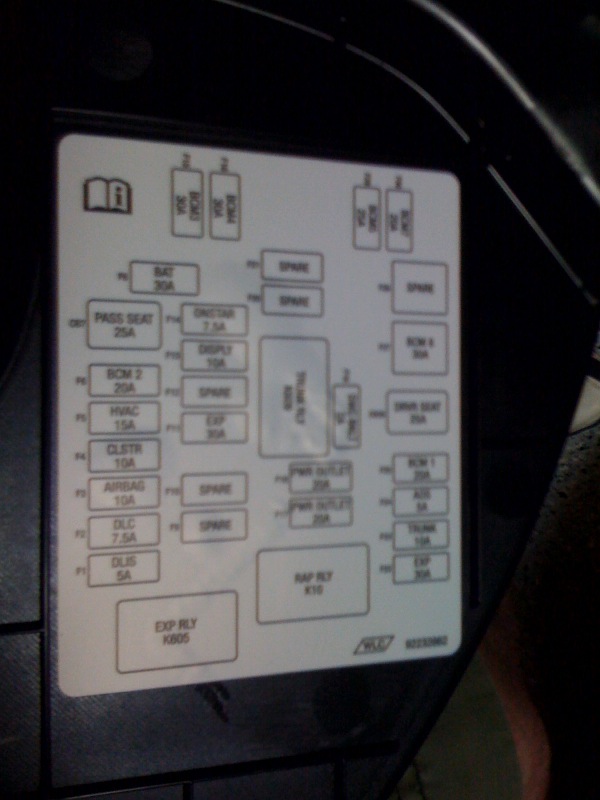

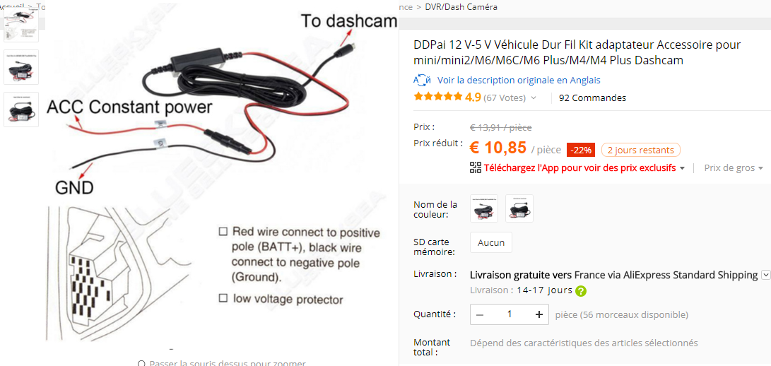

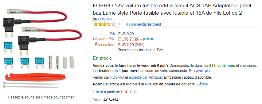

D'ailleurs à ce propos, j'ai acheté le système de "parking mode" qui va avec.
A brancher directement sur le circuit électrique de la voiture, via la boite de fusible sous le tableau de bord coté conducteur.
N'étant pas un pro en électricité automobile, j'ai regardé par mal de tuto sur le net et j'ai fini par trouver ça pour le raccordement dans la boite à fusible:
Le système de transfo intelligent (qui se coupe en cas de baisse de tension trop importante de la batterie (pour ne pas la mettre à plat)) est le suivant :
Je sais que certains d'entre vous ont déjà installé ce genre de système dans leur Cam (la cam de JPF75, Orlinns en à déjà monté....).
Je voudrai donc savoir si vous aviez des infos sur les branchements électrique dans la boite à fusible, de tel sorte que le système fonctionne même contact coupé (visiblement des fusibles différents dans la boite, mais les quels ? :o )

Linck a écrit :D'ailleurs à ce propos, j'ai acheté le système de "parking mode" qui va avec.
Alors là mon pauvre, je peux pas t’aider ! C’est Orlinns qui me l’a installé et j’ai un boîtier spécial qui coupe les caméras dès que le voltage est à 12 volt Image

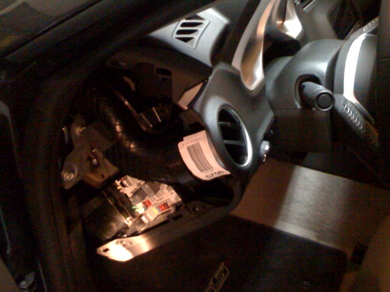

Tu aurai moyen d'ouvrir la trappe sur le côté et me faire une photo du branchement des fusiblesImage

Comment, ouvrir ma maîtresse, tu es pas fou ImageImageImage. Je sais même pas comment elle s’ouvre cette trappe. Je suis nul de chez nul au niveau technique, j’ai 4 mains gauche ImageImageImage

JPF75 a écrit :
Linck a écrit :
JPF75 a écrit : Alors là mon pauvre, je peux pas t’aider ! C’est Orlinns qui me l’a installé et j’ai un boîtier spécial qui coupe les caméras dès que le voltage est à 12 volt Image
Envoyé de mon GSM Nokia 3310 en utilisant Tapatalk
C'est juste clipsé il faut tirer dessus et ça vient gentillment. Pareil pour la remettre en place Image

JPF75 a écrit : ...
Merciiiiii Image
T'inquiètes, j'ai ouvert la mienne, fait juste tirer un peut sur la partie du milieu et après ça se declipse du bas vers le haut sur la parti qui donne vers l'extérieur. Expliqué dans cette vidéo vers 1min : [video]https://youtu.be/ts5TLvbelM0[/video]
