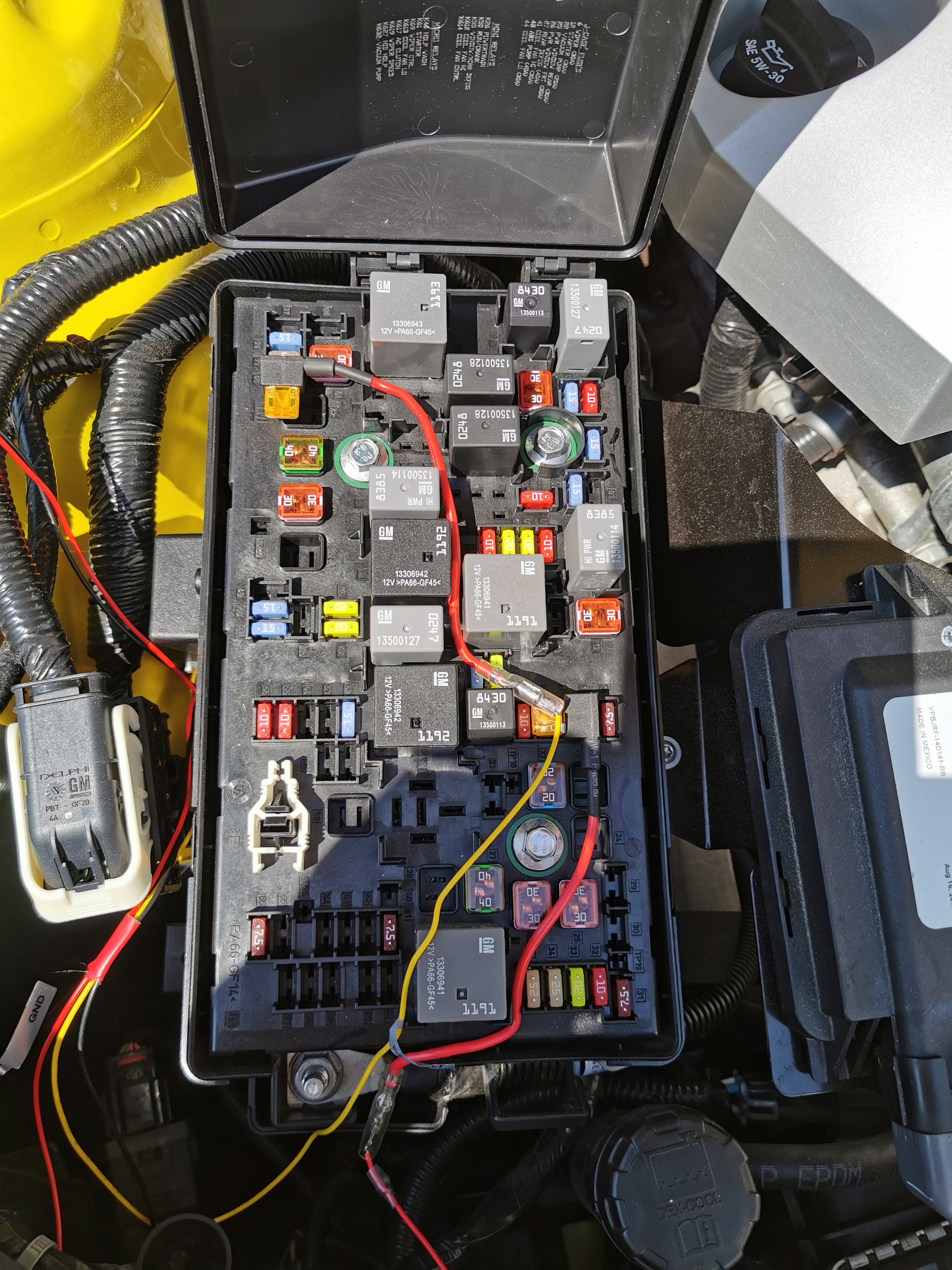

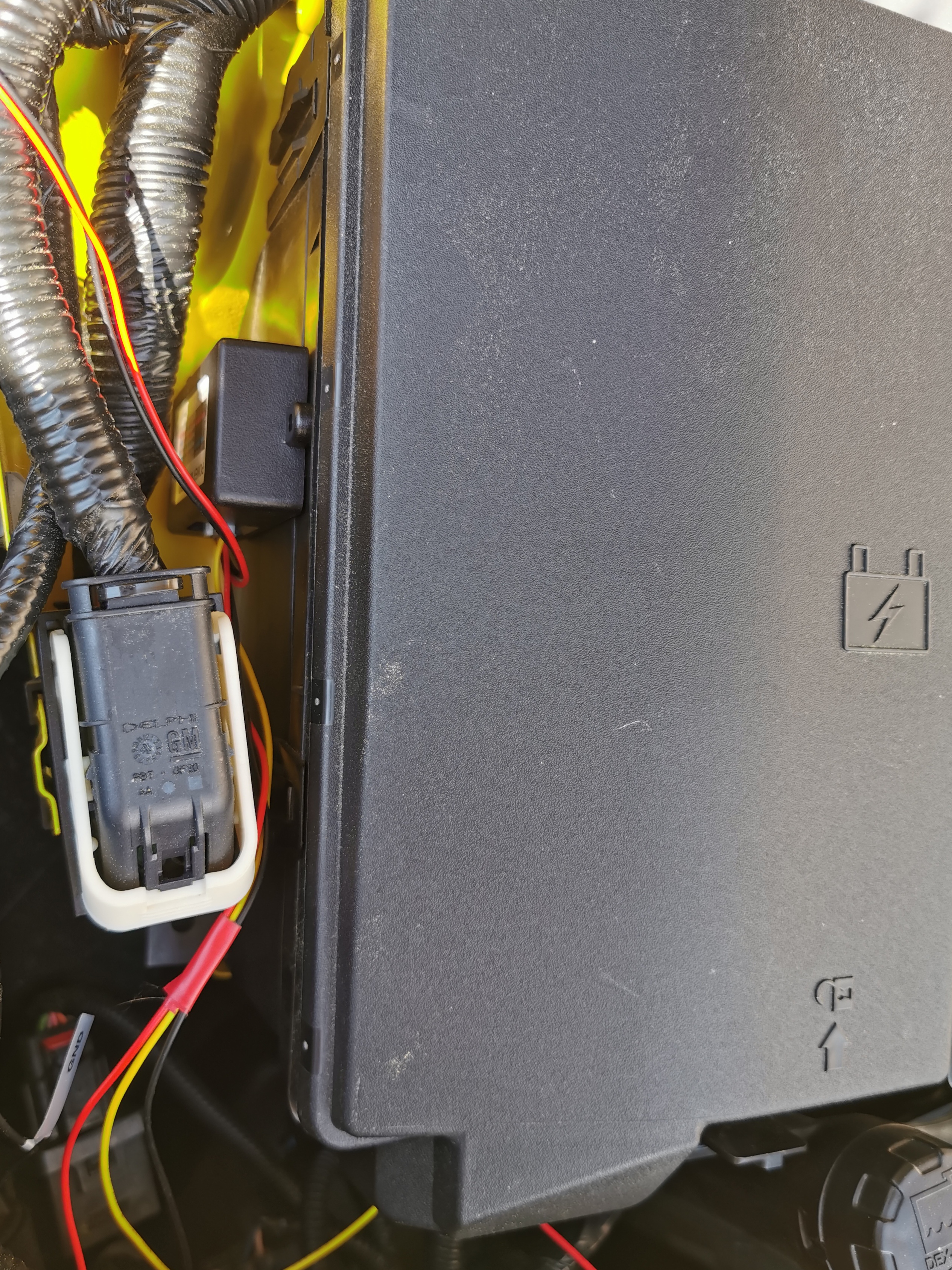

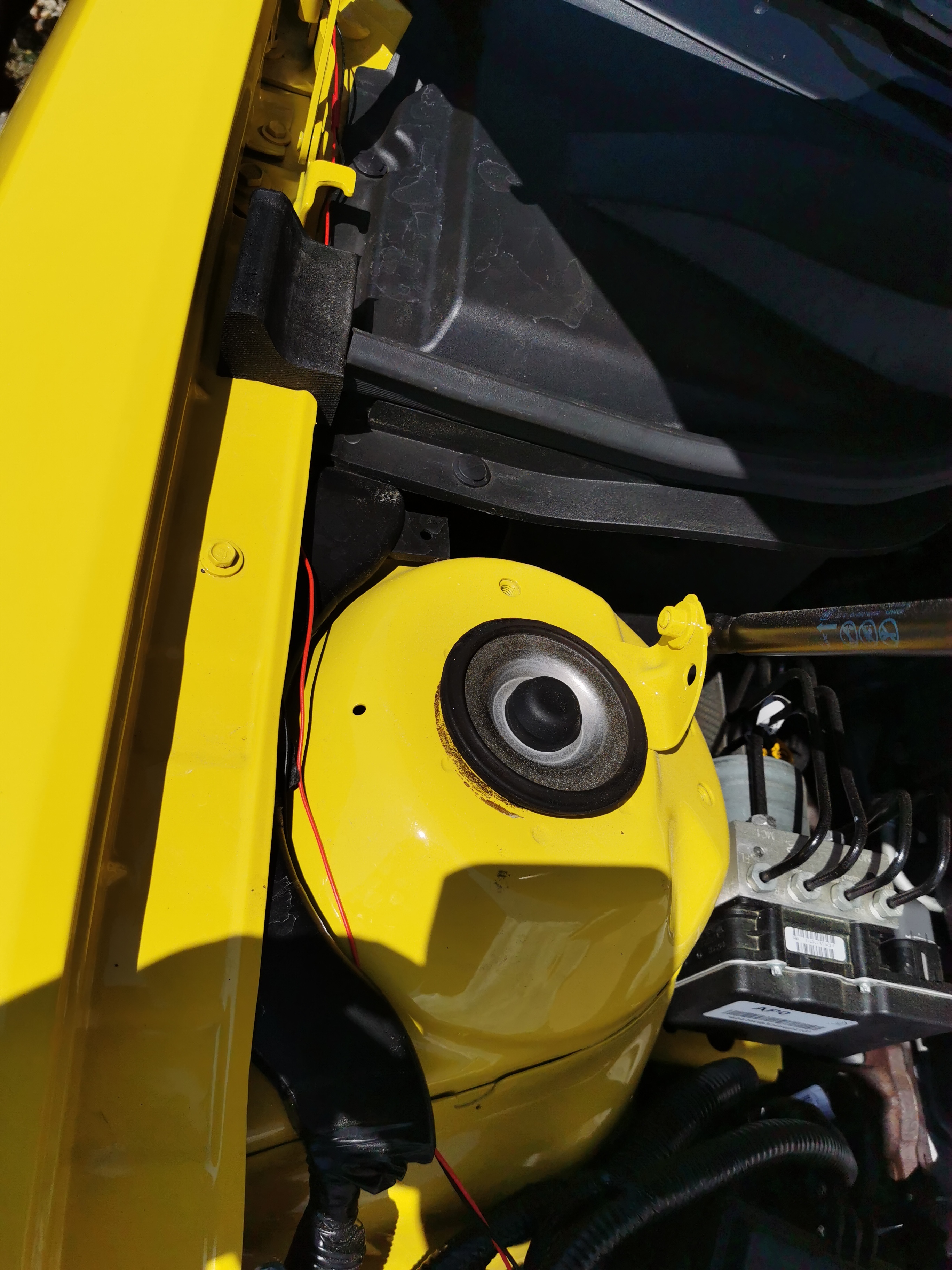

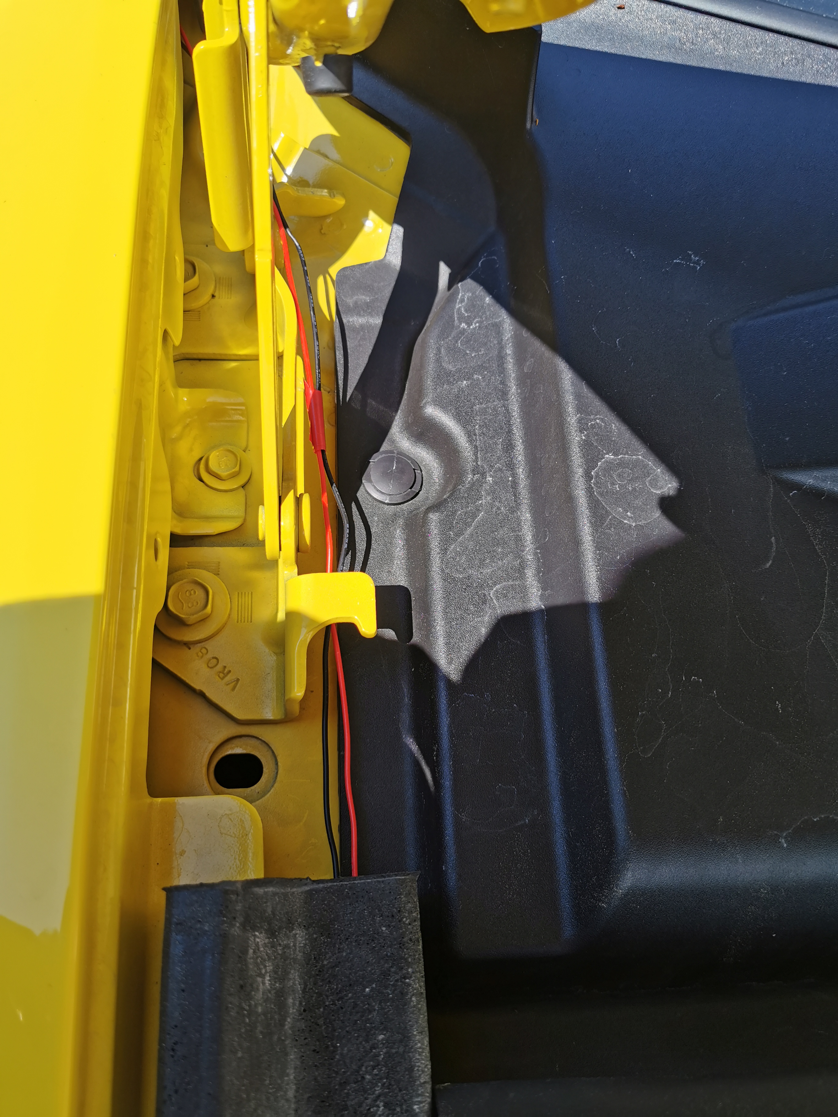

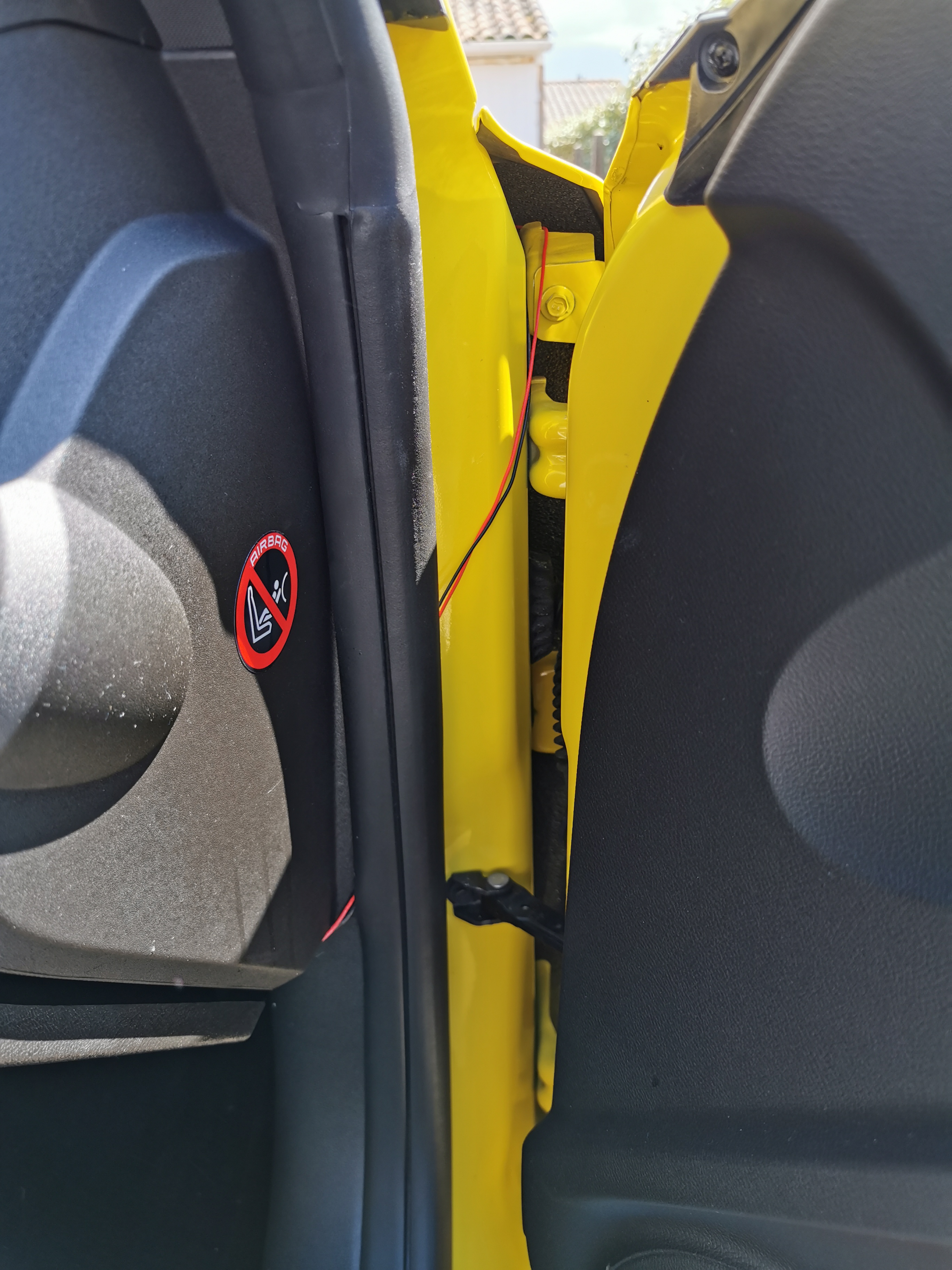

Les photos du montage...
Boîte à fusible
Boîte à fusible
Boîtier PMP sur le côté
Passage du fil
Passage du fil
Idem
Idem
Dans le joint
Dans le joint

Heuuuu, pas sur que ton boîtier PMP tienne le coup entre la chaleur que dégagent nos moteurs et l’humidité qui peut y être présente, normalement on le met dans l’habitacle, mais ton soucis en lui-même n’en n’est pas un, tu n’as pas dû rouler énormément pour recharger assez ta batterie, et le PMP est justement là pour t’éviter de te retrouver à devoir ponter ta batterie.
