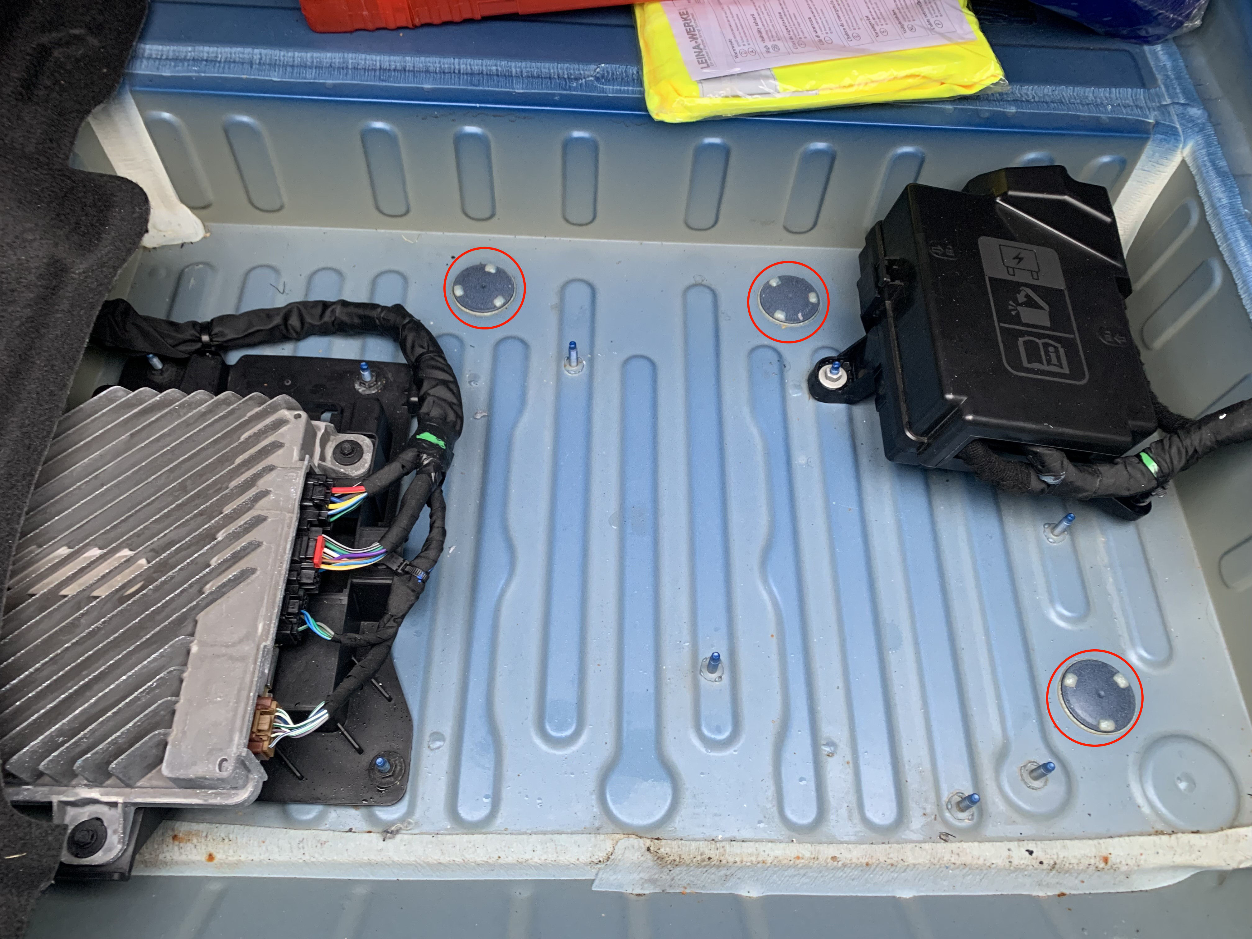

Je reviens ver vous, j'ai changé la batterie au plomb par une AGM, elle fait 13,7v, après l'avoir branchée, les pannes sont toujours présente et j'ai de nouveau de l'eau dans le coffre, malgré l'avoir séchée et fermée, le boitier à fusible était humide, je pense que cela vient de là.
J'ai fermé le coffre et je l'ai arrosée abondement, je n'ai constaté aucune infiltration d'eau.
Je vais devoir aller chez un spécialiste Chevrolet, malheureusement, en Belgique il n'y en a plus, direction Luxembourg à 200km de chez moi. :( :( :(
Messages : 3759
Dans le fond du coffre , il n'y a pas des trous dans le plancher ????
Regarde bien, car moi, il y a des bouchons en caoutchouc pour boucher des trous de 10 mm au moins et il en manquait deux , je voyais la route à travers !
Donc logiquement en cas de puie l'eau remontait par ces trous et c'était a côté de ma batterie qui est a l'emplacement de la roue de secours sur la Gen5 !

alanbike a écrit : 02 déc. 2022, 15:39 Dans le fond du coffre , il n'y a pas des trous dans le plancher ????
J'ai passé le coffre au sèche cheveux et la boite à fusibles pour tout sécher.
Je ne vois pas de bouchons, à moins que ceux là, mais je ne vois pas comment les enlever.

Messages : 3759
Ce n'est vraiment pas fait pareil , et c'est là que tu as de l'eau ?

alanbike a écrit : 02 déc. 2022, 15:55 Ce n'est vraiment pas fait pareil , et c'est là que tu as de l'eau ?
Oui, ça fait la seconde fois, la première fois j'ai cru que c'était parce que j'avais laissé un câble de rallonge sans fermer complétement le coffre, j'avais aussi épongé et aujourd'hui en remettant la nouvelle batterie, j'ai constaté autant d'eau.
Sur la génération 6, il n'y a plus de roue de secours.
Messages : 3759
Et sous les deux boitiers électroniques ?
Ce n'est pas de la condensation par hasard ?

alanbike a écrit : 02 déc. 2022, 16:12 Et sous les deux boitiers électroniques ?
Il y avait de l'eau sous les deux + ou - 5mm, que j'ai épongé et séché, à droite c'est la boite à fusible, quand je l'ai ouverte, il y avait de la condensation, les câbles étaient humide, je les ai séché, l'autre boitier est scellé et l'eau était plus bas, ni le boitier, ni la boite à fusible n'ont baigné dans l'eau.
Chose curieuse, les garnitures des cotés, du dessus du coffre et le tapis sont sec
