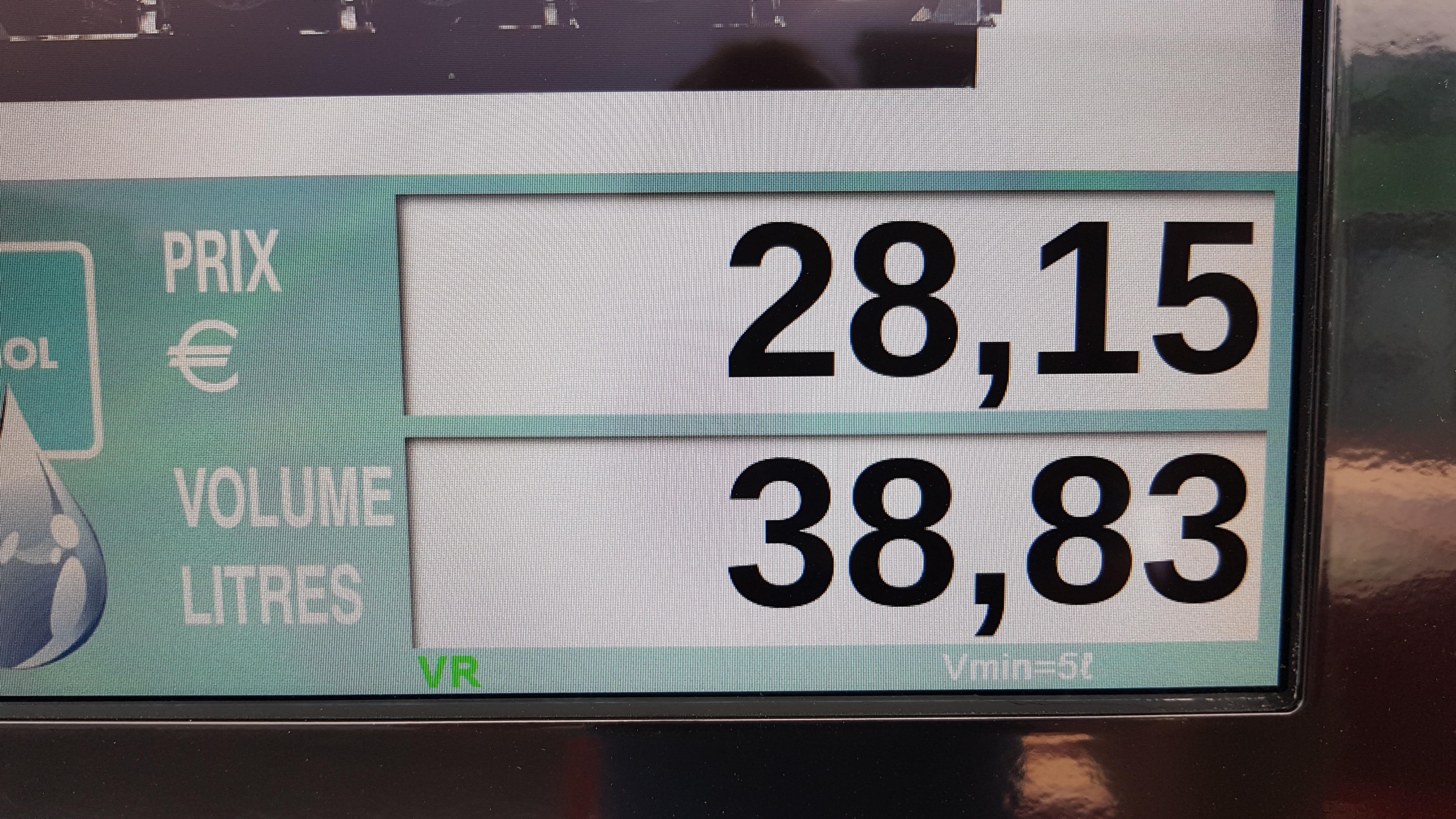

En tout cas ça fait plaisir à voir :
Re: Ethanol E85 reprog ou boitier
Ouhla ben il est cher chez toi. Ici ça aurait été moins de 20€ !
