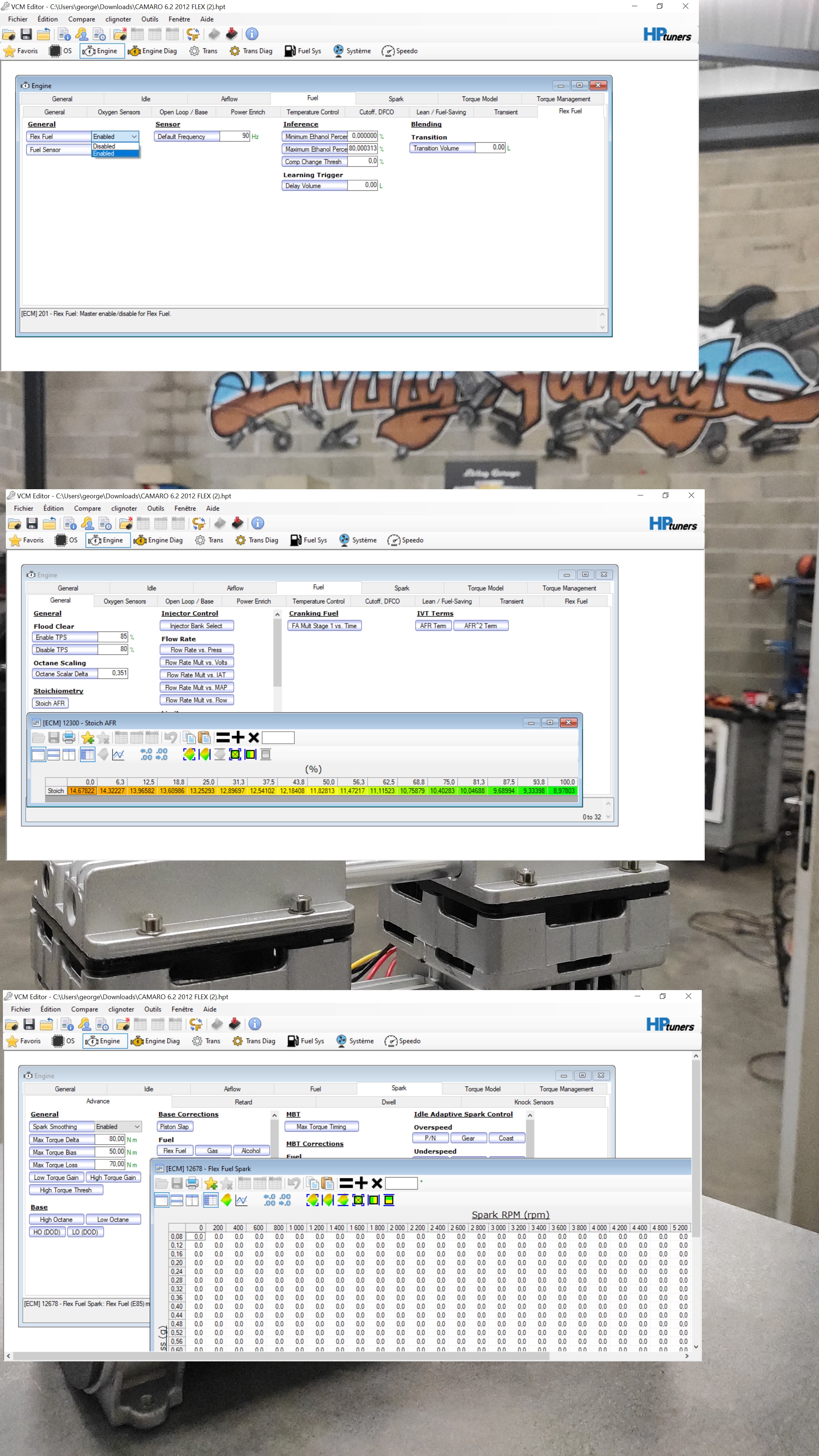

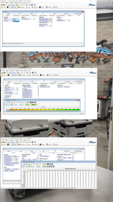

vos camaros 5gen avec le V8 de 6.2l sont tous flex fuel depuis 2010. sauf si je me trompe à voir à la lecture du programme.
j'ai téléchargé plusieurs cartographies stock des modèles depuis 2010 et ils ont tous la possibilité de cocher la présence du capteur éthanol.
Donc il faut activer le capteur dans le programme moteur et d'en installer un (capeur) sur la ligne du carburant avec le fil qui va la ou il faut dans le calculateur.
CA c'est du flex fuel. (même si vous pouvez voir que la table d'avance à l'allumage éthanol est vide et il faut bien en mettre une si on veut un truc bien)
Le reste (kit, reprog, melanges divers) sont plus au moins approximatives, d'ou tous vos "problemes"
