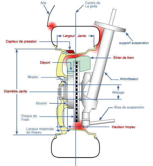

Je sais plus si ce dessin a été posté avant mais cela résume bien les contraintes, d'un point de vue général, quand on change de jante.
Il y a 4 zones à vérifier (en rouge sur le dessin) :
- Au niveau de l'aile (penser que les pneus doivent et vont rentrer dans le passage de roue...)
- Au niveau de la suspension (idem que pour l'aile avec en plus le risque de toucher la suspension avant la mise en place contre le disque de frein)
- Au niveau du moyeu (moins contraignant d'après moi)
- Au niveau de l'étrier de frein (varie en fonction de l'ET, du diametre de la jante mais aussi du dessin intérieur de la jante)
Bref... c'est pas juste une histoire de look ;)
