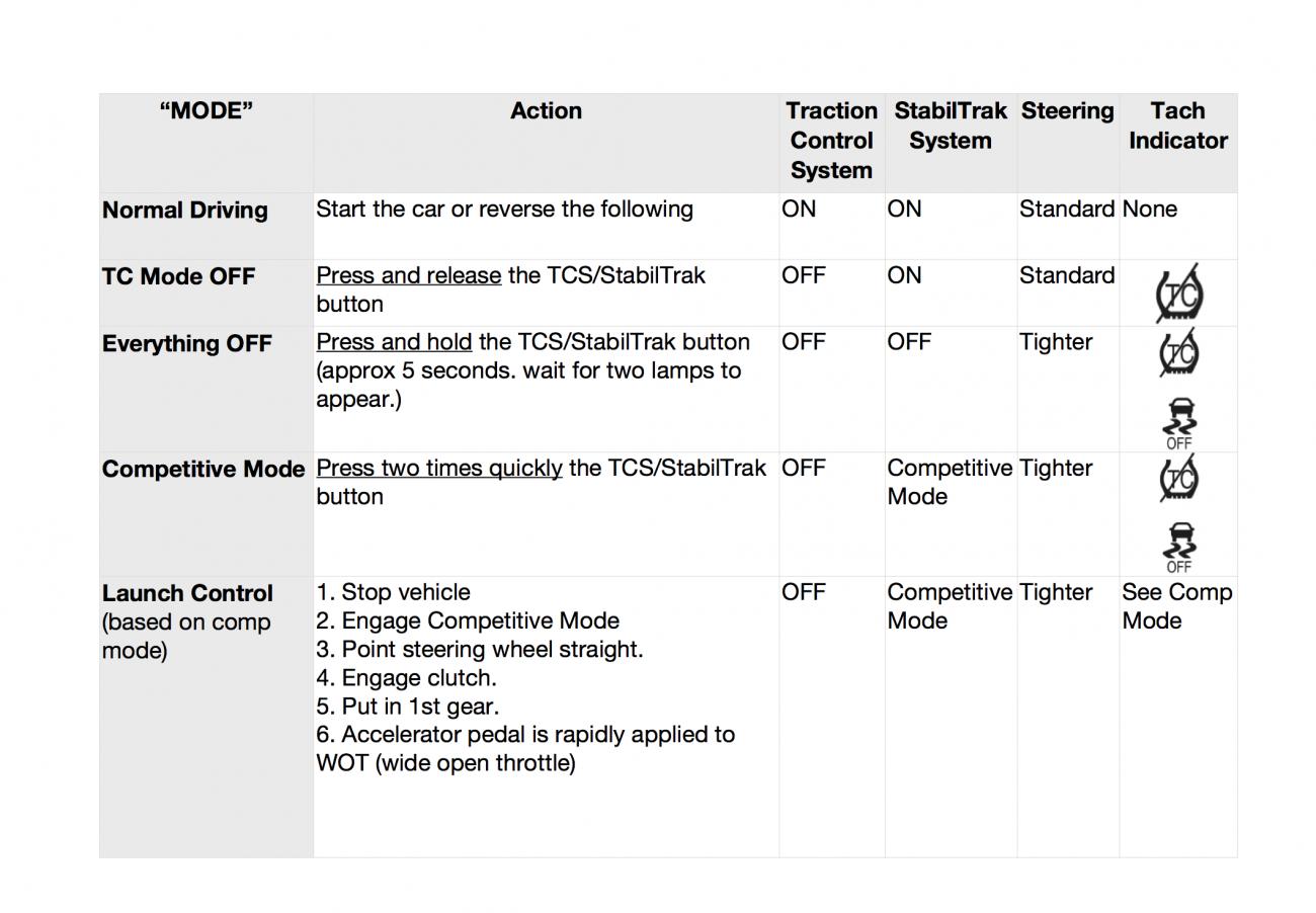

Indiana a écrit :J'ai une BVA et il me semble avoir déjà essayé et ça fonctionnait comme dit... Mais je ferai un essai demain !
test fait et ça réagit exactement comme dit dans le tableau :
1 pression le TC s'allume,
2 pressions approchées : le TC s'allume puis le StabiliTrak avec info sur l'odb "Mode compétition ESP"
1 pression longue, si tout était éteint, le TC s'allume tout de suite puis au bout de 5 à 7s, le StabiliTrak aussi mais sans info sur l'idb
1 pression courte remet en état "normal".
ok, mais sur la route ? me suis pas encore décidé à sortir ma blanquette et donc la débrancher du chargeur, peut-être demain en amenant mon aînée à l’hosto, si y’a pas toute la smala qui décide de venir.
Mais je trouve bizarre qu’ils ne mentionnent pas ceci dans le manuel d’utilisation alors qu’ils mentionnent visiblement le Launch control pour les LS3
