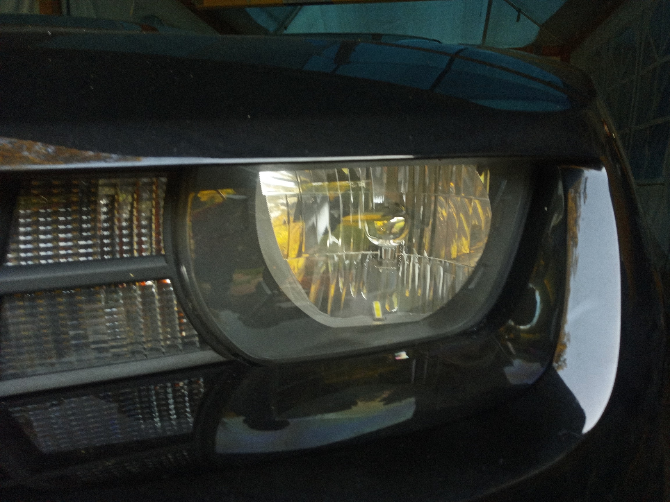

Mon modèle est donc une US 1SS avec les feux Halogènes tout pas beaux:
Le fonctionnement de ceux-ci, molette en position AUTO:
- Lorsqu'il fait jour: Veilleuses éteintes, Feux de croisements allumés (FDJ pour le coup), Feux arrières éteints.
- Lorsqu'il fait nuit: Veilleuses allumées, Feux de croisements allumés, Feux arrières allumés.
Molette en position Feux de position:
- Veilleuses allumées, Feux de croisements éteints, Feux arrières allumés.
Molette en position Feux de croisement:
- Veilleuses allumées, Feux de croisements allumés, Feux arrières allumés.
Appuis sur le bouton Anti-brouillard:
- Anti-brouillard allumés.
Je me suis commandé il y a quelques mois des Feux sur Ebay en Halo Lights, les mêmes que la plupart des Camaro, sauf que je n'ai pas pris la version HID xénon (ce sera remplacé par des LED qui fonctionnent tout aussi bien). Je ne les ai pas encore reçu car ils sont dans la Mustang d'un pote qui l'a fait importé des US et ça a pris un peu de retard... Bref, elle va partir d'ici peu.

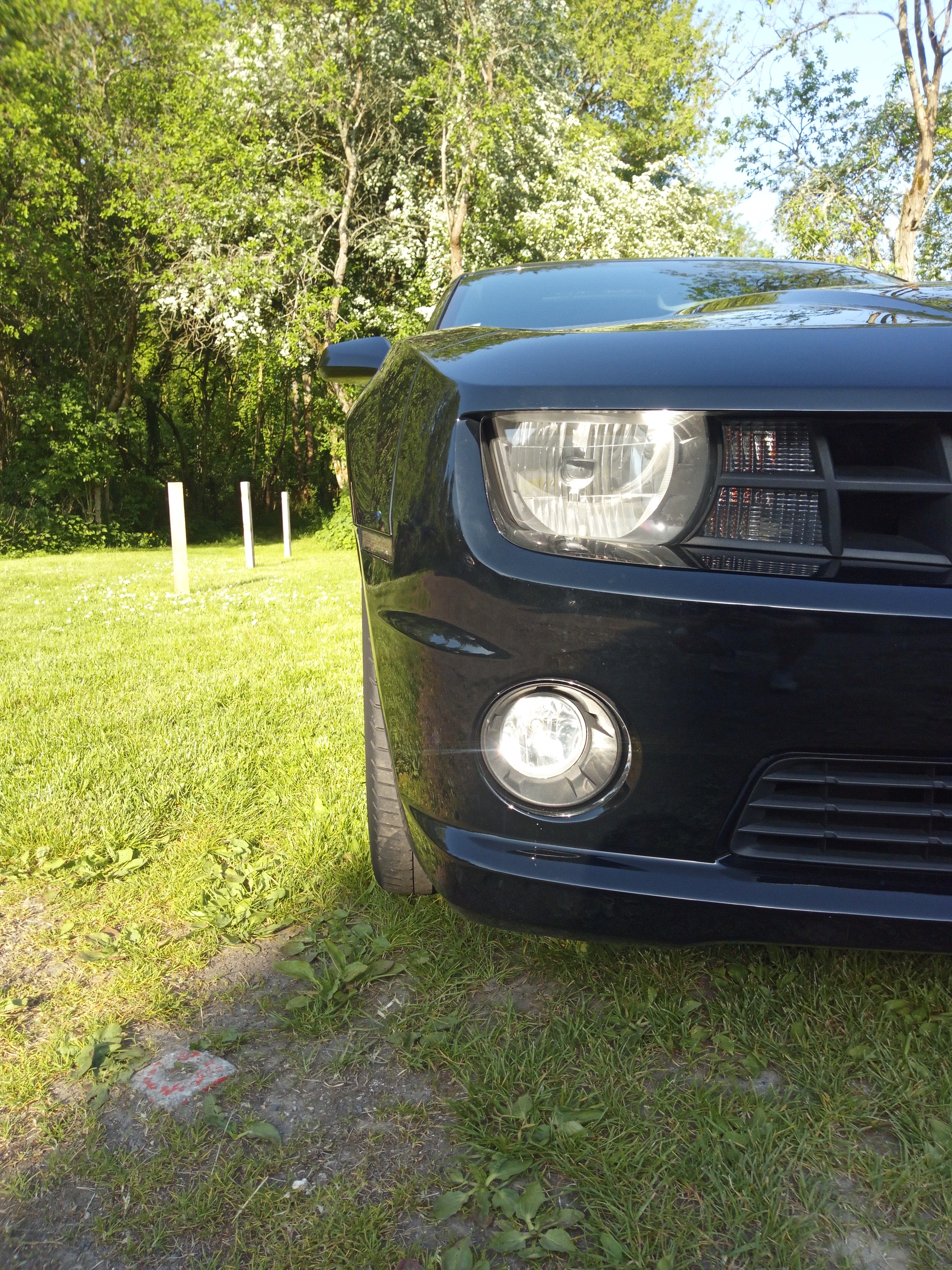

Donc, ma question, car en regardant ce post, je vois que vos feux de jour son en bas, là où j'ai mes anti-brouillard. Vous n'avez pas d'anti-brouillard??

Rom91 a écrit :Donc, ma question, car en regardant ce post, je vois que vos feux de jour son en bas, là où j'ai mes anti-brouillard. Vous n'avez pas d'anti-brouillard??
Avec les feux haute-intensité, ce n'est pas nécessaire donc les emplacements du bas reçoivent les FDJ oui.

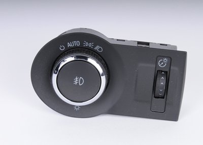

Du coup, sur la mollette des feux, le bouton central vous sert à quoi? Antibrouillards Arrière? (Que je n'ai pas sur la version US)
C'est une bonne question... comme il est un peu "derrière" le volant et qu'en position automatique, je ne m'en sers quasiment jamais, j'aurais bien du mal à dire... mais je crois que oui pour l'anti-brouillard arrière...
Oui, pour l’arrière, par contre, pour alimenter tes antibrouillards, tu peux éventuellement faire une alimentation via un interrupteur indépendant et tu te seras de l’alim de tes veilleuses pour alimenter les halo, va te falloir jouer du tâteur sur ce coup.
